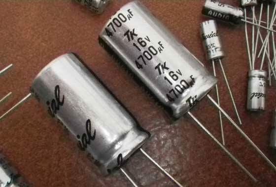

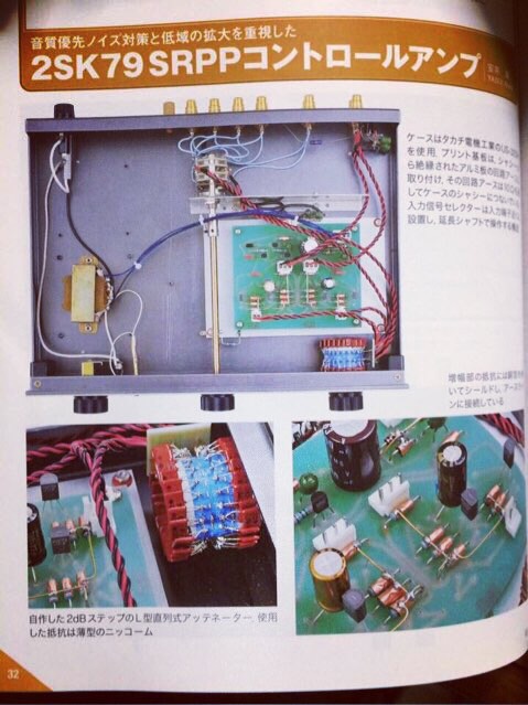

    Giống cục sắt này nhỉ cụ Tú

    Có 22uF ko cụ :D

    Có loại này mà hai đầu thì ngon!

  5. espadon_vn
    espadon_vn Advanced Member
    Tham gia ngày:
    26/3/08
    Bài viết:
    8.580
    Đã được thích:
    182
    Nơi ở:
    coi lại hình trên tạp chí, em thấy mỗi kênh out một loại tụ. Liệu đây có phải là bí quyết ở đấy ko :lol:

    22uf MMK cho vị trí này ok ko các cụ ......

    10uf bass kinh khủng rồi 22uf chắc loa CCCP của chú còn cái nam châm :lol:

    22uF để đánh headphone mà ^^"

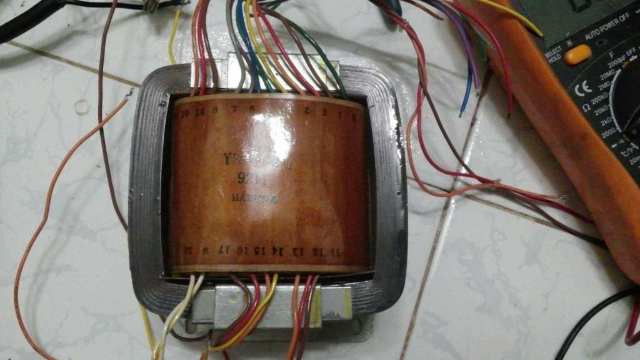

    Hôm nay tranh thủ thăm bác Lâm Đen em lụm được nguồn đủ dùng cho 2 bộ roài, chỉ có điều điện 100V
    Cục 1: 18-0-18
    Cục 2: 38-0-38
  10. qhminhhuy

    mình cũng có 2 cục 35v giống nhau mà lại điện 100, các bác cho hỏi đấu nối tiếp được không nhỉ
    Nếu được thì hay quá . :D

    Sory nguồn 100 nôi tiếp đc co 100+100 = 200 bác thử xem khi cắm vào 220vac xem co nóng có rung không? Không có 2 hiện tươngh trên thì bước tiếp theo bác đo chỗ 0-35 xem lúc này đc bao nhiêu? Không quá 40vac là ok!

    Em dùng điện 100V luôn ạ, em nghĩ bác cũng nên dùng điện 100V hoặc kiếm cục 220V->100V
    Chứ làm kiểu nối tiếp em nghĩ là hên lắm mới được, và cho dù hên vẫn cứ phập phù lo sợ ^^"

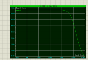

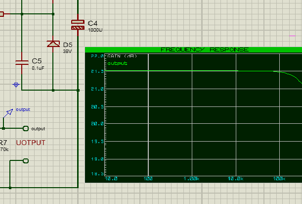

    Em xin phép up vài cái hình cho các bác tham khảo trong quá trình bác chủ top tổng hợp kết quả. Đầu tiên là đặt tuyến biên độ tần số. Đặc tuyến rất tốt lên cả trăm kHz với độ lợi hơn 21dB từ 10Hz- 100kHz.á
    44nV tạp âm linh kiện tụ trở và linh kiện gây ra

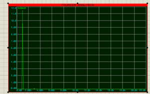

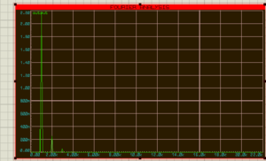

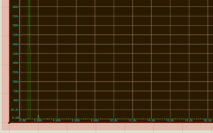

    Tụ cuả máy mà bác. Dây là mạch tải CCS khác tải SRPP hài bậc 2 nhiều nhé các bác
    Hình tiếp theo là SRPP các bác nhé rất tuyệt Méo hài 0.66%. Hài bậc 2 là 20mV/3V sóng chính. Hài bậc 3 gần như bằng 0 cái này là điểm hay của nó hơn hẵn tải CCS

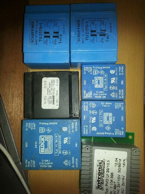

    Biến áp e dc chọn các bác ạ. :D

    Nếu cụ không có tạp chí thì không bàn, còn có thì mời cụ coi lại nhé, con vàng con đen rõ mồn một thế mà cụ bảo loang sáng :lol:

    May ra được 2 cục bé bé, mỗi cục chạy 1 kênh cụ ạ :D

    Dạ cục 38-0-38 tách được ạ, em để ý vụ này nên mới mua ^^"
    Với lại cụ nào có sơ đồ hoặc cách làm bacl chỉ em với, em mua được cục 220V-100V nhỏ nhỏ định làm cái bacl nho nhỏ nhét vào pre luôn.

    Cụ giữ hộ bo dùm em nhé. Chiều em chuyển củi.
    Em có cục nguồn vào 100Vac ra 40Vac-0-40Vac, 40Vac-0-40Vac. (Hai cuộn thứ riêng biệt 80VCT). Cụ cần cho em địa chỉ em gửi tặng.
