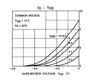

    Con 2sk79 là VFet chứ không phải là jfet nên phân cực và điện áp có chỉ số khác
    j Fet thần thánh 2sk170 chỉ đạt được -0.4V là tắt hẳn
    Còn 2sk79 thì âm rất lớn hơn 2sk170 thì nó mới tắt vì vậy lựa chọn con VFET này làm Pre không có hồi tiếp âm là lý do như vậy còn 2sk170 không thể làm đươc. Tại sao vậy vì 2sk170 làm cấu hình như thế này thì không chạy nổi khi biên độ tín hiệu vào lớn hơn 1/2 điện áp phân cực max Ugs của jfet là nó bão hòa rồi. Lúc này sóng sin có thể bị xén ngọn và nghe như thế nào các bác đều biết rồi đấy. Em sẽ có mô phỏng sau nhưng 2sk79 không có trong thư viện nên không thể. Em sẽ lấy ví dụ tương tương đương đẻ phân tích

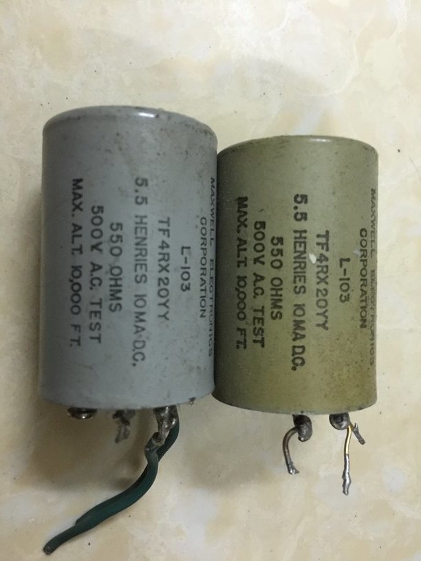

    Em còn món này dùng tải choke được không cụ :
  15. truong_tran_van
    28/7/11
    3.042
    106
    Làm món gì mà dùng cái này
  16. jamahamvui1978
    jamahamvui1978 Advanced Member
    9/12/13
    2.554
    221
    tải choke.................... :D

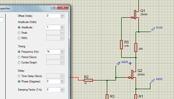

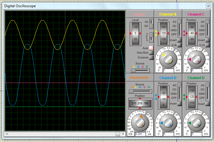

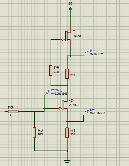

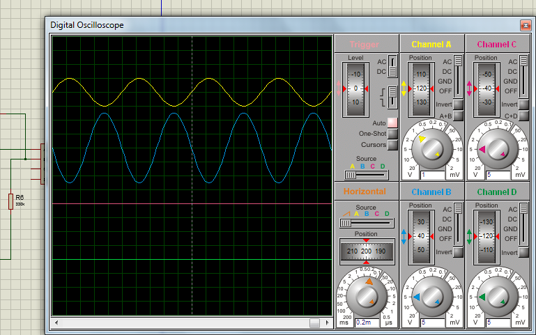

    Đây là mô phỏng
  18. truong_tran_van
    28/7/11
    3.042
    106
    " Xin lỗi cả nhà em đính chính lại chút" Sóng của tín hiệu vào 1kHz/ 1Vrns hình 1, 1kHz/2.5Vrms hình 2 tín hiệu bị tù đỉnh
    2sk63 là V.fet có điện áp phân cực nhỏ hơn, tín hiệu vào max cho phép 2Vrms với điện áp nguồn +55V. Còn vói 2sk79 là V.Fet có điện áp phân cực lớn hơn nên tín hiệu vào lớn nhất cho phép mà không bị méo sẽ lớn hơn nhiều so với 2sk63
    Một Pre mà dùng 2sk79 dạng mạch SRPP không hồi tiếp âm toàn phần như thế nay cho âm thanh chuẩn tự nhiên nhất mà các loại mạch dùng hồi tiếp âm toàn phần không có được.

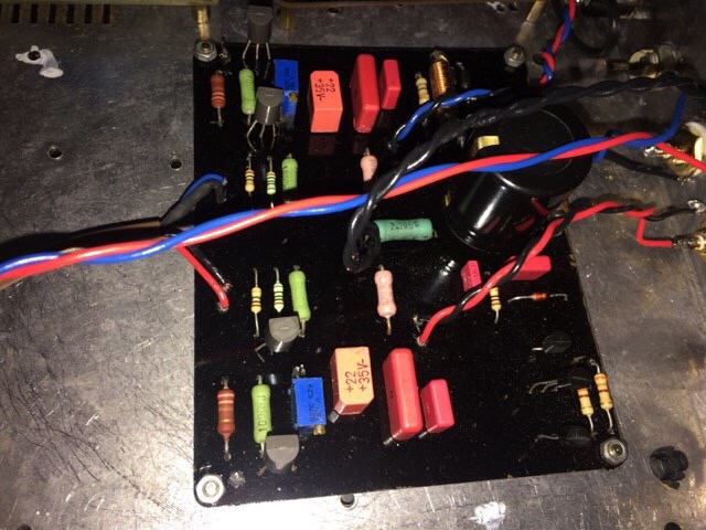

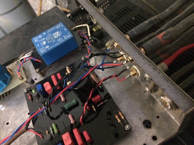

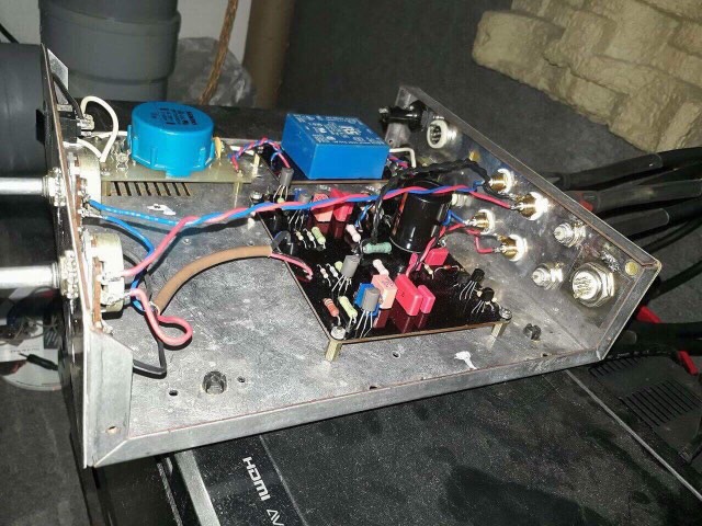

  25. giaothu
    giaothu Advanced Member
    19/7/11
    584
    113

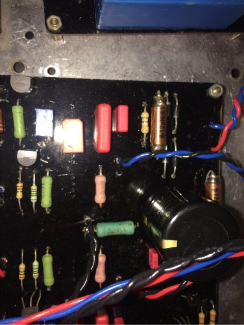

    Mấy hình ảnh board test đã lâu rồi. Không ù xì gắn linh kiện là chạy, chẩn luôn các điểm điện áp theo yêu cầu
    có vài con linh kiện lưa thưa toàn bình dân, ve chai để test nhưng fre này đã thể hiện rất tốt. Chi tiết, tách bạch, độ động sân khâu rộng. Rì vêu sẽ có các cao thủ nghe qua trả lời giúp em
