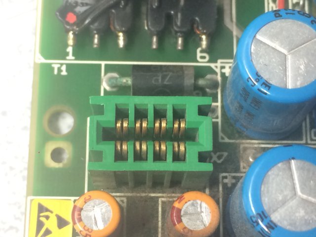

  5. anhkhiem_059
    anhkhiem_059 Advanced Member
    4/1/10
    240
    145
    Bãi nào vậy anh? Em đang tìm cái socket cắm bo màu xanh lá mà không có, anh có thể chia em cái socket đó được không?
  6. craze
    craze Advanced Member
    18/10/13
    531
    41
    Phường Ve Chai
    ý bác nói là cài này ah
  7. espadon_vn
    espadon_vn Advanced Member
    26/3/08
    8.580
    182
    Wow, jack ngon quá vậy bác !? :D
