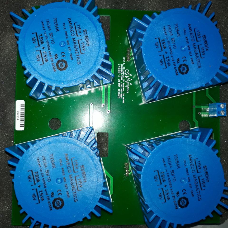

    Cụ chỉ em chỗ mua mấy cái BA thao máy Signal, TAMURA con con mount trực tiếp len board ở đâu với!
  7. RedGhost
    RedGhost Advanced Member
    22/9/15
    163
    46
    này thì Amveco, vừa đủ 4 quả trên 1 board. 2 quả cho vfet, 1 quả cho mạch USB, 1 quả cho mạch tda1541.
    truong_tran_van likes this.
  8. truong_tran_van
    28/7/11
    3.042
    106
    Ngon rồi bác còn gì bằng nữa, chúc mừng bác nhé

  13. RedGhost
    22/9/15
    163
    46
    mạch usb đó ăn dòng có xíu mà bác, nên xụt áp trên con lm317 lớn, nhưng tính ra công suất tiêu tán có chút ít thôi mà. :)

  16. RedGhost
    22/9/15
    163
    46
    cơ bản là biến ap này kiếm khó quá, tìm đúng trị số phù hợp nhất thì chắc bó tay mất. :) mà giá bán cũng phải chăng 200k/ cục.
