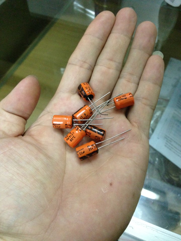

    Chém vậy chứ em thấy mấy con Rubycon màu cam, đợt em tháo máy Germany cắm nghe nịnh tai lắm ý. Cụ Red kiếm mấy con đó nghe thử, rẻ rề :)

    Cụ đừng đố em, vì trước em có gắn tụ Rubycon màu cam rồi, tiếng nó nhừa nhựa hơn mấy cái giống khác rất nhiều. Có điều đấy là đánh giá cá nhân, chứ cụ nghe rồi bảo không phải nhừa nhựa thì em cũng chịu.

    Nó giống giống con tụ này. Nhưng mấy con mới này thì em chưa thử

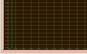

    Hài chẵn nịnh tai tín hiệu có dạng không cân bằng, hài chẵn đây Cụ Cảm

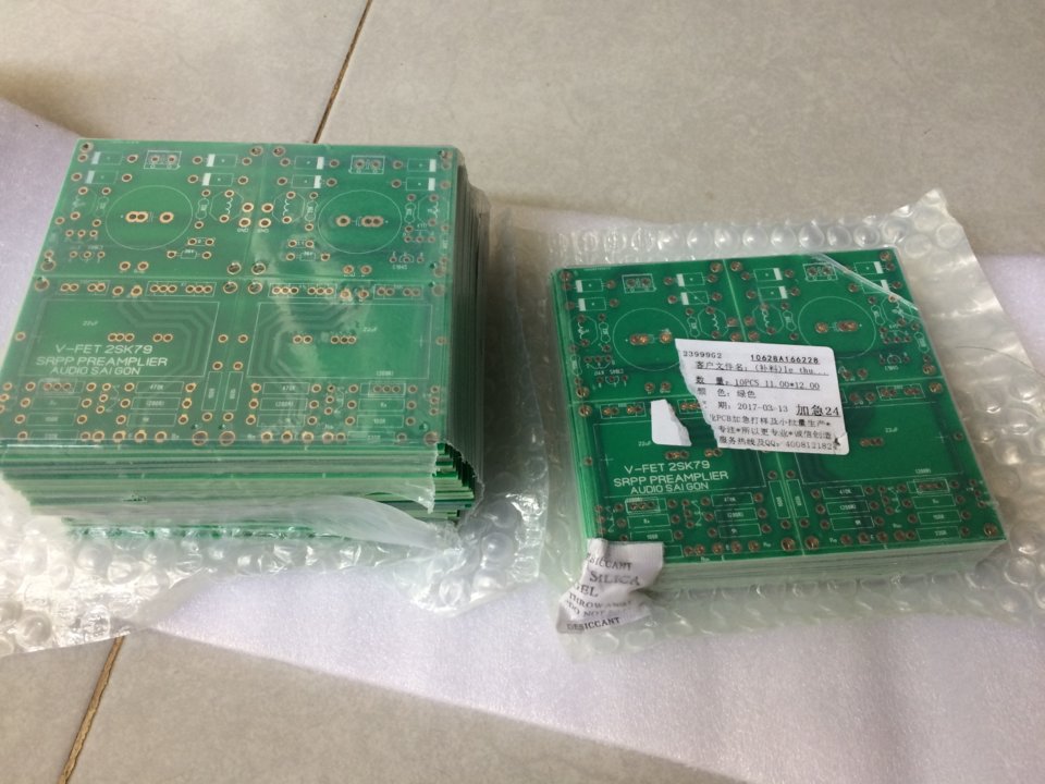

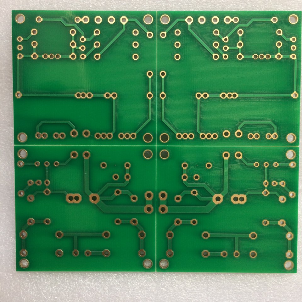

    Board thì đã có lâu nhưng em chưa post. Chỉ vì nóng vội mà phải trả giá. Em hét vào mặt thằng bán 70 cặp V-fet match. Nó ngậm ngùi bảo hết hàng không bán nó bảo để bán kit. Lúc này em xanh măt không biết phải làm gì. Nó sợ mình đầu cơ. Vậy là phương án 2 ra đời. Em phải mua lẻ 8 cặp một lần. Vậy nên thời gian bị kéo dài. Nay đã đủ chỉ còn chờ ít ngày nữa về tới vn. Mong các bác hết sức thông cảm vì sự chậm trễ này ạ!

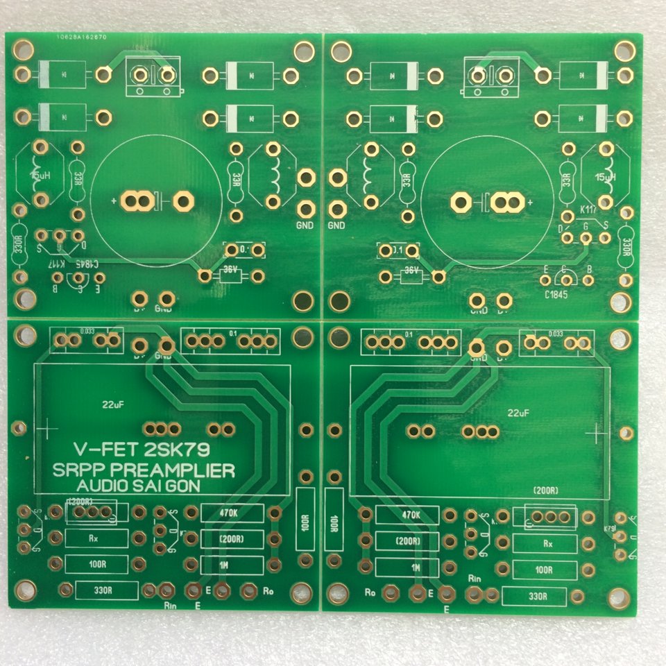

    Vụ điện cảm 15uh ( con sâu ) các cụ khỏi lo nhé em gửi đủ cho các cụ luôn. Đây là em bù cho các cụ vì cái lỗi tính sai 2 con điện trở 200R thành 4 con do fix mạch để căn chỉnh thay nó thành 300 + với trimer. Như vậy gọi là gần đủ chỉ còn vài con tụ các cụ tự kiếm nữa là xong
