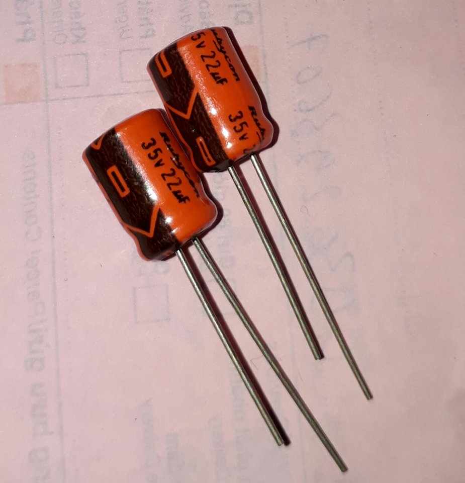

  20. Bon Chen
    Bon Chen Advanced Member
    14/1/08
    86
    TP.HCM
    Rubycon cũng có tụ màu cam nữa hả bác !
    Nhìn giống như quét sơn lên á :p .
    RedGhost likes this.
  21. RedGhost
    RedGhost Advanced Member
    22/9/15
    163
    46
    đây là dòng tụ TWL của rubycon, low leak curent nhưng sai số tận 20% nên bác Espadon đã rất vất vả để pair mấy con này. :)

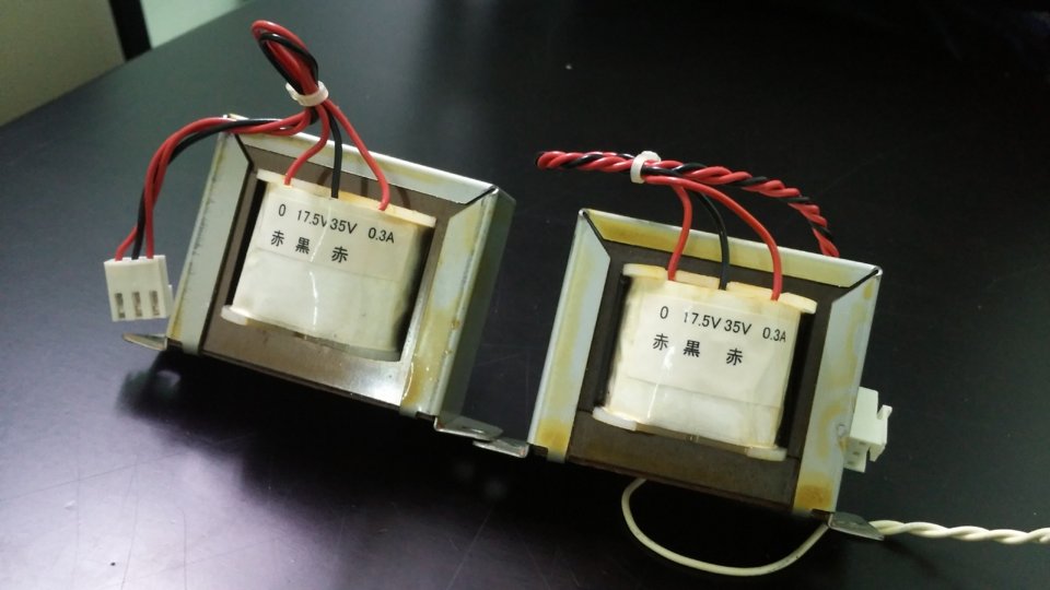

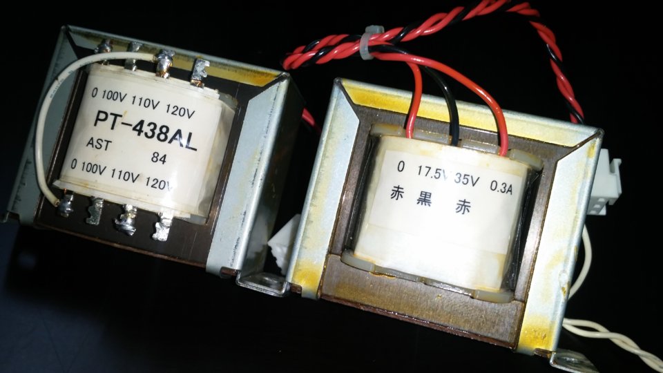

  22. RedGhost
    22/9/15
    163
    46
    mà bác Bốn chén có mấy cục biến thế lấy từ đâu thế bác? thấy có chữ ký của Mao chủ tịch. :l
  23. espadon_vn
    espadon_vn Advanced Member
    26/3/08
    8.580
    182
    Chữ đấy hình như Nhựt Bổn chứ ko phải Mao đâu bác :)
  24. Bon Chen
    14/1/08
    86
    TP.HCM
    Em nhặt ở bác Lâm đen NT đó bác.
    Có một bác tới trước em cầm lên ngó ngó rồi bỏ xuống ... mừng quá em chộp luôn :p.!
  25. RedGhost
    22/9/15
    163
    46
    vậy đúng như bác Espadon nói, nó là của Nhựt hả bác?
