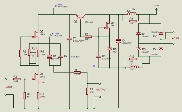

    VR1= 1k ngoáy sao được, càng ngoáy càng tệ. Em thấy tăng chim lên 5k, lúc gắn Vr1 vào chỉnh chân 1,2 khoảng trên 2k chút (Rz => (VR1//R5) ~ 200R đóng điện hợp lý hơn.

    Con tụ xuất âm này, nếu dùng tụ điện dung lớn hơn thiết kế thì có vấn đè gì không? về mặt kỹ thuật thôi ạ.

    Tụ in-out nhìn về kỹ thuật người ta chỉ quan tâm đến f cut và time conts. C càng lớn F cut càng nhỏ lợi trầm nhưng t(u) lớn dẫn đến nghe có cảm giác chậm tiếng hơn.
    Cụ hỏi em trả lời chứ thực ra kiến thức trên với dân diy chỉ phục vụ chém gió. Người thiết kế mạch người ta tính hết trong đó rồi và mình chỉ việc chọn tụ nào nghe vừa tai là được miễn là đừng quá lớn hay quá nhỏ (+_50%) là được ạh.

    Con (200R ) R5 đó là viết lộn em thay bằng 330R lúc này 1k là ok! con chim chỉ anh hưởng một chút xíu mà thôi. lúc này chỉnh làm sao r5//trim bằng 200R sau đó cấp nguồn hoạt động chỉnh điện áp sao cho chân S của Q2 bằng 20,3V như háng là ok!

    Pre này nếu em dùng làm I/V cho DAC ES9018K2M thì phải điều chỉnh linh kiện thế nào các bác ?

    Bác chơi tụ nguồn to thế ?

    Tụ to thế này dự là sẽ cháy biến áp :lol:

    1000uF 50V là được rồi, to quá nó dia biến áp các cụ ah

    chết chửa, em định xài quả 2200uF 63V ...

    Em dùng 2 tụ 10.000uf cho cái biến áp dòng thứ cấp chỉ 400mA mãi chẳng sao.
