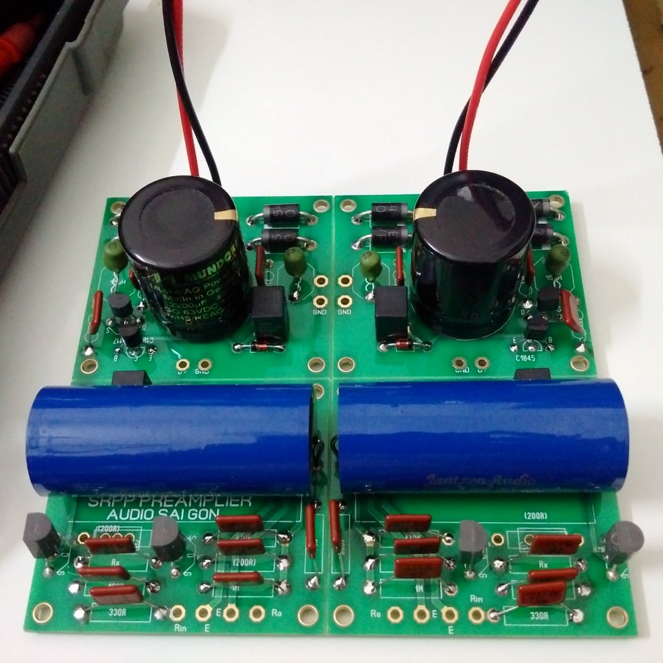

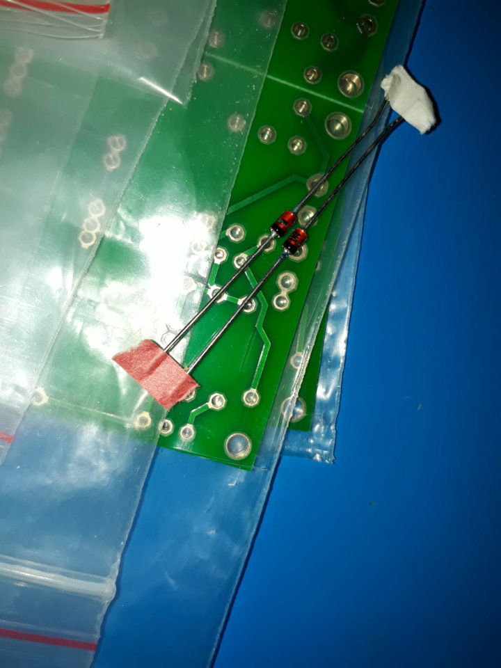

    Em tạm chơi diode 39V, đo áp ra dc 1 kênh 39.31V, 1 kênh 39.42V coi như tạm ổn. Xông điện ko cháy nổ gì cả :D.
    Có điều khi xông điện đo output điện ra gần 3V, nó xuống về 8mV sau khoảng 30s. Em thử làm theo NAC chơi thêm 1 con trở tải 100K nữa xuống mass thì tgian về min khoảng 15s. Khi tắt nguồn thì áp output khoảng 3v tụt áp lâu hơn lúc đóng, có lẽ nên dùng tụ nguồn nhỏ để xả cho nhanh. Em chưa cho em nó hót dc vì đêm đã về khuya :D

    Sẵn em hỏi trường hợp của em luôn:
    1. Đo áp AC trước khi nắn diod là 41VAC
    2. Đo áp DC trước tụ (đã qua con trở 33ohm và cục kẹo xanh 15uH) là 55V
    3. Đo áp ở 2 đầu con zener là 36V và 35.7V
    4. Đo áp sau khi nắn là 35.5V (zener 36V) và 36.5V(zener 35.7V)
    Thấy áp ra hơi thấp nên em nghĩ có gì đó sai sai => chưa nối nguồn vào pre ^^"
    Nhờ các bác đoán bệnh giúp em ạ

    Cụ cứ câu dây, kiểm tra lại toàn bộ lần cuối rồi đóng điện thưởng thức Vfet đi. Để dễ làm kiếm con 200r đóng tạm chỗ con Ri/v. Sau này quen mạch chơi chim sau.
    Nguồn kiếm zener 40v giống cụ lang là tự khắc áp ra ~40v như hãng.

    Cám ơn bác, ra là do con zener 36V nên áp ra bị giới hạn?

    Bản các cụ clone tác giả họ dùng nguồn 48vac sau nắn 56v ghim áp bằng z36v ra áp ~ 40v.
    Biến áp của cụ oki rồi, rớt 15v em cho dòng ~ 12ma em nghĩ là vừa đẹp.

    Cụ kiếm mớ diot zener match cho cân đi ah lệch áp gần 1V rùi còn gì

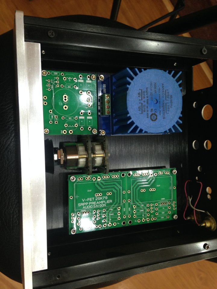

    Từ sáng giờ em mới loay hoay đc tí xíu này, chcssis bé quá, kiểu này tụ tị ko chơi BG đc roài :( IMG_0545.JPG

    Đẹp chạy chưa cụ Cảm

    Em mới gá bo chưa chưa gắn linh kiện :D

    113

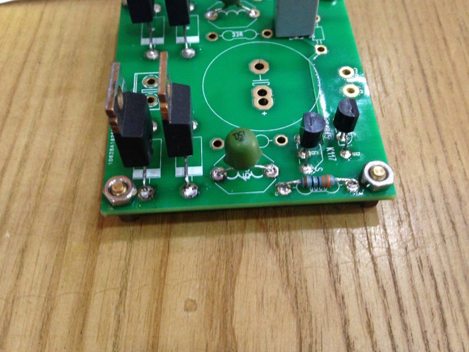

    IMG_0546.JPG Đang thi công dở, em phải leo lên đây có chút cánh báo các cụ trước khi gắn vào chasis, đóng điện.
    Đó là vị trí bắt ốc góc bo, các cụ cần dùng chân đế và ốc nhựa, hoặc phải lót đệm cách điện nhé !
    Layout vị trí chân link kiện quá gần với lỗ, ở trong hình, với góc xoay ốc như thế này là chạm cả 2 vị trí luôn ạ, chưa kể các góc khác.
    Mong cụ Thứ chú ý hơn đến những điểm cơ bản này cho những lần khác... !
    RedGhost, xbackarowana and giaothu like this.

    Lại là phàn nàn về layout

    Cụ ấy layout tiếc kiệm qué, lần sau làm to ra lẫn mạ zàng luôn đi

    Sai sót chết người! Cái này các cụ chú ý dùm em tí. Nhích cho to cái này lại bị nhỏ cái kia! Thanks cụ cảm!
