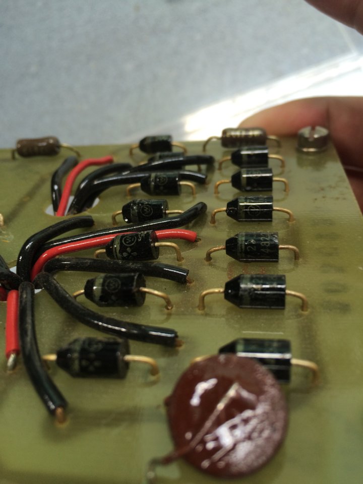

    image.jpeg Cụ nào cần nắn chân vàng cho em nocthì lên tha về bao la
    xbackarowana and jamahamvui1978 like this.
  7. jamahamvui1978
    jamahamvui1978 Advanced Member
    9/12/13
    2.554
    221
    Em !!!!!!!!!
    lượm giùm em mấy bo nếu có nhiều nha.
  8. craze
    craze Advanced Member
    18/10/13
    531
    41
    Phường Ve Chai
    Kha kha lại có tý vàng là ham
    Thật là .........
    Motorola 3A

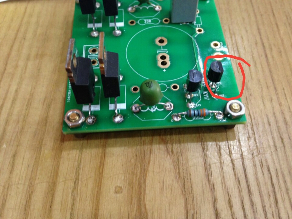

    IMG_0550.JPG Báo cáo các cụ là của em chạy rồi, em chưa test trên giàn được nên tạm thời chưa đánh giá đc gì :)
    Điện áp 2 kênh cân chằn chặn :p
