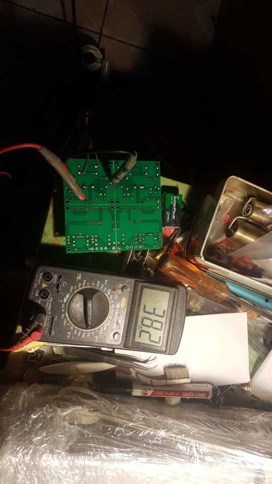

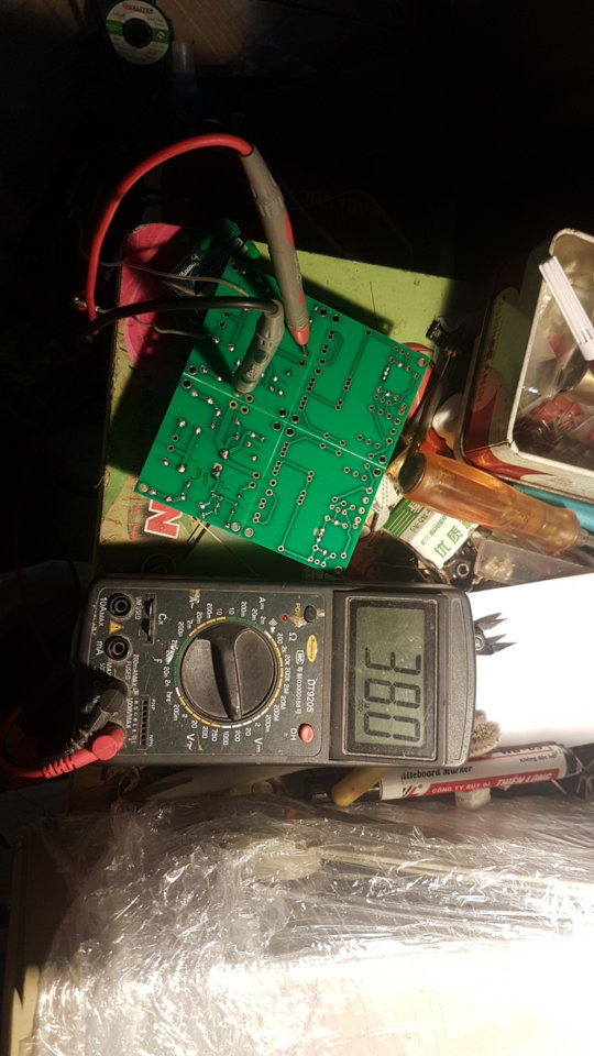

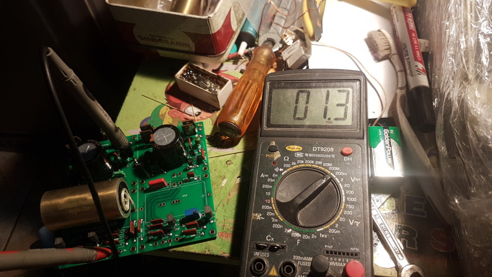

  6. tungsen1972

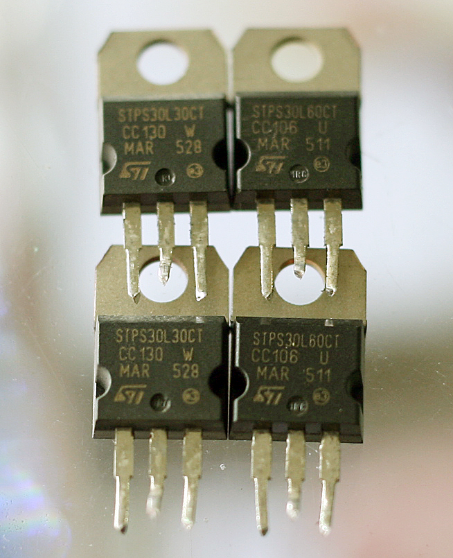

    Các bác cho em hỏi: thứ nhất diode dùng loại SCHOTTKY hay là Ultrafast .tại em có cả hai loại :D
    thứ 2 là volume để đầu in hay out
    có gì các bác chỉ giúp, em mớii vọc cái vụ này , :p

    1. Em like schottky.
    2. Volume đầu vào a! em thiếu sót tí chỗ này do không nói rõ!

    Em đang dùng Utrafast, volum cho đầu vào ạ :)

    thank bác, em cứ tưởng untrafat nó ngon hơn chứ

    Heee cái này phải nói rõ là chưa chắc schottky hơn untrafat và ngược lại. Nó còn phụ thuộc điện áp, dòng, rip...... Schottky thế hệ thứ 4, thế hện thứ 5 nó cũng khác xa nha.

    Vụ này hay à, nói sâu chút về ưu nhược điểm của từng loại đi bác.
    Em đang dùng diod này: http://www.mouser.com/ProductDetail...Q8nqTKtFS/AdJbs6Ht01BPQ2uufwR9T80l0OyVlpL8w==
    Nó là loại thế hệ thứ mấy ạ?
