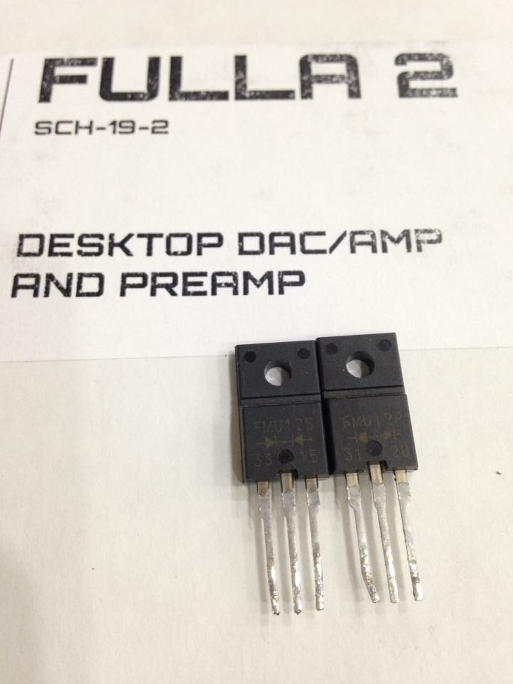

    Sao con số 2 lại ko chạy được vậy cụ !?

    Máy tính của mình đâu phải nguồn xung,mình xài mấy cái biến áp Hommond( http://www.partsconnexion.com/product13121.html ) ổn áp LT108...mà
  19. dgnguyen
    dgnguyen Advanced Member
    17/7/11
    1.335
    765
    mình cũng không hiểu được,vì dòng 12V chắc chắn không tới 20A,cả 5V cũng không chạy được,chỉ chạy được cho 3,3V thôi

    Lúc mới mua về mình rất hý hửng,tưởng là sẽ nâng cấp âm thanh lên được 1 bước nữa ai ngờ......

    Có thể cụ bị lộn đâu đó ko ? Cụ có gắn tản nhiệt cho nó ko !?

    Không thể lộn được,mình lăn lộn với nó cả mấy ngày đêm,chỉ tháo con này ra gắn con kia vào,đo điện áp thì đủ nhưng bật máy tính thì không chạy.Tản nhiệt khủng luôn.

    Ủa em tưởng Diode, LC Filter thì chỉ có ảnh hưởng khi dùng trực tiếp nguồn sau nắn này thôi chứ? Ở cái nguồn này có regulator (Hình như gọi là Kubota ? ) rồi thì chất lượng nguồn phụ thuộc vào mấy con trans, zener phía sau?

    2 con diode đó có điểm khác nhau là con số 1 là Schotky, Vdroff nó nhỏ ~0,6Vdc , con số 2 ko phải schotky nên sụt áp cao ~2Vdc.
    Nhiều khả năng khi cụ test chưa có tải, sụt áp trên diode nhỏ nên ổn áp vẫn hoạt động, khi cắm tải thì sụt áp tăng, ổn áp ko đủ chênh áp để hoạt động => máy tính ko chạy !
