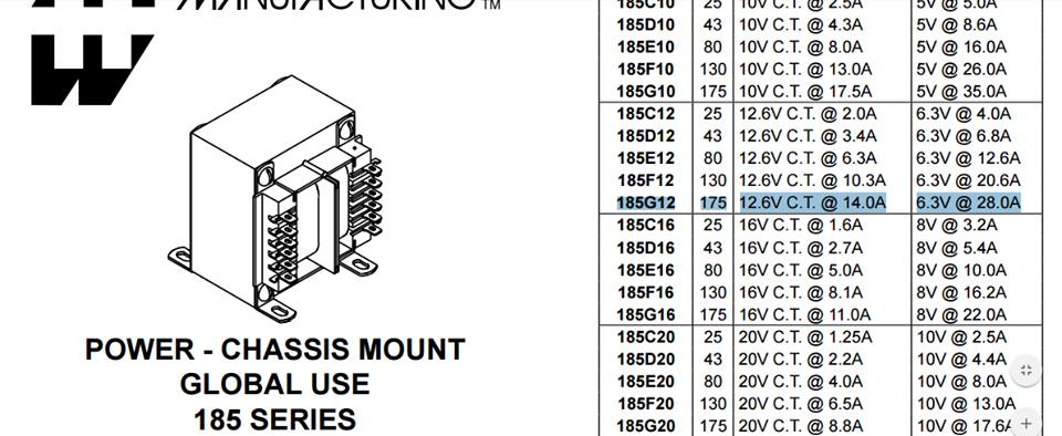

    điện áp sau nắn khoảng 18V,mới đầu mình xài 3 con LT 1083 ghép song song và hai con trở amstran 2W để fix dòng khoảng 12V15,còn bây giờ thì xài 4 con LT1084-12.

    Vì nếu ko nhầm thì biến áp của cụ điện âp thứ cấp danh định là 12.6v, thông thường là không tải nó sẽ ở ngưỡng 14vAC, nắn lọc ko tải sẽ lên 18V. Nhưng khi dòng tải lớn thì áp AC cũng sẽ giảm, tới dòng tải tối đa (10A) thì điện áp sẽ là 12.6VAC, sau nắn sẽ còn khoảng 15vDC với diode Schotky, nhưng nếu là diodw kia sẽ chỉ còn khoảng 13.5VDC chẳng hạn. Với yêu cầu cênh áp là 1.5VDC trên LT1084 thì nó sẽ không mở để cụ đưa ra áp 12.15VdC đc. Nghĩa là khi cụ bấm nút khởi động máy tính, áp sau ổn áp sẽ tụt tức thời, máy sẽ không khởi động đc, và khi đó ko có tải thì áp lại lên => đo cẫn có áp ra là 12.15VDC

    máy của mình hiện tại phải xài 3 biến áp Hammond .
