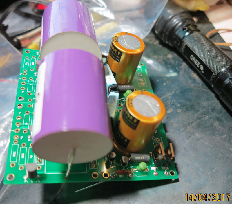

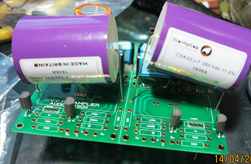

    Các cụ làm ơn cho xin ý kiến.Hai con 22uF/250V mua về thấy mất thẩm mỹ quá nên chưa dám hàn,định đổi lại con bé hơn tí cho nó đẹp.mấy loại tụ xuất âm và tụ này mình chưa bao giờ xài và cũng chưa bao giờ nghe qua.Các cụ làm ơn cho xin ít ý kiến để mình quyết.Cảm ơn.

    Tụ Film, cụ chỉ cần táng vào đó 10uF là đẹp, gọn gàng ! Clarity ngon rồi cụ :)

    Tụ lớn nghe có tốt hơn không?nếu tốt hơn thì xấu tí cũng chẳng sao,khỏi mất công đổi.

    Lớn thì dải tần số đáp ứng nó kéu xuống thấp hơn, tuy nhiên xuống tới 10Hz hay 16Hz thì lên hệ thống sẽ không phân biệt đc :)

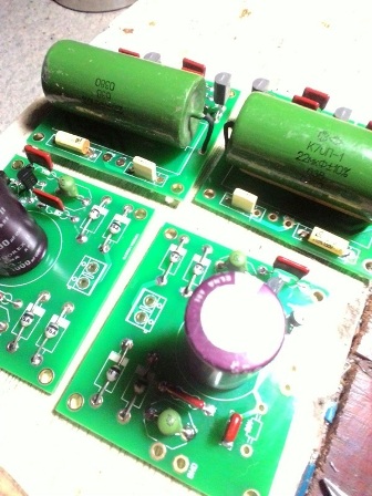

    Thấy các bác gắn tụ xịn nôn quá...tụ nga ngố này không biết ra sao đây P_20170406_182551_1_p.jpg

    2 quả tụ Nga nhìn ngon, nhưng sao tụ nguồn chênh nhau thế cụ ...
