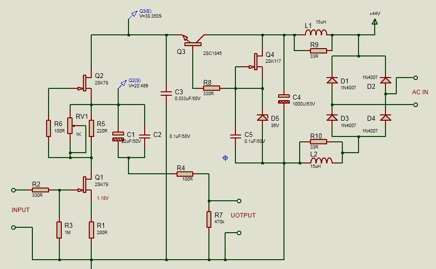

    Chỗ dòng màu đỏ là đo trước tụ xuất phải không bác Thứ ?.
    Em ghép thử với Amp cam thấy trầm nhiều, giảm tụ xuất xuống 2uF vẫn dư bass.
    Có chỉnh chọt, mod miếc gì để giảm bớt trầm được không bác ?

    Bác dùng Power gì z in nó là bao nhiêu

    Em ghép với Amp camp bác !

    cho tụ 1uF xem sao, chắc nó sẽ giảm bass, hình như trở kháng vaod của ACA rất lớn có thể cho tụ bé hơn cỡ 0.47uF, 0.33uF xem sao, tụ film thì dùng một tụ khỏi cần con 0.1uF nữa

    Cụ thử mô phỏng rồi đấy! Nhiều baass hay ít đâu coa phụ thuộc vào dung lượng tụ, tụ lớn thì nó xuống sâu hơn chứ về cường độ vẫn thế.
    Vấn đề ở đây là tìm loại tụ phù hợp, trên pre hoặc trên amp.
    Đôi khi dư baass là đặc tuyến hiện tại của loa, thì sao !?

    Theo em thì em này ko nên ghép pow nào bass tốt mà ghép pow có mid, treb tốt bass vừa thì đẹp.
    Trước em có ghép NAP 140 sò BUV 20 xịn em pow này chỉ thấy mid treb lòi ra bass yếu. Ghép với em này nghe rất cân bằng ko gian tốt nên em mới đu theo. Giờ ghép con NAP 200 bass dư quá, ghép ACAM thì dải mid hơi đần (em chơi 10uf ợ)

    E mạo muội hiến tí kế với cụ .cụ thay thử bằng 1 e tantan 22uf/50v đảm bảo bass sẽ khác.

    Khi chỉnh em srpp này nếu chỉnh cho vôn đầu tụ out bằng nửa mức nguồn nghe sẽ hơi lạnh, các cụ chỉnh lệch nửa nguồn sẽ nhạc tính hơn đấy.

    Nếu nói giảm tụ xuất để giảm Bass mình thấy có vẻ không đúng vì mình đang xài tụ 22uF mà không thấy tăng bass,thậm chí còn giảm chút xíu bass nữa.Nếu nói riêng về tụ thì mình thấy chất âm,chất lượng của tụ quan trọng hơn là số lượng(uF).Hiện mình xài tụ nguồn có 220uF và tụ xuất 22uF nhưng nghe rất tốt.

    Chỉnh cao hơn nửa nguồn hay thấp hơn vậy bác

    Cụ chỉnh cao lên 5V xem sao.

    Vds hai con bằng nhau tức cụ đo ngay cực d con k79 dưới . Đo tại ngõ ra tụ thì dương hơn gần 2v nghe mới hay là đúng rầu ;-)
