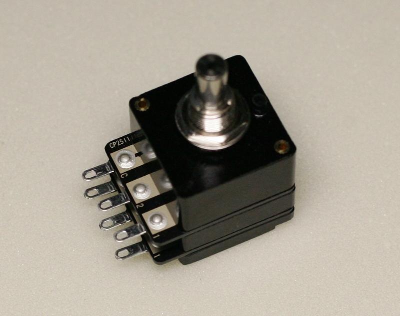

    Cụ cho câi ảnh các vintó cho nó trực quan ạ, bà con dễ bấm bệnh :)

    Cụ thử làm theo em nhé :
    Dây tín hiệu từ cọc RCA vào volum cục xoắn cùng dây mas, mas hàn vào cọc C của Volum.
    Dây tín hiệu từ chân 2 volum cũng xoắn cùng dây mas hàn từ cọc C của Volum đưa về bo pre.
    Của em đang làm thế, im reeeee.....

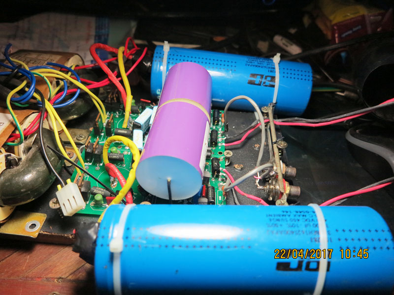

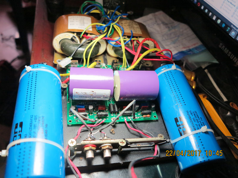

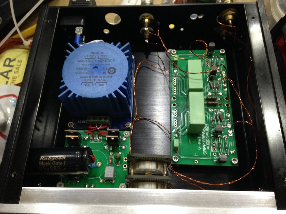

  12. nguyenha7940
    nguyenha7940 Advanced Member
    5/12/12
    4.304
    1.386
    Đống Đa,Hà Nội,sdt 0362353228
    Bạn đặt bo mạch sát vách nguồn gây nhiễu kể không ù xì mới là lạ. Có thêm một đống tụ xanh đỏ nữa cũng vậy thôi...
  13. phuchnd
    phuchnd Advanced Member
    26/3/14
    941
    60
    Xa thế ok rồi mà.
    E quan tâm 2 cặp dây đỏ-đen từ bo đi ra, chắc đến pow, sao bác không dùng dây bọc giáp, hoặc ít nhất là đánh xoắn.
    Mà cụ nối đất vỏ máy chưa, có thể nguồn phát có noise do chưa nối đất.
    Thanks.
  14. dgnguyen
    dgnguyen Advanced Member
    17/7/11
    1.335
    765
    Đó là dây out đúng rồi,Trong lõi mỗi sơi gồm 2 cọng mundorf silver 0.5 có bọc teflon được xoán lại với nhau rồi bọc thêm co nhựa,sau đó được xoắn lại với nhau thành một sợi,dàn của mình đi mass rất cẩn thận.
  15. dgnguyen
    17/7/11
    1.335
    765
    Hiện giờ dùng 2 bien áp nên mới gần cỡ đó,trước đó đã thử dùng 1BA,1 bo nguồn .1BA 2 bo nguồn thì biến áp xoay ngang và cách xa bo nguồn rất nhiều.

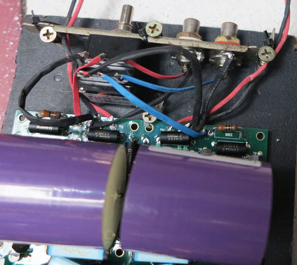

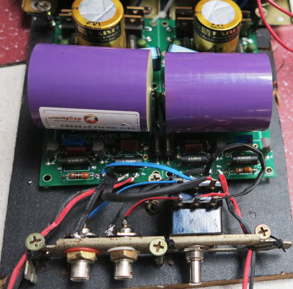

    182
    Phần input em thấy cụ đấu dây hơi lằng nhằng, out put cụ xoắn dây tín hiệu với dây mas coi sao !
  18. dgnguyen
    17/7/11
    1.335
    765
    Rất cần chứ,
    Input là dây tín hiệu lấy trong đầu CD có lõi 2 sợi trắng,đỏ được bọc trong sợi mass.Đó là dây chuyên trong audio của Nhật rồi,còn sợi out thì tí nữa mình thử thay bằng dây đồng trục luôn xem sao.Thanks

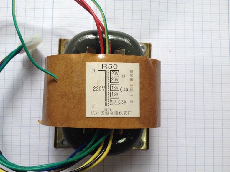

    Báo cáo với các bác đã thay dây in và out bằng dây đồng trục vấn không hết.Còn biến áp mình cũng thử đủ cách:36V,40V,1BA+1bo nguồn,1BA+2bo nguồn và cuối cùng là 2BA+2bo nguồn

    Thật sự thì mình đang order 2 biến áp Tamura này ( https://www.digikey.com/product-detail/en/tamura/PL20-36-130B/MT3140-ND/98242 ) không biết có phù hợp hay không.
