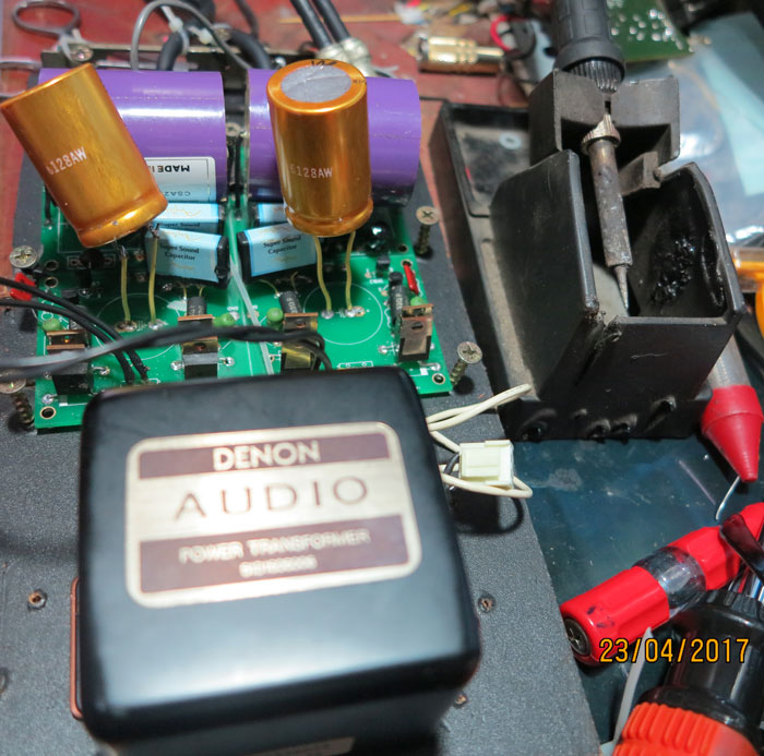

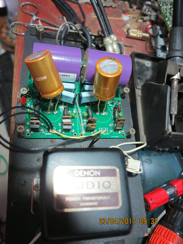

    Mình cũng chẳng biết nguồn nào hay hơn nhưng search thì thấy nó có vẻ phù hợp thôi.Cặp biến áp này đã order lâu rồi chắc cũng sắp về tới.Các cụ cố gắng trị giúp mình ca này.Cảm ơn rất nhiều.
    Có khi nào tại một linh kiện nào đó không? con tụ 0,33 vì không có nên mình thay bằng con AMCH 8200P/100V
    còn biến áp thì mình nghĩ chắc là không phải rồi

    Bạn đang dùng cục biến áp nguồn nào thế. Nếu là cục biến áp denon như hình bạn vừa chụp mà vẫn u sì thì bạn thử lắp tụ cho đúng trị số .33 đi xem sao....vì 8200 với .33 cách nhau xa đó. Nhưng mình nghĩ với tụ đó lắp vào và với sơ đồ ở trang 1 nếu bạn lắp hệt thế khả ù sì vẫn còn chưa hết hẳn...

    Đúng rồi biến áp Denon xịn đó
