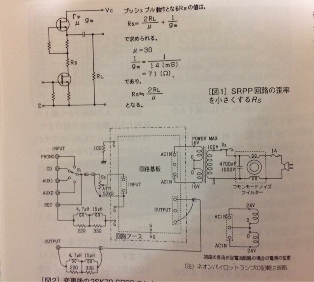

  5. jamahamvui1978
    jamahamvui1978 Advanced Member
    9/12/13
    2.554
    221
    Ngó schm 2SK79 dự Rp của nó vẫn 2k ohm vì mạch chạy gần giống mạch test => Zout của SRPP = 2000/2 = 1k ohm.
    Em phán bậy đúng hem thần đèn :D
    giaothu likes this.

  9. jamahamvui1978
    9/12/13
    2.554
    221
    Load nó nhìn thấy: [( Rp1 của Q1// Rp2 của Q2 )] nối tiếp R hạn dòng bảo vệ Q1,2=100r]// Rl=470k.
    - Do Rl quá lớn so với Zo nên không cần xét tới.
    - ta có Rp1=Rp2
    - Ngay từ đầu tiên tác giả lấy muy=30, gm=14 trong tính toán và ta có công thức: m=Rp.gm => Rp =30/0.014= 2143r
    => Zo = Rp1*Rp2/(Rp1+Rp2) +100 = 1071+100 = 1171ohm.
    Nói chung do 2sk79 được sản xuất với mục đích giống đèn 3 cực nên ngoài đặc tuyến nó giống đèn thì schm nó cũng giống đèn và cách tính toán trong mạch dùng nó cũng giống đèn nên hơi làm khó với các cụ quen nhìn schm bán dẫn.
    Đưa các thần đèn mạch này các cụ ấy chỉ cần tra Rp= nhiêu rồi /2 vì mạch pp là có kết quả tương đối chính xác rồi ạh.

  12. jamahamvui1978
    9/12/13
    2.554
    221
    Bài 20 top này hình lão post lên quảng bá ngay trang 1 đó.
    Schm 2sk79 cũng có lão vô coi
  13. giaothu
    giaothu Advanced Member
    19/7/11
    584
    113
    IMG_1763.JPG Hiểu lầm là chuyện thường!! Heee ngay từ đầu em đã phọt ra rồi. Có cụ nào vác dao chém đâu.

  14. truong_tran_van
    28/7/11
    3.042
    106
    C
    Công thức này dùng để tính Rs khi phù hợp cho mạch khi biết Rload thế chứ có gì đâu
    jamahamvui1978 likes this.
  15. jamahamvui1978
    9/12/13
    2.554
    221
    Đúng ồi. Chém sao được vì nếu có chém ngang bằng cãi sách cụ nhở.
    Nhưng quả thật đoạn ấy em ek hiểu t/g tính gì vì mù tịt tiếng Nhật mờ lòng vòng hồi mạch ra kiểu khác.Em đoán t/g cũng ek hiểu mình tính gì , viết cho có rồi quay ra tính vo theo schm giống ae mình.

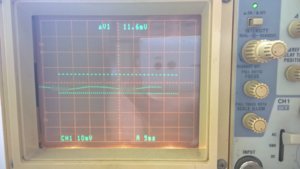

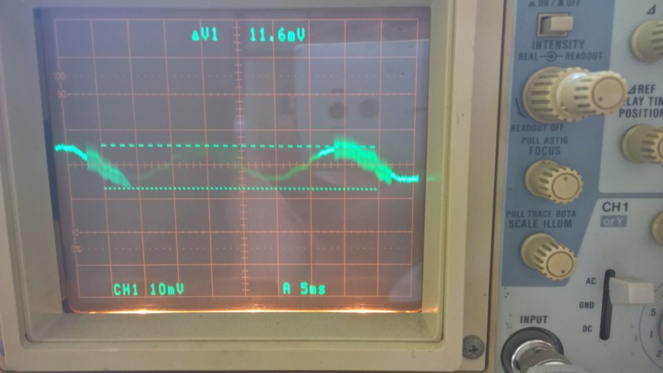

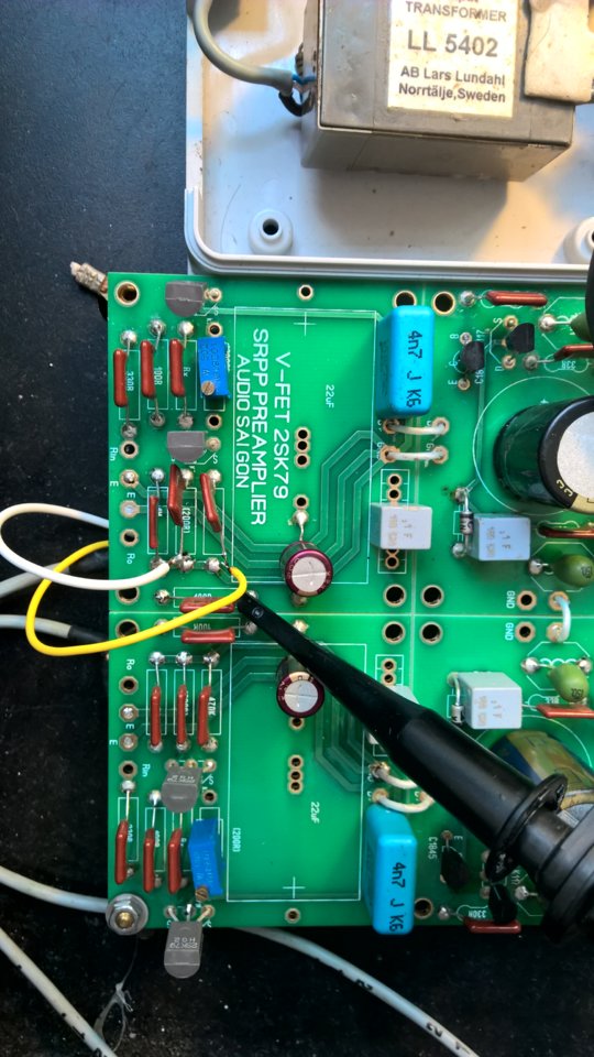

  19. tritridung
    tritridung Advanced Member
    3/2/09
    266
    43
    NguyenChiThanh-HN
    Xử lý GND nhiễu giảm đáng kể:)
    Binh217 and jamahamvui1978 like this.
  20. nguyenha7940
    nguyenha7940 Advanced Member
    5/12/12
    4.304
    1.386
    Đống Đa,Hà Nội,sdt 0362353228
    Nguồn nhiễu đến từ đâu vậy bạn.
  21. tritridung
    3/2/09
    266
    43
    NguyenChiThanh-HN
    nhiễu do GND(mát) chưa hợp lý ah
    Binh217 likes this.
  22. espadon_vn
    espadon_vn Advanced Member
    26/3/08
    8.580
    182
    :D Cụ xử lý sao hướng dẫn bà con chút đi :)
    Em lại đang đổ thừa cho con trở Metal Oxit nó thu nhiễu nhiều, thay bằng Dale/Takman đỡ nhiễu hơn !

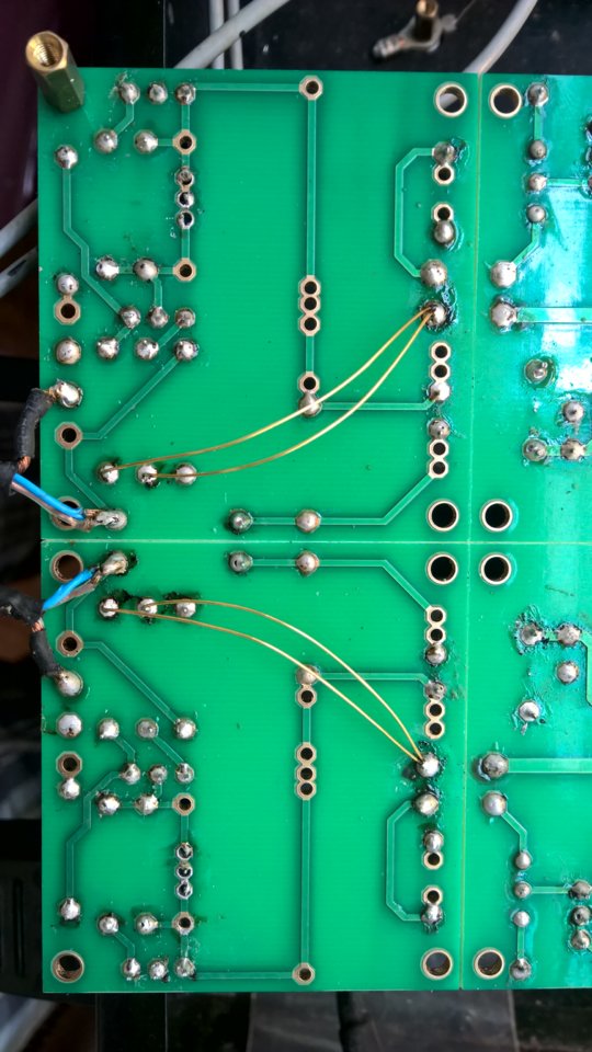

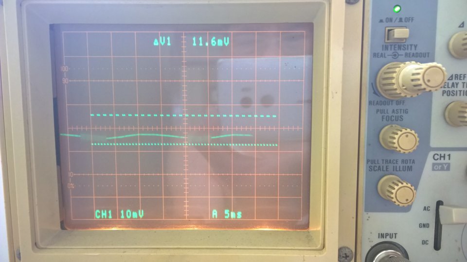

  23. tritridung
    3/2/09
    266
    43
    NguyenChiThanh-HN
    cắt mạch mát r1, r3, r7 nối về mát chung
    Binh217 likes this.

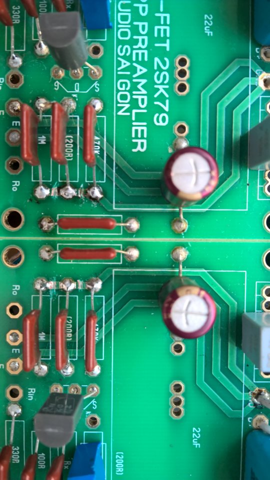

  24. espadon_vn
    26/3/08
    8.580
    182
    Em thì đấu chụm vào thế này, ko biết có đỡ hơn đc tẹo nào ko :p
