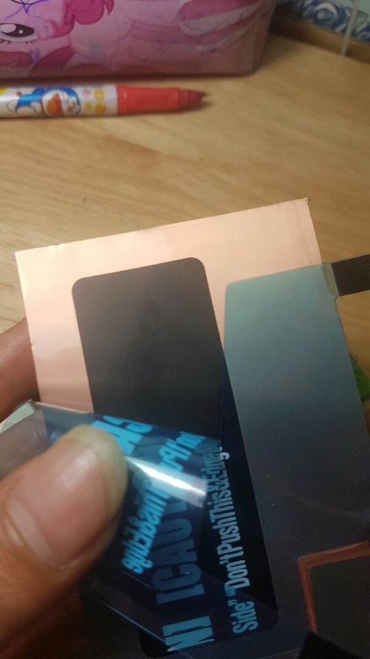

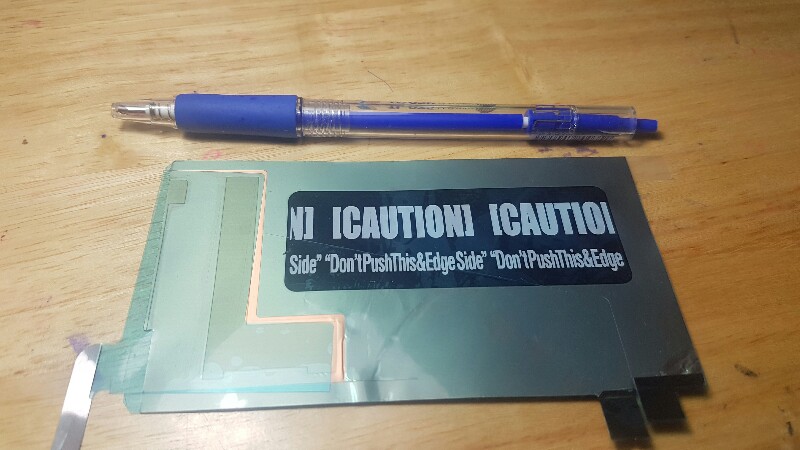

  17. Binh217
    Binh217 Advanced Member
    16/3/14
    335
    112
    HÀ NỌI
    Lá đồng để bọc giáp e đã kiếm dc loại hết thuốc(2 lớp chính ngoài lớp cu còn 1 lớp tỏa nhiệt)và còn 2 lớp keo dính cho 2 mặt.
    Cụ nào cần ới e share(có tầm 10 tấm mỗi tấp bọc dc 1÷2 bộ)

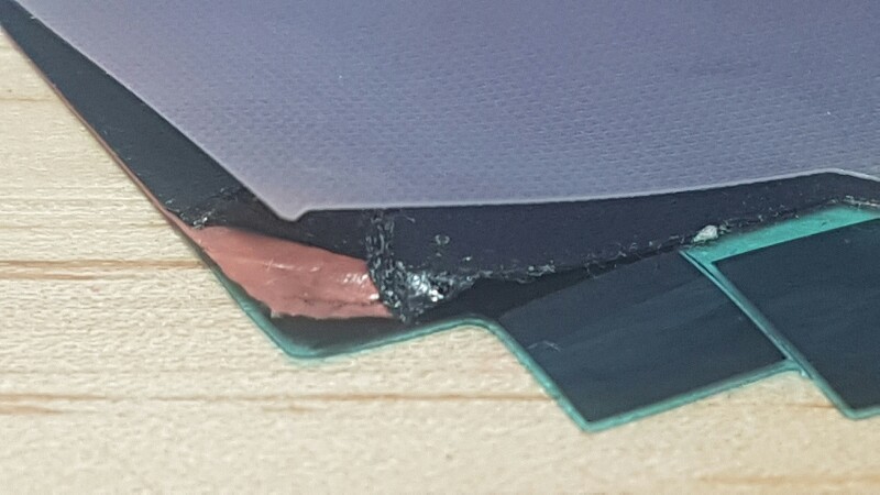

  20. Binh217
    16/3/14
    335
    112
    HÀ NỌI
    Ảnh em nó đây các cụ.
    Nguyên bản e nó là miếng lót kiêm tỏa nhiệt cho lcd amoiled của ss.
    -chỉ lấy lớp đồng ko rất đơn giản chỉ cần ngâm vào xăng hoac butyl....cac lớp khác rụng ra hết.
    tritridung and espadon_vn like this.
  21. espadon_vn
    espadon_vn Advanced Member
    26/3/08
    8.580
    182
    Cụ để nguyên cho em, đừng ngâm gì nhá !
