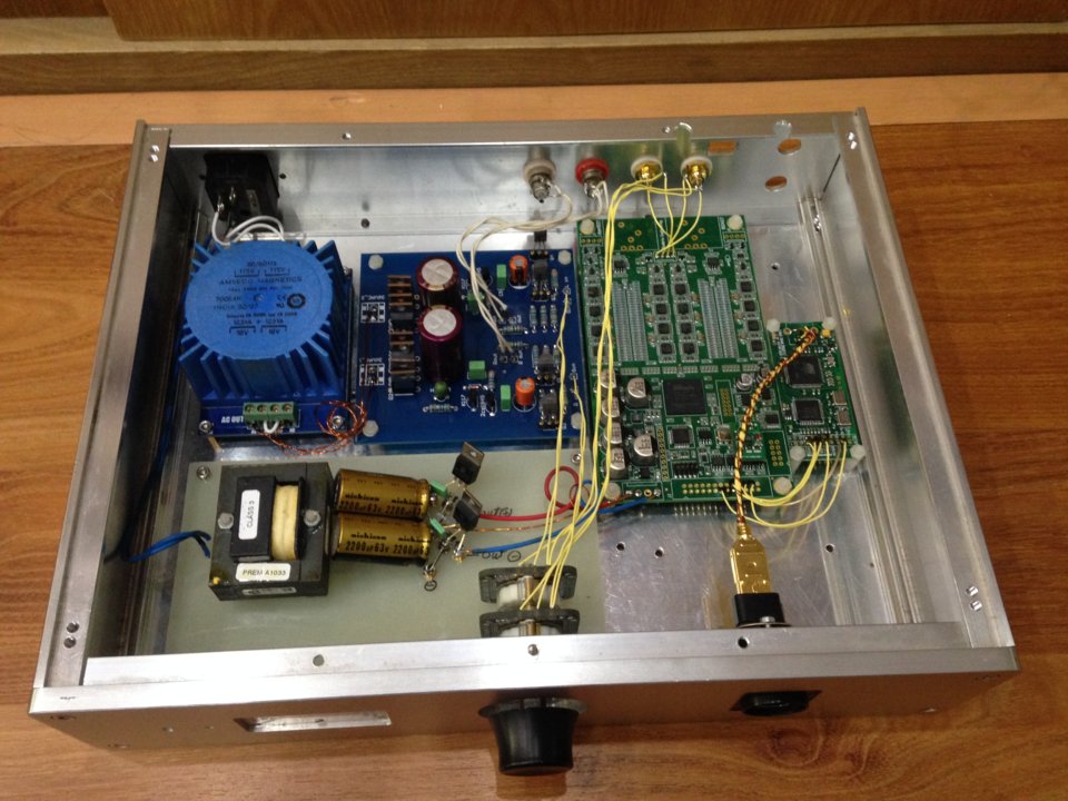

    Làm thế nào cho nó hết xì đấy

    Sao có vài con đang treo lơ lững nhỉ

    Lão dum lên nhìn kỹ đê, nó được hàn vào trạm hàn hẳn hoi đấy chứ !

    Của em 58VAC, vậy mà sao ổn áp còn có 35VDC, áp chân S của Q2 có 18VDC. Trong khi của các bác 44VAC mà sau ổn áp đc 39VDC mà.

    Cụ xem kĩ lại 58Vac x~1.4 =xxx Vdc
    Áp lớn quá.
    Áp chân S =1/2 áp zenler.

    à em nhầm, chính xác là 42 vac, lọc xong là 58 vdc, áp cấp cho vfet là 35 vdc ạ.

    Vậy thay zener 40v vào là được hả bác Binh217?

    Zener 36v thôi cụ ơi(mình thấy hơn 36 thêm nhiễu)

    Vậy làm thế nào để có áp chân S của Q1 đúng 20v ạ?

    Hum là do ai đó trình còi lắp lỗi thôi...ha ha.
    Con này có một vấn đề mà theo em là do nguồn chưa ổn, nó hơi bị nhiễu nền. Khi em thay qua lại giữa biến áp Xuyến và EI thì thấy biến áp EI cho nền bớt nhiễu hơn...

    Cụ có thể dùng bất kỳ nguồn nào thỏa mãn 2 yêu cầu sau:
    - Ổn áp vì vfet rất mẫn cảm .
    - và nội trở AC của nguồn càng cao càng tốt.
    Cái nguồn của t/g nhìn tuy đơn giản nhưng đáp ứng tuyệt đối các yêu cầu của mạch ồi.
    Giờ cụ nào chịu chơi thì thử chuột nguồn dùng đèn nắn lọc RLC với cục L lên vài chục H như pre đèn xem sao thôi.
    Thích thì ổn áp thêm bằng con tube nữa cho nó bố đỉnh.
