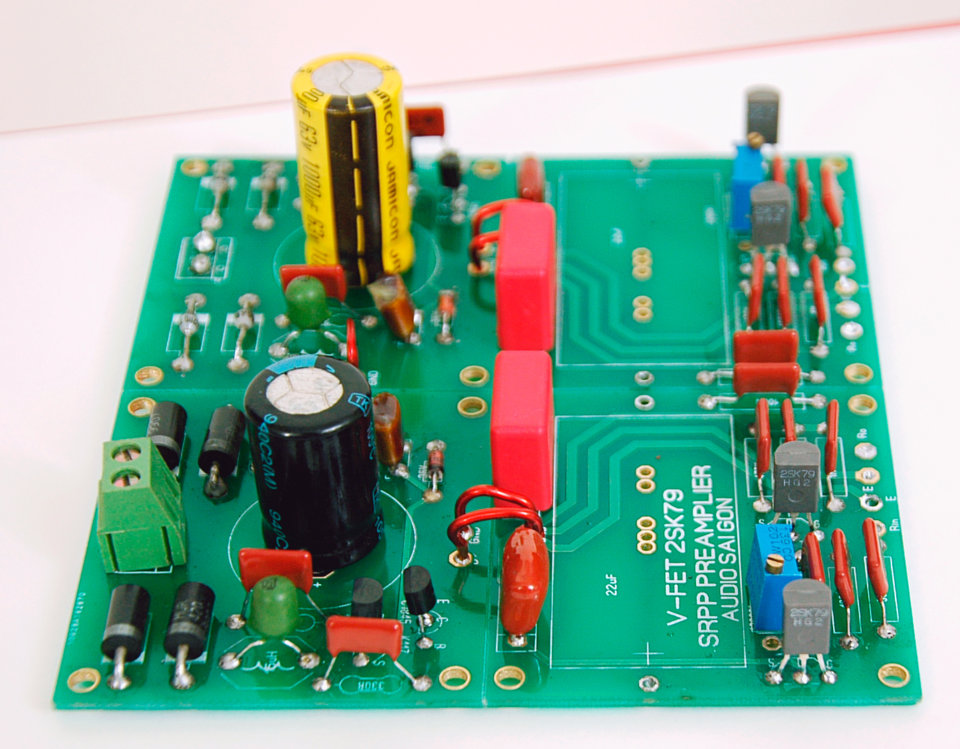

    SRPP dùng sk79 bản chất là 2 con đèn triode se mắc nối tiếp.
    Nếu xét riêng từng mạch thì Rp của 2sk79 chỉ 2k => nếu cụ diy mạch se triode thì tối nguồn yêu cầu tối thiểu phải có nội trở cao để chống suy hao. Thực tiễn diy đèn cũng cho thấy không ai dùng mấy mạch nguồn ổn áp để diy pre đèn cả. Và mấy con đèn nội trở thấp cũng chẳng ai làm vác ra làm tầng khếch đại, vị trí của nó là ở gầm giường hoặc làm out put cho mạch OTL nếu Ip cao.
    Xét riêng trong mạch này ta thấy cho dù cụ có dùng nào đi nữa thì nguồn nuôi con vfet dưới không đổi có trở kháng ac vô cùng lớn vì nó kéo áp qua con vfet trên.
    Nguồn của chỉ có tác dụng với con Vfet trên => cái cần ở mạch này là một nguồn nuôi con vfet trên càng tương đồng với con nguồn con vfet dưới càng tốt.
    => nguồn của t/g thỏa mãn rồi. Con k117 chắc đóng vào cho tiết kiệm chi phí chứ không táng mợ con k79 thay thế nó còn good hơn nữa.

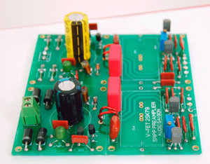

    Hàng treo đây, rảnh quá lôi ra hàn, lượm lặt linh kiện may quá ráp vừa đủ. Thất lạc đâu 2 con đậu bắp, giờ tìm mỏi cả mắt. Cặp biến trở chân zàng được tặng quá đã, xin một lần nữa cảm ơn người tặng.
    PCB có lỗ thiết kế size cho Tây, hàng ta cắm vào ko có tí ép phê nào, heeee. Cấu hình này nghe ko biết ra răng, đợi mai biến áp khô đóng điện cái đã.
    Còn nguyên bộ trở japan + choke + K117 + C1845, cụ nào lấy lại hộ em. Thanks ;)

    Đóng điện, sao con pre này nghe nói tải headphone mà em nghe qua tai nghe nhỏ xíu vậy các cụ.
    Anh em nói gain con này lớn, sao em nghe rất nhỏ.

    của a có bị ù nền không, của e bị mà chưa mổ ra được

    Vâng, em để trần trụi và dây thế kia thì cũng có ù bác ah. Nhưng theo kinh nghiệm của em thì vào vỏ máy sẽ hết thôi.
    Con pre này tiếng khá tốt, tuy nhiên theo gu nghe của em thì so với một số pre có sẵn của em như 818 (đèn), M22, M27 thì còn có một khoảng cách khá xa, có lẽ em cần đầu tư thêm.

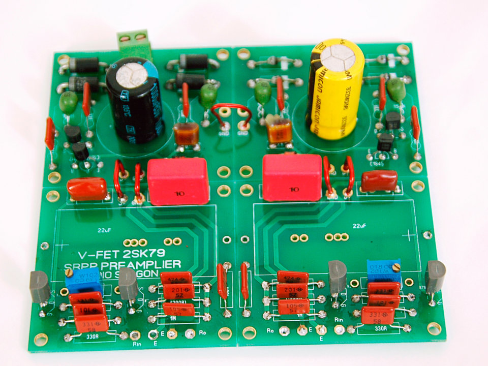

    Sau 2 ngày nghe em có cảm nhận tốt về pre này, những lời có cánh các bác đã nói cả rồi.
    Dãi trầm rất mềm mại và có lực, trung âm dầy, nếu đầu tư đúng mức chắc chắn sẽ rất hay mà em thấy có tiềm năng vượt NAC.
    Thay đổi tụ xuất ảnh hưởng rất lớn đến chất âm của pre, các bác cần lưu ý con tụ 0.03uF đấu nguồn xuống mass, con này cũng ảnh hưởng chất âm và nếu đấu tụ lớn đến trên 1uF. Tụ xuất không cần dùng đến 20uF, chỉ cần dùng trong khoảng 2uF - 4.7uF là thừa thãi bass (em ko thấy con pre này khả thi trong việc chơi headphone, dù lắp đến 20uF cũng ko ăn thua), cần có tụ tốt thì dãi cao mới thoát được.
    Một vấn đề nữa là nguồn này có độ ồn nền và là tác nhân làm cho tiếng không tách bạch và lung linh, lúc trước khi lắp các nguồn cho con NAC em có kinh nghiệm này, khi chuyển qua dùng shunt hoặc super Jung thì khác hẳn. Trừ khi các cụ chơi băng cối, băng tape hoặc đĩa than chứ như em thì dãi cao chưa đã lắm và trung trầm lấn lướt.
    Em kiếm AD825 để lắp WJ đã, ship tụ xuất nào xứng tầm cho em nó rồi báo cáo lại các bác sau. Many Thanks.

    Nói và làm, WJ đã lên hình, lắp hết cuối cùng mò hoài ko ra con zen 6.8V, ko biết em lấy lm329 thay thế luôn có được ko.
    Để đóng điện xem với áp 36VDC nguồn này có ổn định ko, trong tài liệu của WJ tác giả chỉ tính đến 34VDC ;)

    Heeee, ko ổn rồi, nguồn chạy lạng quạng quá. Có lẽ do mình ép nó vượt khung.
    Tác giả có các khuyến cáo sau:
    - Không cho phép nguồn chạy vượt 34V (ngay cả con 317T cũng max áp ra 37VDC)
    - Nguồn AC input phải lớn hơn DC đầu ra 2.5V.
