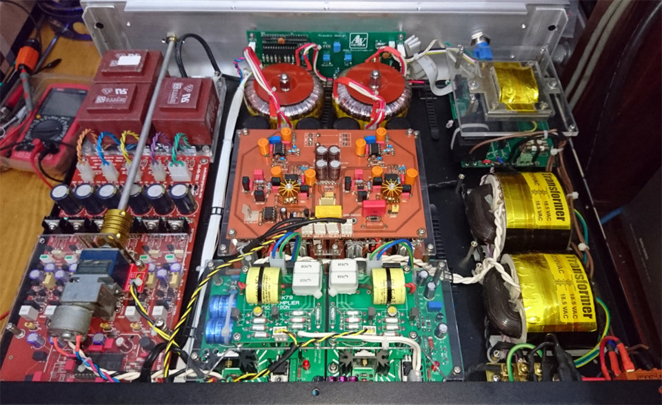

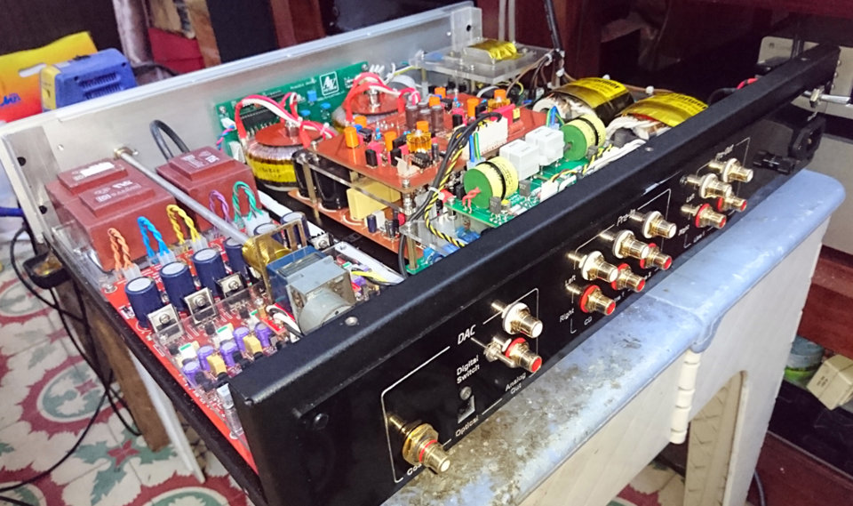

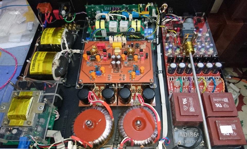

    DSC_0150.jpg DSC_0148.jpg DSC_0146.jpg Nghe nói các cụ vứt vfet dưới gầm chạn cả rồi.
    Em giờ mới xong vụ mặc áo cho em nó.
    Thanks.

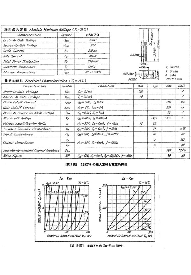

    Đặc tuyến hãng công bố đây cụ Maidainhan, diyaudio cũng nhiều người test và kết quả tương đồng với hãng.
    Cụ liên hệ cụ giaothu hoặc tìm hàng dự án vnav thanh lý là yên tâm sử dụng.
    Hy vọng bảo kiếm sẽ tìm dc minh vương, nhìn một con fet triode bị khai thác giống một con pentode thiệt là đau lòng :D

    bác cho xin số đt của giaothu dc khg? Đặc tuyến con này đẹp, khg vươn ngang như Pentode, bác khai thác Ud mazz = 2VDC chưa? Rs lúc đó là bao nhiêu để tôi áp vào mạch luôn? Sau con này nhồi tube vào đẹp quá, tôi có đèn tube Uak Chỉ cần 6VDC.

    Chọn Vds =2v là điều em chưa nghĩ tới nên chưa thử nếu có thể cụ chỉ dạy thêm giúp. Test với Vds tầm 10-13v Rs chỉ 7-10r tuỳ con fet, tuỳ Id mình chọn.

    Tôi hỏi vì con này dải áp Ud rộng quá, ai làm rồi, mình lấy luôn đỡ phải ngồi tính toán. Con k30a đúng ý về áp nhung đặc tuyến vẫn giống pentode và nguồn mua nó chỉ có vậy, nhìn xấu và khg thật nên khg tin.
