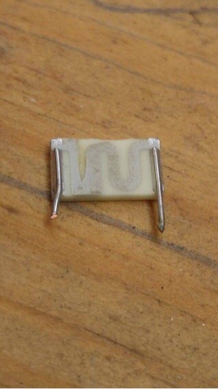

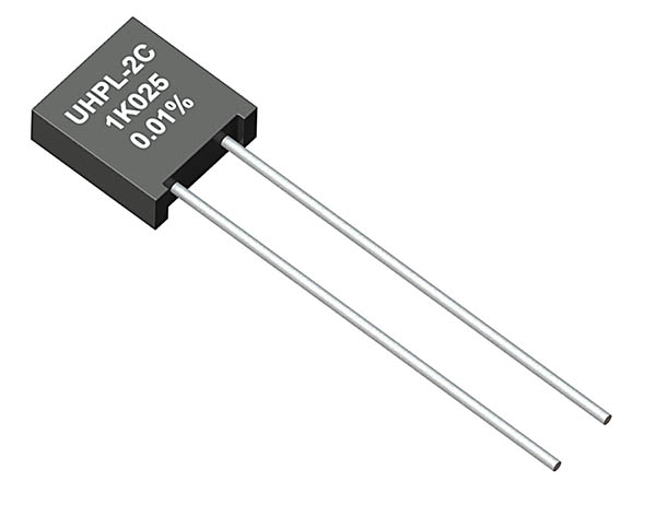

    Trở như này mà vuông vuông như wima với màu đen đc ko ạ

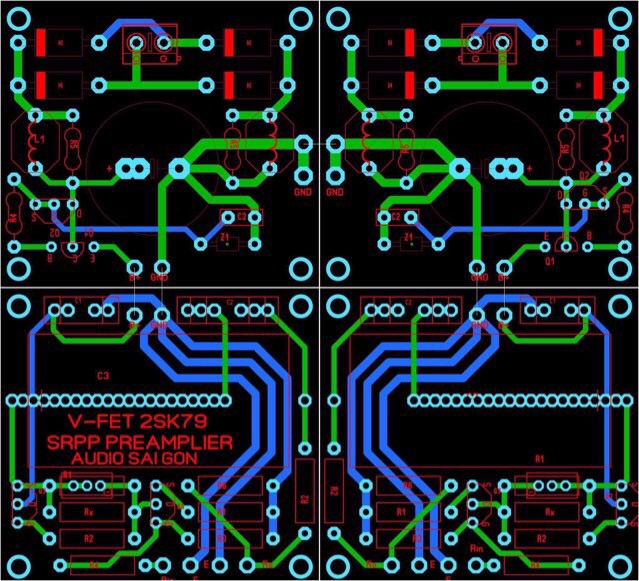

    Thưa toàn thể các bác!
    Sau khi tổng hợp ý kiến về PCB em đã hoàn chỉnh đưa đây các bác có thể kiểm tra giúp em ạ

    Cụ bỏ chữ SG đi giúp. Khi nào sáng tạo được cái gì mới đặt tên đặt tuổi, giờ vẫn copy 100% chưa thèm hỏi ý t/g đẹp mặt gì mà đưa chữ SG vào.
    ( Dù về lý đây chỉ là diy không có mục đích thương mại nhưng trên thực tế kit thương mại của họ vẫn đang được bán đấy cụ ahj)

    Em thấy có gì đó sai sai... :D

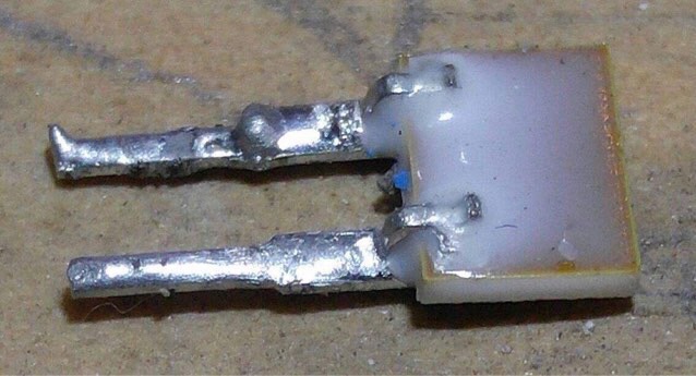

    Noại này nè
  17. giaothu
    giaothu Advanced Member
    19/7/11
    584
    113
    Nói nộn nại nói nại J foil ...... Đập ra coi cho chắc
  18. jamahamvui1978
    jamahamvui1978 Advanced Member
    9/12/13
    2.554
    221
    Hình cụ thứ con trên là tụ thần thánh của AE
    hình dưới là con trở màng kim loại cùi bắp của Nhật nhá :D

    Cụ xiên lỗ cho tụ out thế ki thì toi cơm rồi... :D

    Kha kha for diy mà? Một nốt nhac thôi!

    Espadon nói đúng đó bác, làm ít và ngắn thôi

    Vấn đề là cụ xuyên lỗ ăn trúng đường nguồn :lol:

    Nhìn cái dãy lỗ tụ mà choáng chắc 5 cái lỗ là đủ roài tới chục cái lan

    Lỗ nhiều quá tín hiệu đi xoắn ốc nghe nó chóng mặt lắm :mrgreen:

    Lỗ nhiều :
    - làm bo yếu nó rung.
    - tín hiệu gặp lỗ phải rẽ ra rồi đụng đầu nhau ở cuối lỗ gây lộn xộn không tuyến tính.
    - sẽ có trường hợp chẳng may có tín hiệu nào lọt chân rơi xuống lỗ hậu quả chắc nhìn rất thương tâm.
    Cần tránh ahj
