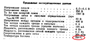

    - Bác đo nhiệt độ bóng tạo ra bao nhiêu độ ? Nếu nhỏ hơn 250 độ thì chẳng cần biện pháp giải nhiệt cho bóng.

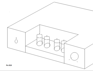

    Kết hợp những gì em có và những gì em thấy, em chuẩn bị tính diy con chassis như thế này cho 818 của em :D .
    Xin các bác cho thêm ý kiến này ạ.
    Thank các bác.

    Đẹp đấy bác ạ. Nhưng mà dây tín hiệu sẽ đi qua đi lại phần nguồn. Có sợ bị nhiễu không hả bác ?

    Dây tín hiệu em sẽ tìm loại mạ bạc, có bọc giáp chống nhiễu, em đã xem và nghe qua con pre của bác GMR thấy ok lắm bác ạ. Chắc mất đôi tuần may ra mới xong được cái chassis.

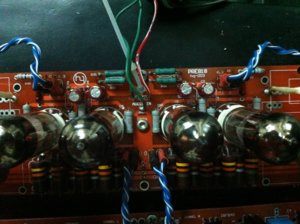

    - Cuối tuần em đóng điện cho pre 818. Cảm nhận ban đầu là mạnh mẽ, dứt khoát, không gian rộng mở. Tuy nhiên cũng gặp một số trục trặc: bị ù. :( . Đốt tim DC cho bóng 6H6 sụt áp nhiều quá 7,5 VAC ra 10VDC nhưng khi có tải thì còn 5,7 VDC ( cuộn đốt tin em tính 3 ahm) , nhưng em thử đốt AC thì sụt áp rất nhỏ khoảng 0,3 VAC. Chuyến này phải tính toán lại rồi :(

    chạy qua Lý lấy cục xuyến giống cục của bác vuhoa155 về đốt thử nha. thân
    cục này ngày xưa ráp thử rồi không có ù xì gì đâu :)

    Cụ phải chọt que thẳng vào chân 4+5 đo mới đúng vì đốt tim có thả mass 2 con 150R, nếu dùng LM317 thì không đủ dòng cấp cho 2 tube 6H6 gây sụt áp còn dùng lt1084 rồi thì kiểm tra lại diode chịu dòng đủ không. Thân

    - Điện áp em đốt không đủ nên em không dùng 2 con trở Hum (150ohm). Em còn chiêu cuối là đốt AC, Đốt DC hao đủ thứ :mrgreen:

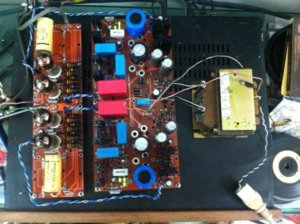

    - Báo cáo em lại tiếp tục thí nghiệm:
    + Đốt tim DC nhưng dùng 2 bóng để tránh sụt áp, đo được 6.4 VDC, nhưng vẫn còn ù. :(
    + Chuyển sang đốt tim AC dùng 4 bóng, đo được 6.5 VAC, nhưng ù cũng không hết :(
    + Ngồi buồn, gắn lại như cũ đốt DC 5,7 V cho 4 bóng đèn, kết hợp 4 con trở 150 ohm màu xanh.... Hết ù. :twisted: :shock:

    Cụ lật đít lên chộp em cái hình gắn mấy con 150R để em học hỏi gắn iv preDAC xem có hết ko :D
  18. tuanhaitin
    tuanhaitin Advanced Member
    18/4/10
    1.587
    16
    Phú Nhuận-HCM
    - 4 con trở màu xanh em gắn phía trên board mạch đấy Cụ.

    Ý bác Tú là để bác xem mấy con trở tải anot tách riêng của từng bóng cơ ạ :mrgreen: .
