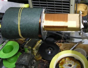

    công đoạn treo lõi ko cần nối dây cho opt mới :mrgreen: thêm đoạn dây thứ cấp hồi tiếp về cathode hi vọng gáy tốt hơn 2 quả kia :mrgreen: . Thân

    - Cẩn thận nhen Cụ, Treo nặng quá gãy cần như chơi, Bác Sỹ bó tay là chít :lol:

    Em nhìn thấy màu giấy cách điện quen quen, Phen này thách phóng điện :lol:

    hàng dẻo dai lắm, yên tâm hành sự nhá :lol:
    @anhlongtranf em điều bê tông từ nhà máy xi măng Hà Tiên về được có nhiêu còn thiếu cả khúc :lol:

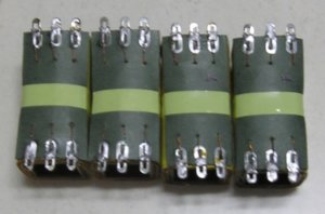

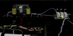

    lỡ ôm 1 mớ rơ le hịn nên lắp vào dùng cho đỡ tốn dây và zắc RCA :). tạm ổn pre 818 bóng pcc88 Tungsram xuất opt và xuất tụ, khi nào rỗi quay 2 cục choke lọc nguồn, thay bo tube gắn thêm rơle chọn hồi tiếp và in vài cái decal Hasimoto nữa là xong :lol: . xin cảm ơn

    Cụ tạm đóng nắp lại đi. Dụ án lớn đang chờ.

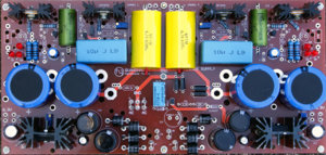

    Hôm nay lôi bo ra hì hục hàn xì được bao nhiêu đây rồi , hình như bo này đã đuợc cắt mạch sẵn rồi và không cần cắt mạch các bác Hào xem có phải không nếu đúng thì mình sẽ tương đại K170 vào chỗ này khỏi mất công mua BSS135 , mình dùng 100K 1W vì 2W to quá và không có LT1084 mình tương đại LT1083 hồi trước mua của STAV vào, vân chưa hàn vào mà chỉ mới gá vào xem có vừa không .

    He ..cám ơn cụ Lý nhiều nhe , mình sẽ thử vụ Shunt Vol này , mấy hôm nay computer hư dùng laptop chán bỏ sừ :D

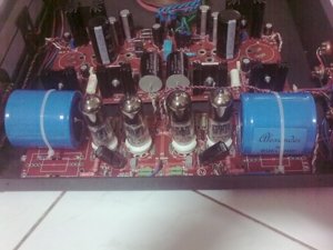

    Re: Pre818 -tụ xuất duelund
    thấy các bác dùng duelund làm tụ xuất âm cho dac AE, e máu quá để thay đổi chất âm, em cũng đua đòi gắn 2 lon bò cụng.
    Nhìn chung chất âm rất mượt mà, chi tiết, đặc biệt rất ấm áp. con của em chi 2,2uf thui mà bas rất tốt, mềm và đầy đặn, nếu bác nào thích vocal, Acoustic, nhạc việt, nhạc nhẹ nhàng, ấm áp thì pre 818 xuất âm duelund là 1 giải pháp hiệu quả và phù hợp gu nhạc. còn xuất âm bằng tụ clarity ESA 4,7 uf kết hợp mudorf supreme 0,1uf thì cho ra chất âm rất chi tiết, kết hợp với dac 32 xuất opt nghe tiếng vocal nghe rất tươi mát, sang trọng...hehe em ko biết diễn tả....
    Em đang nghiên cứu tụ xuất âm giống bác camry191 4,7 MR, vap 0,01; supreme 1,8. đang đợi ship về em phối hợp với dac 32 xuất opt xem như thế nào.
    Thật sự pre 818 dùng 4 bóng 6h30p dr này nghe rất tốt, chi cần thay đổi tụ xuất âm đã cho 1 âm thanh hoàn toàn khác tụ duelund này giống như các bác thay dây loa purist vậy đó. rất khó diễn tả, ấm áp, ngọt ngào nhưng vẫn chi tiết, bass sâu, trung âm mượt mà. đó là những gì em cảm nhận được.
    Thank bác bác đã xem. :)

    anh dùng tới 6h30p DR thì còn gì nói nữa,nhìn thèm quá,anh cho em biết dàn trở tải anh dùng bao nhiêu Kg vậy?thân.

    Mình vẫn còn giữ bộ match quad 6H30p-DR do đó mới làm tiếp cái này , phân vân quá không biết nên dùng tụ xuất hay là OPT :) hay là dùng tụ xuất + tải choke , vẫn còn giữ choke 55 H /120mA , vì dùng 6H30 nên áp thấp , mình đã thay tụ 10uF/250V trên bo , lần này làm cho xong cái này đi rồi bỏ hộp .

    Thật sự là cám ơn bác rất nhiều, đã cho em cơ hội trải nghiệm thêm chất âm em này, chứ nếu bình thường nhìn giá cặp tụ này chắc em ko nghiên cứu đâu, nhờ bác tư vấn nên em làm liều, mà đúng là hay thật bác à.
    Các bác nâng cấp sau này lưu ý, em dùng chỉ 2,2uf thui mà bas rất tốt so với gu em, nên em nghĩ đối với tụ này( nếu gắn single, ko kẹp với em nào nữa) thì tối đa chỉ 2,2 uf thui, hơn nữa em nghĩ bass sẽ dư nhiều. Còn tuỳ theo cách phối ghép của các bác nữa...nhưng theo ý kiến cá nhân của em là vậy.

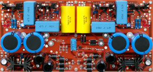

    Em dự định lắp môt em pre này, không biết các bác đăng ký board nguồn va pcb ở trang nào thôi em cứ đăng ký một bộ tại đây, bác QuangHao ngang qua đây thì đưa em vào danh sách nhé. Hôm trước nhắn cho bác, bác bảo cứ đăng ky trên diễn đàn.
