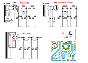

    Vâng! Thực chất Pre818 hay dở do phần nguồn quyết định rất lớn, vì thế em cũng vô cùng đau đầu vì nó. Sẽ có thể có những cái thay đổi nhưng không phải là lúc này Bác ạ
    Trên bo mạch em co 3 sự lụa chon cho nguồn:
    1. Nắn hoàn toàn bằng tube
    2. Nắn 1 nửa tube và 1 nửa diot
    3. Nắn hoàn toàn bằng diot
    Mời xem hình vẽ

    Đây là phần nguồn dùng linh kiện bán dẫn do Bác NoBG thiết kế và gửi tặng anh em làm Pre818.

    Sơ đồ nguồn của bác NoBG hay quá nhỉ, triển khai đi.
    Ngoài ra, có ý kiến nhỏ :
    - Bổ sung 1 tầng lọc CRC vào sau điot.
    - Bổ sung thêm con tụ 0,1uf song song với con tụ C8.
    Chúc vui

    Không cần phải lảm PCB. Tôi vẩn còn có thể tặng 1 số cho ai cần.
    Tặng miễn phí nhưng không tặng cước phí, vì board hơi nặng.
    Board FR4, 1.75mm thickness, two-layer, gold plate được làm ở Taiwan,
    quality thì tốt hơn nhiều so với board làm ở China (nhu là board bác Hào :mrgreen: )

    Còn khoãng 10 board có thể gởi đi. vậy tôi gởi về cho bác PC-Chip. USPS Priority Mail bây giờ có "Small Flate Rate Box", không giới hạn trọng lượng, gởi PCB rất thích hợp. Tiền gởi chắc không cao, không quá 20.
    Bác PC cho địa chỉ và số điện thoại.
    Mạch nầy có thể support được đến 500mA nếu có heatsink đủ lớn. Trên lý thuyết thì điện thế có thể lên đến 400VDC nhưng tôi chưa thử. Tôi làm mạch nấy mấy năm trước để chạy 6C33C single-ended, mỗi bên tiêu thụ 200mA nên chạy Pre818 thì dư sức qua cầu và cũng không cần phải heatsink lớn. Mạch có chức năng "slow start" nên rất hợp cho âm li đèn.
