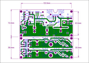

    Đã có thiết kế Bo nguồn mới dành cho pre 818 và mọi pre khác, Do chính tay bác NOBG thiết kế và vẽ mạch! ( Đây là bo nguồn rất ổn định độ ồn, nhiễu cực thấp- Có thể dùng cho pre và ÂM li
    Mời các Bác xem

    Bác ơi, bo nguồn này chịu được bao nhiêu mA ạ, :)
  16. pc_chip
    pc_chip Advanced Member
    18/12/05
    5.042
    740
    THỦ ĐỨC GROUP
    Re: Pre ConradJohnson - Pre818
    Em nhớ không lầm thì trước bác NoBG dùng cái thiết kế phần cao áp này cấp nguồn cho cái amp 6C33C PP. Thiết kế đảm bảo có thể chịu được dòng đến 400mA. Tất nhiên là sụt áp lúc ấy phải đảm bảo để công suât tối đa của con Mosfet không bị vượt quá giới hạn làm việc. Giới hạn của board này hình như chủ yếu phụ thuộc vào giới hạn của con Mosfet này mà thôi. Bác kiếm con nào công suất lớn, gắn heat sink khủng bố như mấy cái Aleph chắc là vô tư! :lol:
    Khi nào bác Quanghao tiến hành làm chắc em cũng phải đăng ký thêm vài board để về đưa vào amp cho gon.

    em đang chuẩn bị làm! Bác nào cần đk ngay, nếu không đk là em không làm cho được! Đăng ký để em có kế hoạch chuyển file cho nhà máy! :D :D :D
