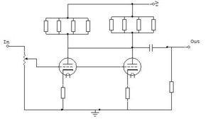

    Dòm nội thất thì thấy ngoài phần nguồn quá khủng long, phần pre CJ họ cũng chơi khác của ta rồi, tải cathode của mỗi bóng tách riêng, ko chơi chung như của ta. Đợt vừa rồi theo phương án này thì đỡ được kha khá tiền trở công suất.

    Mạch tín hiệu thì đơn giản quá bác leducanh nhỉ, :lol:

    Nếu theo mạch bác vẽ ở trên thì tải anode đâu có khác gì của ta vì nối kiểu đấy thì cũng xem như 8 con mắc song song. Chỉ có điều em thấy thắc mắc là tại sao trở cathode lại đấu riêng kiểu thế này nhỉ. Nếu vậy thì có vẻ không giống 1 triode đơn như cách mọi người vẫn nhận xét. Không biết cách này về kỹ thuật thì khác gì cách đấu chung luôn các triode lại với nhau rồi dùng chung 1 trở cathode?

    Hơi lạ khi thấy kụ Chip théc méc - mạch này xài auto bias nên khi mắc riêng rẽ các con trở cathode cho sẽ góp phần tạo "sự đồng thuận" cho các phần triode ghép chung ợ :mrgreen:

    Cảm ơn bác VQ_Audio nhưng thật sự là em không hiểu ưu và nhược điểm của 2 kiểu dùng chung và dùng riêng trở cathode. Nếu mắc riêng thì đúng là từng triode sẽ chạy với dòng và điện thế bias khác nhau (nếu không cân). Có điều làm như thế liệu cũng có thể hiểu là tín hiệu cũng sẽ được khuyếch đại với mức độ khác nhau trước khi được ghép chung hay không? 2 cách thì cách nào ít chịu ảnh hưởng của sự không cân nhau giữa các triode hơn?

    Sở dĩ như vậy để tránh hiện tượng bóng không cân! Tách ra để điều chỉnh dòng cho từng tube giống nhau! Thực chất 2 kiểu chỉ là 1!
    Vì thế đã có lần em nói với các bác là Bóng phải cân nhau là ở chỗ này!
    Vả lại tách ra linh nhiều hơn nên phức tạp hơn chút! Nếu các bác dùng 6h6 thì tách ra là hay hơn! còn 6h30 khỏi cần!

    thế thì tách ra vẫn hơn chứ bác, 6h30-DR thì mới ko cần care tới vụ match pair, bóng DR bây giờ chắc chỉ có trong viện bảo tàng, còn mấy cái EH và Sovtex chắc là khó cân lắm

    thế thì tách ra vẫn hơn chứ bác, 6h30-DR thì mới ko cần care tới vụ match pair, bóng DR bây giờ chắc chỉ có trong viện bảo tàng, còn mấy cái EH và Sovtex chắc là khó cân lắm[/quote]
    Bác lầm! bóng mới bây giờ tương đối cân! em dùng 2 họ khác nhau mà chỉ chênh nhau chút !
    Nên Lúc đầu Tiền bối em bắt em tác ra mà em không chịu vì lẽ đó! :D :D :D

    Xài tới gần cs tiêu tán tối đa của bóng thì theo em vẫn cứ nên tách bác QH ợ :)
