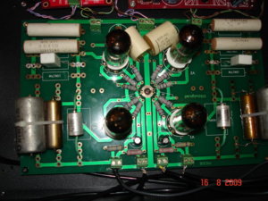

    Tranh thủ 2 ngày cuối tuần, em đã hoàn tất pre theo tiêu chí Ngon, bổ rẽ. Toàn bộ linh kiện sử dụng trở và tụ sử dụng tháo máy và của TQ, nguồn tự quấn (chi phí ráp chưa tới 3t). Do chưa có bóng 6H30 nên em tạm sử dụng 6H6pi. Pre này em đã ghép thử với 300B , 2A3 và power stellar fet 1, tiếng rất hay, đều cả ba dãy.Nói chung đây là một con pre đáng làm. Một lần nữa thanks bác quanghao và bác NOBG đã TK bo mạch. Em post tạm mấy hình để show hàng em nó một tí

    Hình tt

    bác HUNGHKQ ui cho em xin tí số đo cụ thể đi( Va...Vk...Ia.......) . em cũng chưa có 6h30.nên cũng đang làm tạm với 6h6pi rất mong được bác tư vấn, mà bác kiếm được 2 en tụ 10.000uf ở đâu mà tài thế. sáng nay em tìm hết nt mà k có chĩ có loại 10000uf/63v mà đường kính lại to quá lên đứng cạnh nhau k vừa thế mới tức chứ,

    Em vừa mới làm xong ngày hôm qua, nên chỉ đo sơ sơ. Để tối em về cân chỉnh lại một lần nữa rồi cung cấp cho bác từng số đo cụ thể. Theo em bác dùng đỡ 6H6pi đi, đèn này cũng rất hay và giá lại rẻ nữa. Tụ 10.000uf này em mua tại tiệm Chị Hạnh / Nhật Tảo.
