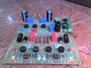

    Đây là mạch của em

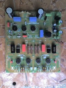

    Re: Pre ConradJohnson by 818design
    nua

    Xin lưu ý!
    Các Bác dùng mạch pre818
    Phần nguồn:
    Ra từ 230 đến 300 v dòng tối thiểu 200ma nhé
    Đốt tim cho đèn 6h6 hoặc 6h30 là 4A
    Đốt tim cho đèn 12Au và 2 đèn 6C19 là 2.5A trở lên
    Đi ot đốt tim cho 6h30, 6h6 cần phải có tản nhiệt
    Các bác thật sự lưu ý khi quấn biến thế nhé!
  12. quanghao
    quanghao Advanced Member
    30/10/06
    7.598
    321
    Thành Công
    Lưu ý quan trọng:
    Trên bo mạch Pre 818 em cố tình để 1 chân đốt tim của đèn V7 ngỏ Cụ thể là chân số 4, nên khi làm các bác nối vào cho em ( đã để ngỏ chân )
    Xin được lưu ý! còn tất cả linh kiện em đã ghi cụ thể ở bo mạch các bác cứ thế lắp!
    Còn điều chỉnh dòng thế nào thì tùy từng bác chỉnh theo sở thích !

    Bác Quang Hao cho em hỏi là hiện em có cục nguồn ngày xưa em quấn tính làm amp L34 SE có nhiều ngõ điện áp 0-10-290-310-350-380. có 3 cuộn thứ cấp 6.5V/3A. vậy có dùng được không ạ ??
    còn nắn cho cao áp và cho 4 bóng 6H30 em định dùng điot cầu KBU8K (8A) chắc là ổn.
    có gì bác chỉ giáo em với nhé. thanks bác
  16. quanghao
    30/10/06
    7.598
    321
    Thành Công
    Được nhưng phai xem cao áp ra có đủ dòng không a? Khoảng 200ma là ok bác ạ!

    bác quang hào xem lại hộ cái mạch đốt tim có cái tụ C13, 220uF/25V. hình thư cả hai chân cùng đấu xuống mát thì phải
  18. quanghao
    30/10/06
    7.598
    321
    Thành Công
    Đúng rồi Tụ đó có nhiệm vụ tạo điểm giữa cho đốt tim! chống ù đó!@

    Em qên mất! cao áp khoảng 250ma bác ạ.
    nếu Vac em lấy khoảng 280v (từ điểm 10V-290V) thì sau khi nắn B+ chắc ra >290V rồi vậy có phải điều chỉnh gì để ra B+ =260V hả bác ?
    Bác cho em hỏi mấy con trờ 1K tại lưới 6H30 dùng loại 1K/2w chắc là được nhỉ ??
    để được Ua=160v , dùng 2 x2,2k/12w mắc song song tại anod đèn?
  20. quanghao
    30/10/06
    7.598
    321
    Thành Công
    ok! vậy là ok!
