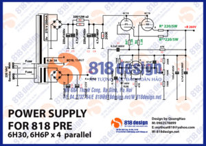

    Em up linh kiện phía dưới

    đây nữa

    Bản linh kiện đầy đủ đây các bác:
    Xin các bác lưu ý! theo Bác Kienaudio thì:
    Để phần nguồn đạt dòng tối ưu cho Pre 818 nên dùng 2 con trở 100 đến 330ôm/5W trở lên tại 2 chân K của đèn 6C19.
    Vậy các Bác đã có mạch sửa lại dùm em trên mạch nhé! Xin cảm ơn!
    Em đã sửa lại parlist cho sơ đồ. Chính là điểm trở màu xanh lá cây!
