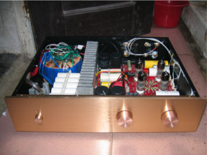

    Để xong dự án Pre này phải cảm ơn bác QuangHao, bác lotomo giúp đỡ rất nhiệt tình. Hiện Pre 818 đã kêu, tôi đang lắp vào chassic vẫn chưa xong nhưng cũng mạnh dạn show hàng sản phẩm DIY đầu tay.
  8. ducanhle
    ducanhle Advanced Member
    21/6/07
    1.704
    Re: Pre ConradJohnson - Pre818 Sơ đồ up dat tại trang 1
    Bác lưu ý vấn đề tản nhiệt cho hệ thống mấy con trở sứ anode & tấm tản nhiệt cho mosfet vì sẽ nóng kinh dzị đấy
  9. phuongmitec
    phuongmitec Advanced Member
    6/8/09
    1.529
    Kim Mã - HN
    Thanks bác, tôi chạy thử khoảng 1 tiếng sờ trở vẫn được bác (5 con // thành 50W rồi bác). Nhưng theo các bác có kinh nghiệm thì lắp trở sứ ớ đây tiếng sẽ không hay, nhưng ko kiếm được đành chịu vậy.
  10. quanghao
    quanghao Advanced Member
    30/10/06
    7.598
    321
    Thành Công
    Bác thấy âm thanh thế nào? có bì ù xi gì không??
    Bác lắp lần đầu mà như vậy thì tuyệt lắm! làm mấy cái nữa có khi Pro luôn!
    thank!
  11. ducanhle
    21/6/07
    1.704
    bác thử phương án dùng trở Caddock xem sao, kiếm miếng tả nhiệt to một tí là ổn

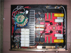

    Chào các bác! EM làm Pre818 cũng nhiều, tuy nhiên chưa bao giờ các bác được nhìn thấy Pre em làm Vì nó xấu tệ hại!
    Lần này cũng đành phải khoe hàng tí xíu 818-E của em! * phiên bản này em gọi là 818-E*
  17. quanghao
    30/10/06
    7.598
    321
    Thành Công
    Phần Pre và Supply
  18. pc_chip
    pc_chip Advanced Member
    18/12/05
    5.042
    740
    THỦ ĐỨC GROUP
    Con pre của bác Quanghao làm kỹ và đẹp quá, Dùng kiểu dual-mono thế này chắc là tiếng hay lắm đây. Em chỉ có một góp ý nho nhỏ là bác thay 8 con trở carbon màu xanh ở ngõ vào bằng trở metal film Dale tuy giá rẻ hơn mà chắc là tiếng sẽ chi tiết hơn nhiều đấy ạ!
    Với lại làm gọn thế này thì nếu đậy nắp lại chạy khoảng 2 đĩa CD là có thể nướng bánh mì và rán trứng gà được chứ chẳng chơi! hihi.... :lol: Con của em trống trên, trống dưới mà chạy chừng 2 CD sờ mặt amply còn thấy nóng! :wink:
    Mà hình như bác lắp volume theo kiểu shunt volume phải không ạ?
  19. quanghao
    30/10/06
    7.598
    321
    Thành Công
    Cảm ơn bác! bác nói rất đúng dùng trở đó vào ngõ vào làm chất âm rất chính xác và chi tiết, tuy nhiên em thích giảm bớt cái đó đi!
    Chỉ có phần trở tải của em là chưa ok! đang chờ trở mua về 10W.
    Báo cáo PC_Chip , bây giờ bác khỏi lo về vấn đề giải cao của Pre818, có lo thì lo giải bass thôi!
    Tuy nhiên em đã có cách trị nó!
    Cảm ơn bác nhiều!
  20. quanghao
    30/10/06
    7.598
    321
    Thành Công
    Mà hình như bác lắp volume theo kiểu shunt volume phải không ạ?[/quote]
    Ok! bác quả là tinh mắt! về lý thuyết thì volum shunt có vẻ hiệu quả hơn, thực tế em thấy rất ưng, shunt volume rất phù hợp cho đèn 6H30. * theo em*
    thank!
  21. quanghao
    30/10/06
    7.598
    321
    Thành Công
    phần nguồn 2 kênh đọc lập, tụ MKp, không có tụ hóa!
  22. khuehn
    khuehn Advanced Member
    12/10/06
    5.241
    50
    Ha noi
    Của nhà làm được, bác làm nguồn Pre gấu quá, anh em theo không kịp :D
