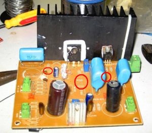

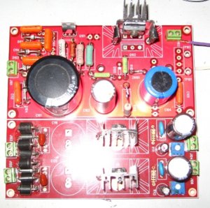

    Giới thiệu với các bác bo nguồn Pro của em! Mạch do Salas thiết kế

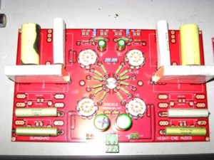

    Hôm qua vừa lắp chassic xong post lên khoe tí.
    Tình hình phải mua nhồm nhôm úp vào rồi :(

    Em hàn sắp xong rồi, các bác nhòm cho em có thể đóng điện được chưa nhé.
    Cho em hỏi nguồn salas có xài được cho rề này ko ạ?

    nguồn salas đó không dùng được cho pre này, bác dùng nguồn noBG là tốt.
    mà bác lắp cái tản nhiệt bé tẹo thế thì không ổn rồi :lol: mấy con tụ kẹp diode cam cam chịu áp bao nhiêu thế?
