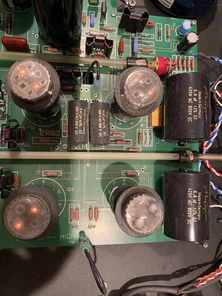

    Dạ hình em nó đây ạ.
    Sau khi mở nắp ra và bật công tắc, có 1 bóng không sáng. Em đổi bóng không sáng qua vị trí khác thì nó sáng, còn bóng sáng thay vào vị trí không sáng thì nó không sáng, vậy là em nghi do nguồn điện. Sau khi đo các trở và tụ liên quan đến chân bóng không sáng, em thấy tất cả đều tốt, thế là em rút bóng ra lau chùi vệ sinh chân bóng và sockets rồi cắm vào lại, may quá, cả 4 bóng đã sáng, không còn ù xì gì nữa cả….
    Cảm ơn các bác đã góp ý. Em xin phép đóng topic này lại ạ… 2E99944D-7C7C-4720-ABA8-E43310F798EF.jpeg

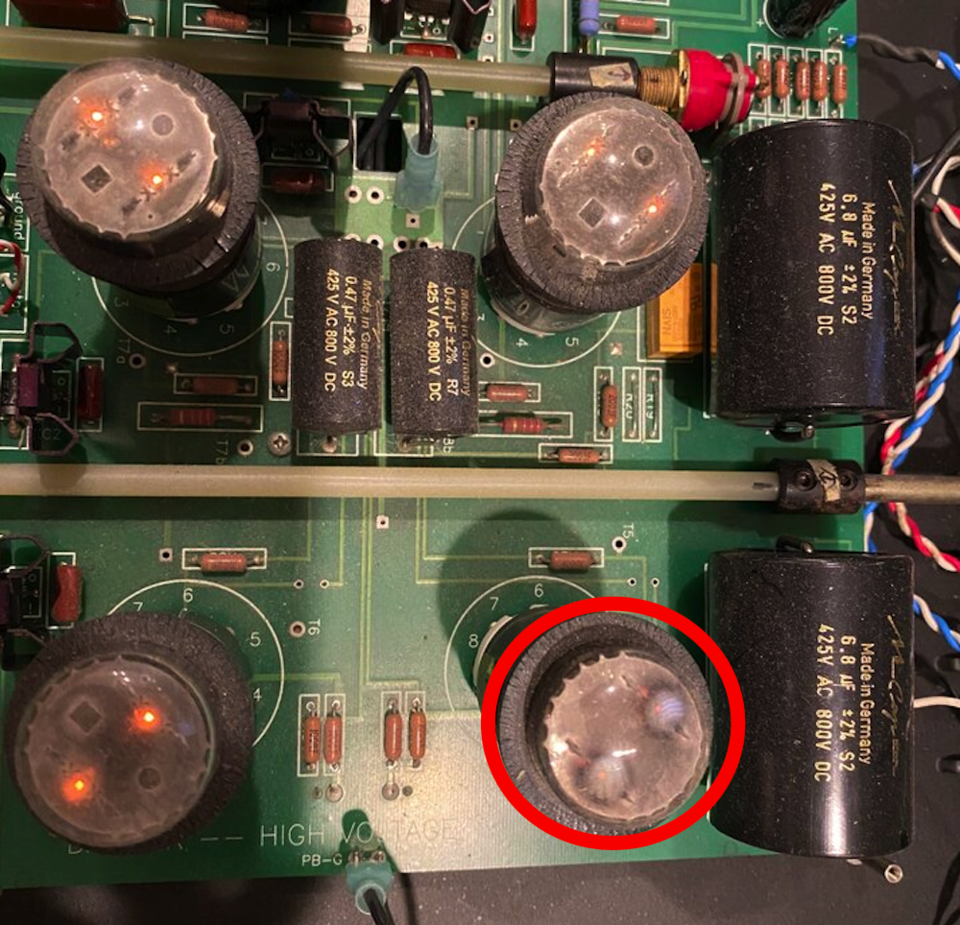

    Tại sao bác lại xin phép đóng topic sớm vậy bác :D:D
    em xin góp ý nên thay bóng (em có ghi chú trong hình dưới) càng sớm càng tốt bác nhé :p.
    Khi thay bóng bác nên thay Matching pairs bác nhé
    Em xin góp vui tý
