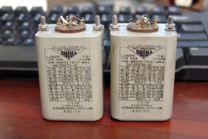

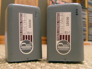

    Seri A là dòng trung bình trong các đời của UTC. Chất lượng bình thường. Nếu để làm input isolate thì bác ráng kiếm cái HA-108X đảm bảo bác sẽ thấy Mid và Bass vượt A-20 nhiều lắm. Hoặc dùng cái Peerless-Altec 15036 cũng sẽ thấy tuyệt luôn. Ngoài ra còn có cái Triad HS-56V dùng cũng rất khá.
