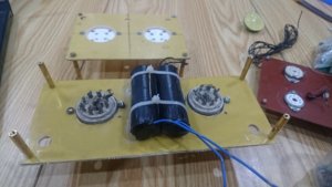

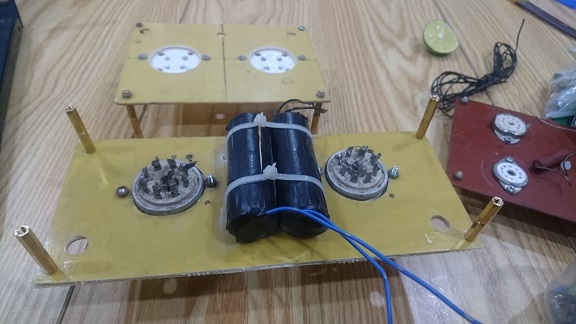

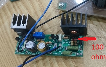

    Quả đấy là em ko biết đo, và cứ con nào 3 chân trở lên là em ko nhổ được :( Trước em nhổ toàn hỏng, vừa nát bo vừa nát linh kiện. Bác thử chụp giúp em cái mạch Rod của bác xem nó thể nào. Bộ kit em mua của Master Audio, lúc đầu nó không có con trở này, em xem hình trên mạng có nên hàn thêm con trở 100ohm vào.

    Vâng, để em dò lại theo part list bác gửi lần nữa xem nhầm lẫn gì không. Không được thì để xem tình hình cách ly thế nào có dãn ra không rồi em mang qua nhờ bác.

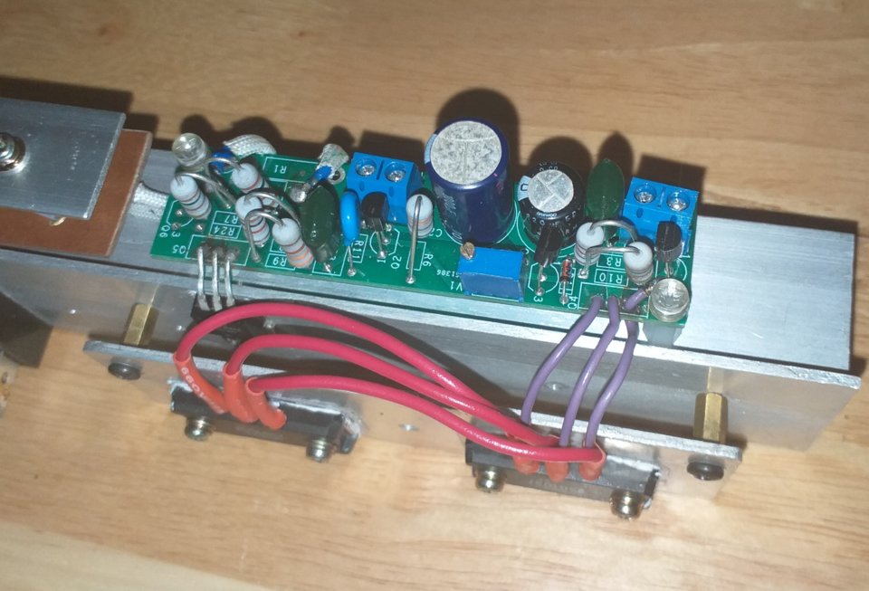

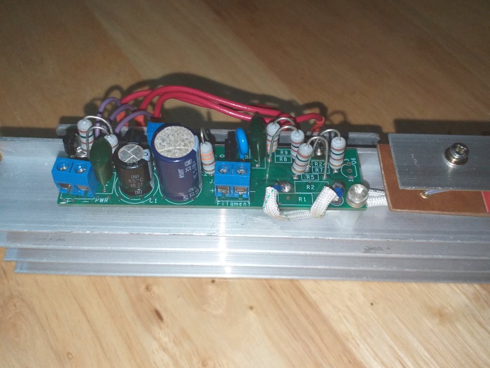

    Bo Rod của em đây. Mấy con trở chỉ cần 0.25w em hổng có quất luôn loại 2w cho nó dựng tóc gáy :D

    Bác giấu đâu mất 1 con M rồi, em nhìn thì cơ bản nó giống của em. Có lẽ là do mấy con Q, mắt kém quá ko nhìn thấy số, nhưng lờ mờ đoán là sai so với partlist bác Tuan1975 gửi.

    Ý bác nói con M nào. Em có một số con không hàn.

    Chả biết bác làm gì mà song song tới 2 con sò chắc đốt cho GU81 quá .. mà dòng cho GU81 dòng trên 10A thì Ib cho 2 cái này cũng cỡ 600mA khi đó trở phân cực phải giảm trị số để tăng dòng và khi đó con transitor TO92 kia cũng cỡ TO220 mới đủ ..

    Em đốt cho 813 dòng 5A bác ah.
    Linh kiện gắn trên bo này đã có datasheet chuẩn rồi bác.
    Hơn nữa đã có hướng dẫn kỹ thuật từ người quen và em đã test ok rồi.

    Nếu 5A sẽ có 1 con R dò dòng tại cực E của nó rất nóng bác có thể phải dùng trở 7W trở lên cho hoạt động lâu dài con này sinh nhiệt tới 3W rồi ..

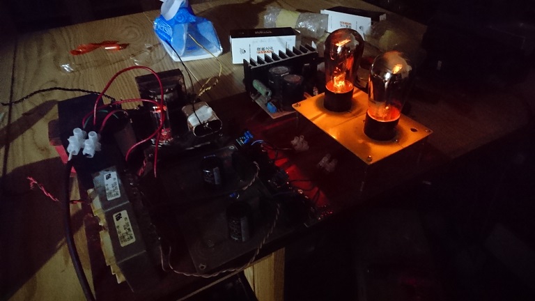

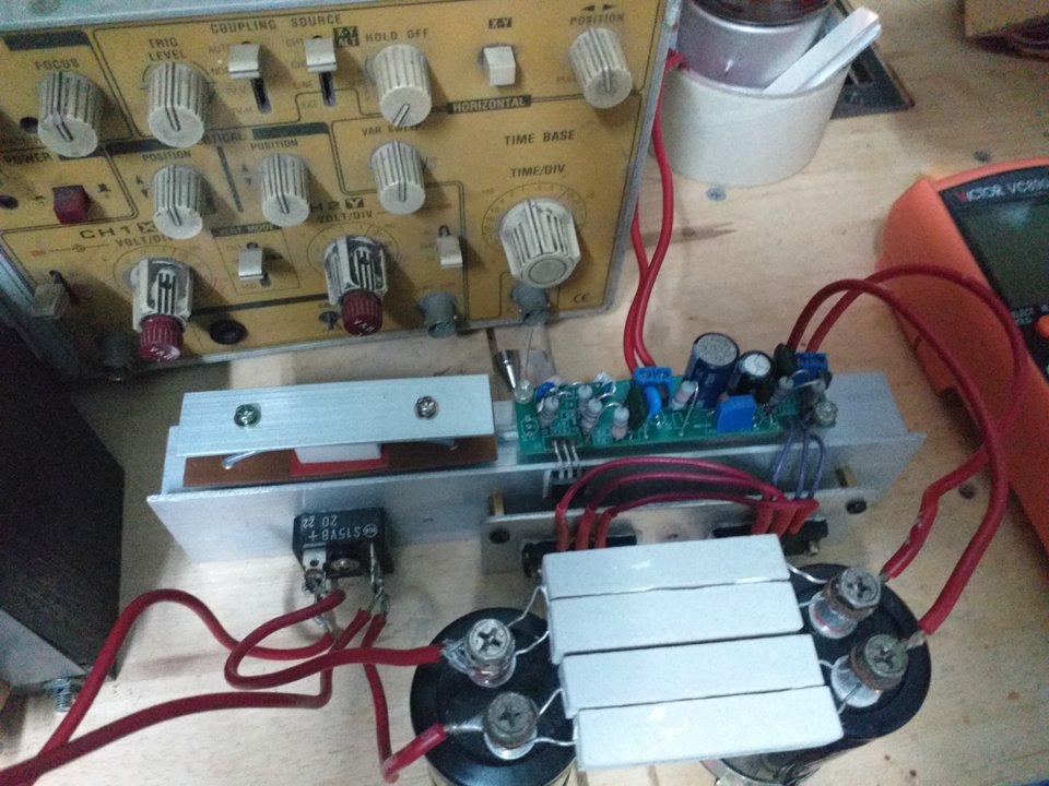

    Ok bác chiều tạnh ráo bác chạy qua chỗ nhà em gởi cho. Nghỉ covid còn diy. Nhớ đeo khẩu trang và phòng dịch đúng quy định của chính phủ ạ! Của bác đây!
    PhanTran and nguahoangphonui like this.
  13. PhanTran
    PhanTran Advanced Member
    5/2/07
    2.160
    239
    Đúng là chuyên gia sờ vào có khác, 1 phát ăn ngay. Em lại bỏ 2j27 để sang bãi thử hạt nhân 01a. Thêm 1 lần cảm ơn bác Tuan1975 vừa nhiệt tình vừa hào phóng tặng bo.

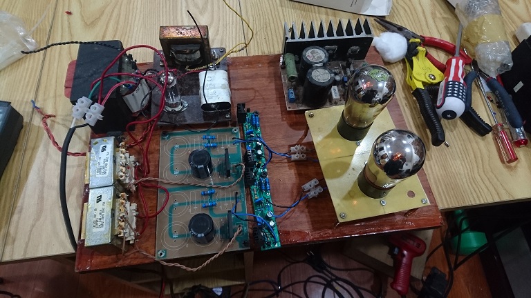

    Quả bom nguyên tử của em, cũng là tài sản free của ổng nhưng ổng chơi ác bắt em tự hàn :D

    Ok bác! Bước đầu điện đã sáng. Bước sau cố cho còi nó kêu. Rồi còn đề ba lên dốc...

    Thì bác hàn tay nghề lên cao thế còn giề? 5A mà kim luôn chỉ 12h là ok rồi!

    Của bác đúng là bom nguyên tử thật, dòng lớn quá. Bác cho em đoạn ghi âm cảm ơn của bác, em phát ké :D

    Úi, Riêng tản nhiệt đốt tim đã bé tí thế này > chắc @nguahoangphonui định cho ban GK sumo năm nay bê sụn lưng đây ha.
  21. nguahoangphonui
    nguahoangphonui Advanced Member
    28/9/17
    2.388
    926
    Tản nhiệt này em vẫn sợ chưa xứng tầm, để giảm bớt gánh nặng cho BGK em cố gắng lắp thêm quạt cho mát :D

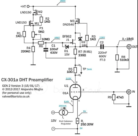

    Sơ đồ mớ bán dẫn kia khoai qa bác ơi? Mà bo ccs là bo phần nào vậy ah
  23. tuan1975
    tuan1975 Advanced Member
    28/11/17
    522
    149
    Sao qua bác ko bảo luôn em cho mượn tạm linh kiện CCS khi nào về trả em sau?
    PhanTran and panzer90 like this.
  24. tuan1975
    28/11/17
    522
    149
    CCS là cái phần dối dắm chỗ anot của đèn đó bác!
