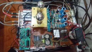

    Thành quả đến hôm nay của em.
    Đang chưa có linh kiện CCS nên em dùng tạm trở tải 10K gắn vào. Đặt theo chế độ điện áp trong mạch gốc của Ale. Gắn vào nghe thử thì ù ầm ầm, có nhạc, nhưng nó chỉ như văng vẳng ở đâu vọng về :D
    Trước mắt là thử thêm tụ lọc cho nó bớt ù rồi mò xem sao.

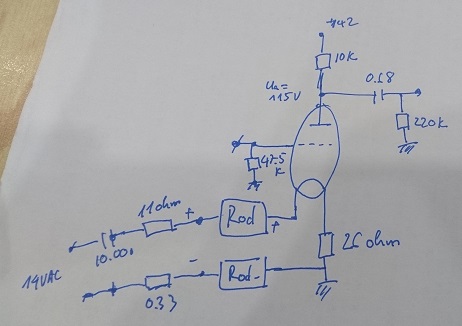

    Không hiểu chỗ nối đốt tim bác nối kiểu gì. Nhìn sơ đồ có vẻ khiếp!

    Lọc DC cho Rod thôi bác. chỉ có 1 mắt lọc CRC

    Đừng động đến nguồn vội,
    Xem lại sơ đồ gốc đi @PhanTran, Phần đốt tim sai rồi, như B vẽ thì không kêu đâu.

    Hình vẽ 14VAC chưa nắn DC, nối tụ ko đúng

    Đúng là em vẽ cái nguồn đốt tim bị sai, giờ đã kêu rồi ạ, không ù (hoặc bé quá chưa để ý). Do em chỉ nghe được 3 phút rồi phải tắt đi cho tụi trẻ con học online nên chưa biết có hay hay không, lại nghe bằng laptop phát MP3 nữa, cảm nhận ban đầu là không hay tí nào :D

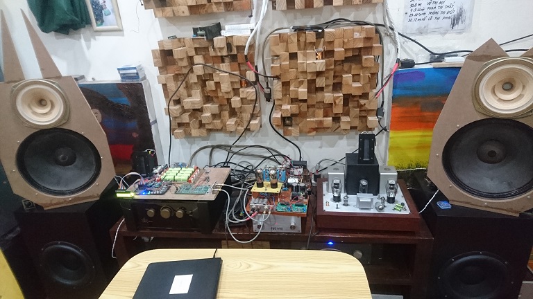

    Cuối cùng em cũng được cắm vào hệ thống nghe thử 30 phút. Đánh giá ban đầu là thua xa preamp Aikido 6SN7. Âm hình sân khấu lùi tít tắp, không đến nỗi như từ cõi âm vọng về nữa nhưng mà trung âm có vẻ mờ. Nghe khoảng 15p thì quen tai thấy có vẻ khá hơn, bass mềm, dải cao tốt. Tuy nhiên vẫn chưa đạt.
    Đánh giá có phần bất công vì đây mới chỉ đóng điện lần đầu, chưa chỉnh, thiếu mạch quan trọng nhất là CCS. Preamp 6SN7 thì đầu tư tốt hơn, đặc biệt alf tụ nguồn và xuất âm. Chờ linh kiện CCS về em lắp lên rồi sẽ báo cáo tiếp preamp 01a này.

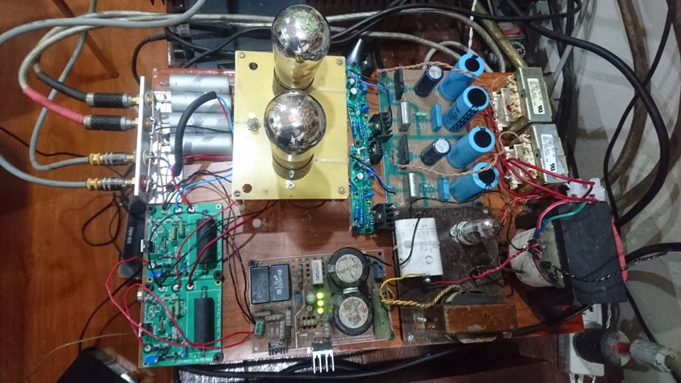

    Hnay có thời gian em lại lôi cái 01a ra ngó 1 chút, phát hiện ra hàn nhầm trở ngõ ra 22K thay vì 220K :). Sẵn con trở 470K em táng vào cho đỡ lẫn. Cũng thay luôn trở thoát lưới từ 47.5K thành 220K luôn. Tiếng khá hơn rất nhiều. Trung âm đã nổi lên rất rõ, bass hơi nhiều 1 chút. Sẽ điều chỉnh tụ xuất sau khi kiếm được cái volume.

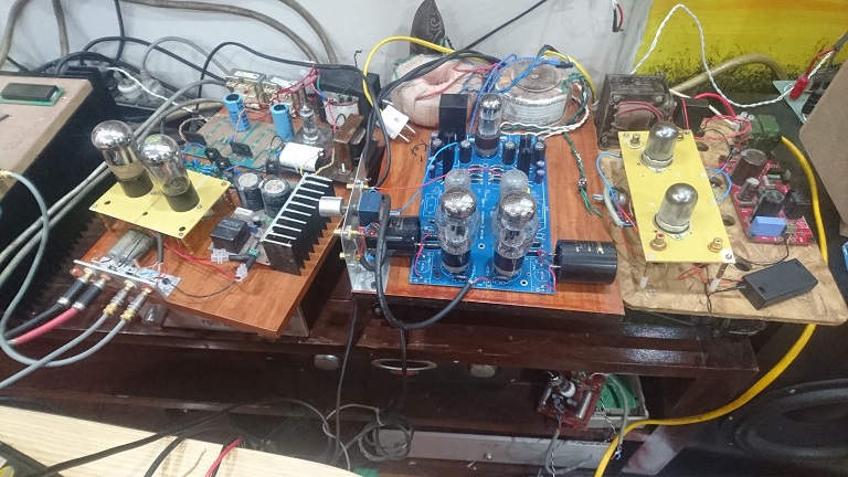

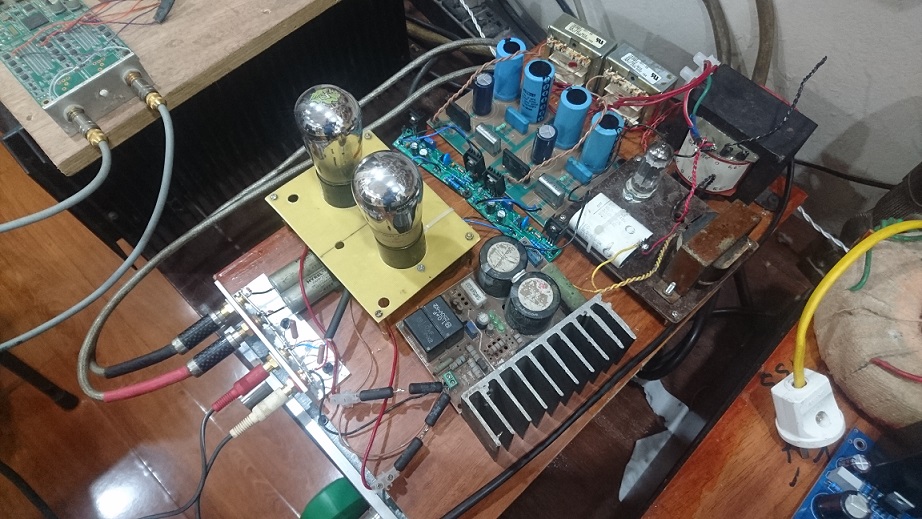

    May quá linh kiện lại về cuối tuần, em hoàn thiện xong CCS để chạy với cấu hình chính thức của preamp 01a. Chỉ còn thiếu vỏ và có thể là tụ xuất âm khác nữa, hiện chạy 0.2uF tụ K72.
    Mới chỉ nghe có 1,2 bài nhưng chất âm có phần vượt trội hơn so với preamp Aikido 6SN7. Còn phải mang sang hệ thống tham chiếu với preamp Jadis nữa, nhưng nhìn chung em thấy là đáng làm.
    Một điểm chú ý khác là preamp 2J27P không hề lép vế giữa 2 chiếc preamp. Chất âm đèn đốt trực tiếp nó cũng có cái hấp dẫn riêng.
