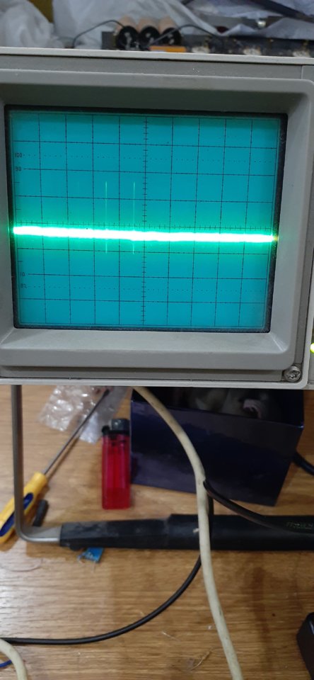

    Sau 1 hồi khảo sát em quay lại cái máng lợn xưa. Dùng 2p29l thôi!
    Vẫn có chút nhiễu ở gần cuối osiloscope nhưng ko đáng kể.

    @tuan1975 thử rút đèn ra đo cao áp xem có nhiễu?

    Cháu rút đo cao áp ko vấn đề gì! Thay bóng vỏ nhôm rồi, bỏ cục biến áp ra khỏi chassic , kê cho em ấy vào đệm gối ấm êm rồi mà em ấy vẫn ko chịu nằm im cho bác ạ. Thay 2p29l bắt chặt hết vào chassic nhiễu giảm đi rất nhiều bác ạ! Để bữa sau diy cái nguồn ac - dc - ac rồi quay lại tiếp em ý!

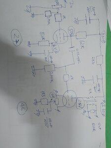

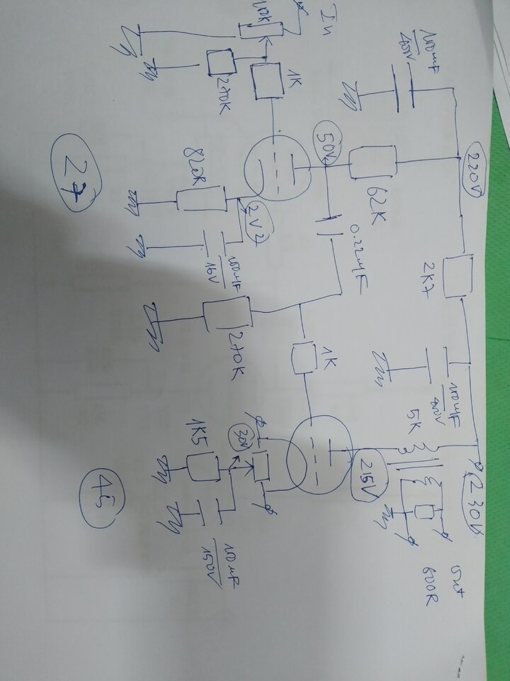

    Em đã dựng xong cái pre này, dùng 27 lái 45 xuất opt 5K:600R. Kêu ra tiếng người rồi, ù xì ở mức chấp nhận được, do em tách phần nguồn sang chassi riêng.
    Em post mạch nhờ các bác tư vấn chế độ tối ưu nhất cho mấy cái tube cổ cổ kiểu này.
    Cám ơn các bác.

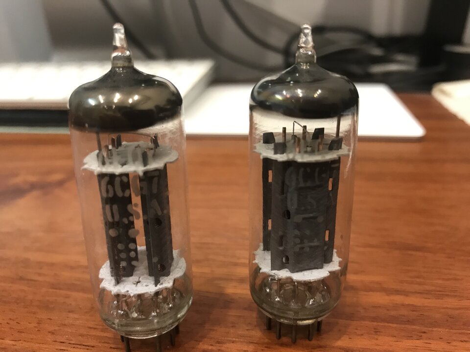

    Hi bác @PhanTran và các bác đánh giá giúp em cặp 6cg7 này, dự án làm pre có hay hơn 12ax7 hoặc 6sl7, 12au7. Vì em đang có 4 cặp chưa biết chọn cái nào
  21. PhanTran
    PhanTran Advanced Member
    5/2/07
    2.160
    240
    6CG7 trước có bác Teablue hay làm thì phải, em chưa nghe bao giờ bác ạ. Theo em là cứ làm bóng to, giờ em thích bóng to rồi :)
