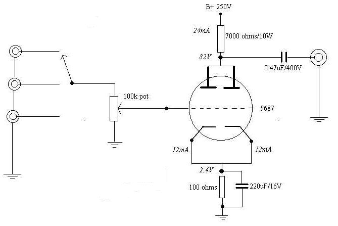

    Cám ơn Bác Via nhiều! Em sẽ thử theo sơ đồ 2, chỗ R=7k 10w nên thay bằng mấy k khi B+ = 270v để hạ xuống 82v. Nhờ Bác giúp sơ đồ chân cẳng để đấu dây.

    Cả hai sơ đồ thiếu con trở thoát lưới và tải ngõ ra bác Via ơi.

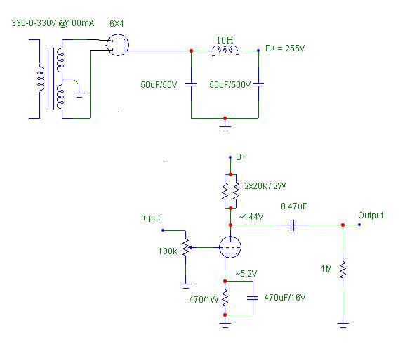

    Em vừa sưu tầm được sơ đồ mạch này thiết kế cho bóng 6H6P, mời các Bác xem giúp.

    - Sự cố đầu tiên : Tiêu mất bóng nắn 6x5 do để an toàn mỗi lần sau khi tắt nguồn em dùng một sợi dây có trở 100k để xả tụ. quên lấy ra khi bật nguồn.
    - Không hạ B+ được mặ dù đã thay đổi trị số tụ các loại. kiểm tra lai thấy trở thóat katốt gắn sai : nối tiếp với tụ thóat, đúng là phải //.
    - Sau khi lắp xong theo mạch số 2. Va = 145v. Vk = 5.5v.
    Nghe thử kêu bé xíu dù vặn max. Chắc có vấn đề phần nguồn : B+ sụt áp còn 150v.
    Biến thế nguồn của em 100mA cho phần cao áp có đủ không các Bác?
    Nhờ các Bác tư vấn tiếp ạ!

    Muốn hạ B+ phải tính dòng tổng để gắn 01 điện trở vào mạch . Khi ấy sau khi đèn làm việc , sụt áp SẼ TƯƠNG đối với giá trị mong muốn
    Nếu là 6H6П-И thì đây là giá trị đẹp , tuy nhiên hệ số kđ μ sẽ nhỏ
    Nếu là 6H1П-EB thì đây là giá trị KHÓA ĐÈN , dèn gần như không làm việc . Với sụt áp của Ub+như trên thì hẳn đang dùng 6H6П-И .
    Như thế là bộ nguồn vững vàng

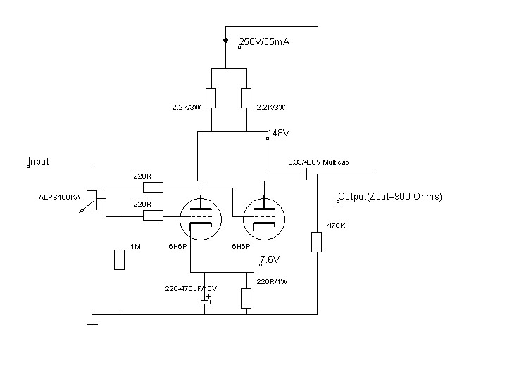

    Lần gần đây nhất em tìm mạch là 2023 cũng loanh quanh chỉ có vậy thôi
    - SRPP
    - parallel

    sau ít hôm lọ mọ thì em đã lắp thử theo hai mạch chập đôi bóng lại ,túm cái váy lại là nó ứ hay .Còn cái mạch chạy nửa bóng thì sẽ làm tiếp xem sao .
