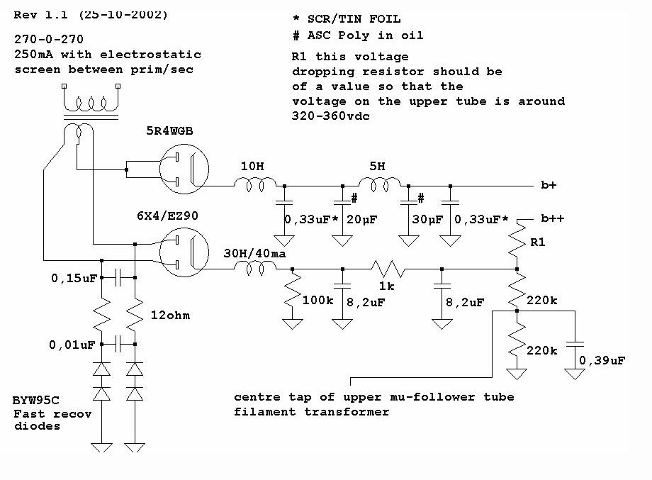

    Em vớ được cái này, càng nhìn càng ngại

    Với yêu cầu B+ khoảng 220V gì đấy, B++ khoảng 440V. Em nghĩ là người ta nghĩ ra mẹo:
    1. Dùng cao áp, CT không nối đất nên được cao áp 540V, nắn bằng diot cầu, vòng vèo một lúc được B++ theo yêu cầu
    2. rút giữa nối với đèn nắn 5R4 thì điện áp bằng 0 nhưng nối mass ở chân âm của con điot cầu nên lại có điện áp khoảng 270V nên mọi chuyện lại bình thường.
    Không hiểu em suy diễn có đúng không ạ, đối với em rất lạ nhưng đối với các bác có lẽ rất quen. Nếu ổ, dùng theo kiểu này em đỡ phải tìm mua nguồn áp cao, dòng cao dẫn đến phải sài đèn nắn chịu được dòng cỡ 300mA.
    Mong các bác chỉ bảo

    Hơi bị đúng
    B+ bằng khoảng 1/2 B++. sau nắn. Cách này dùng để tiết kiệm nguồn, dùng chung 1 nguồn.
    Đốt tim đèn "trên" của mạch Mu được treo ở điện áp cao, không nối đất.

    Bác Mailinh giải thích kỹ hộ em cái vụ treo chiếc gì đấy với ạ. Cái chỗ ấy em cũng đang không hiểu ạ. Nó bảo là "center tap of... " em chẳng hiểu gì??? :roll:

    ví dụ nắn tim đèn "trên" của Mu là 6.3v, có điểm giữa (3.15-0-3.15). Thì điểm giữa này nối vào cái chỗ cao áp treo đấy

    Trước khi bác đi nghỉ cuối tuần vui vẻ, em xin bác cho thêm 2 đường cơ bản ạ:
    1. Thế nếu nguồn đốt tim không có CT thì làm thế nào ạ?
    2. Nối thế để làm gì bác (em nhìn cái chỗ đống bùi nhùi đấy hình như là phần chia điện áp hay sao)?
    Em xin hết ý kiến, nếu còn em để dành tuần sau phiền bác tiếp ạ.

    1. nếu không có ct thì dùng 2 trở vài trăm ôm, nối từ hai đầu đốt tim vào điểm treo đấy. giống như chống ù hay làm ấy.
    2. cái chỗ bùi nhùi đấy là chia áp. Treo điện áp vì cathode của đèn "trên " trong mạch Mu bị treo so với mass, vài trăm volt chẳng hạn. Nếu chống ù nối đất thì sẽ tạo một áp lực điện áp từ Cathode đèn trên này và sợi đốt tim vài trăm volt , nó đi nhanh lắm.

    Nếu cathode ko bị treo áp cao hàng trăm Volts (mu...) thì thông thường (đốt tim AC) chỉ cần chích vào 1 bên chân sợi đốt điện áp dương khoảng 70-80V --> chống ù
