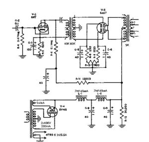

    Thưa các Bác , sau 1 thời gian lò mò tìm kiếm linh kiện và dệt OPT , em đã lắp xong chú dế 6AS7 SE . Cảm nhận của em nghe thì thấy nó cứ thiếu thiếu thế nào ấy ạ :lol:
    Nhất là tiếng bass , tiếng Mid thì quá nhiều ạ . ( em đã lắp thêm 1 tầng k đại đầu vào nữa, trên nửa đèn 12AU7 ) Xin các tiền bối cho vài lời chỉ giáo ợ . Kính !

    Em lắp theo mạch này ạ

    bác lắp đơn hay parallel.mạch này lắp tiếng nghe khô lắm.cần có tụ nối tầng ngon thì may ra.mạch này em làm thêm toncontrol bass treble nữa đánh mới nghe nổi.bác để thế nghe chán lắm.bác lắp mạch trên của em k dùng tụ nối tầng,nối song song hai nửa bóng lại với nhau tăng dòng lên gấp đôi là ok. tiếng khá tốt.bass và treble uy lực hơn.bác tự quấn opt có thể cho mọi người tham khảo tí được k?

    yuzenvn nói đúng đó bác , mạch bác lắp sẽ thiếu gain , nếu có Pre thì OK . đấu nối CD tiếng khô và kén loa nghe. vì công suất mạch trên thấp , để tăng gain ( có thể cắm rút thử bóng 12AX7 thay R a 100k xem sao ? dùng 6N2p cũng dc nhớ nung tim chân 4+5 )
    Lắp Pse (song song )nghe khỏe hơn , lắp PP (đẫy kéo) hiệu suất đạt dc lớn hơn nữa nghe rất hay so với tầm giá . là đèn triode có âm thanh cổ điển đặc trưng 3 cực , OPT pp cũng dễ thực hiện và đơn giản vì nội trở đèn thấp .
    chúc bác cuối tuần vui vẻ.

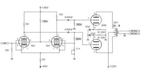

    Gỡi bác vài sơ đồ 6SA7 Pushpull
    Sơ đồ trên dùng 2 đèn 5 cực nâng gain đẫy và xoay pha (inverter phase) có thể dùng bóng 7 chân 6AU6 ,9 chân EF86 hay tương đương , rắc rối là dùng áp B- 160 V cho cặp đèn driver thay vì nâng áp B+ , chỉnh VR 5 k tìm chổ nghe tốt nhất .nếu có ociloscop thì dễ hơn vơi 1 kz test opt 2k /8 omh
    Mạch này nhìn rối rắm thực chất rất đon giản hiệu quả và dễ làm , tầng đầu dùng 2 bóng 12AX7 (nhà nghèo dùng 6H2p cũng tốt , khác chân sợi nung ff và nên tính toán cho 6H2p) mạch dùng đão pha tự động không cần cân chỉnh DIYer lắp đúng là chạy tốt
    mỗi bóng 12AX7 chạy theo chế độ SRPP ra khỏe , có trở kháng ra thấp , dc áp cấp b++ 400V và nguồn cấp công xuất lấy 1/2 áp từ mối CT + 200V qua mắc lọc 470mf 22 omh 220 mf tụ trị số lớn nên không cần choke +200V cấp cho tầng công xuất 6SA7 công suất đạt dc 10W 2K5 / 8 omh OPT , áp treo sợi nung dùng cầu 100k ,100k 50mf 450v không cần lắp chỉ cần nối mối Ct 6v3 ra mass là dc rồi , Biến áp nguồn không có mối CT thì dùng 2 R 100 omh ra mass
    Sơ đồ dùng biến áp nối tầng và đão pha đẫy bằng đèn 6N7 OPT 5K/8 omh Rk lớn do cấp B+ cao sơ đồ hảng Bogen tham khảo chứ nhìn biến áp nhiều ...ớn :mrgreen:

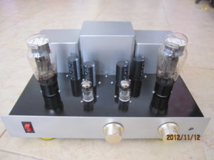

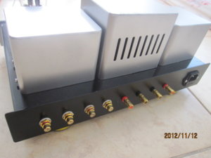

    em thấy thông số các bác quấn opt như trên hình như chưa khả thi lắm. em dùng PSE đã thử qua 3 nấc trở kháng. 1,7 K 1,3 k và 600R. khi lắp PSE.
    và em chọn nấc 1,3K là nghe tốt nhất . tiếng to rõ và ít méo nhất. bác nào tin tưởng thì đu theo em.
    FE EI. 32/50
    sơ quấn 1120 vòng cho 1.3k. fe em kiếm được loại khá tốt.
    thứ các bác sài cho loa nào thì tỷ lệ nó ra.
    chia làm 4 lớp sơ. 3 lớp thứ. lúc này bass và trebl mới cho ra hay được.
    em cũng chỉ gà mờ. đúng sai các bác đừng chém em.
    đây là hình em nó em đã lắp xong. nghe cũng không uổng công đầu tư.
    nghe được mấy loại bóng. 6AS7/ 6O8O và bóng nga 6n5 và 6n5p trung quốc .
  18. lenamit
    lenamit Advanced Member
    1/6/08
    2.444
    Có nắng , có gió , không có cái đó
    Quá đẹp , như đồ hãng
    Bác up sơ đồ cho ae học hỏi nhé .

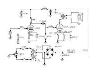

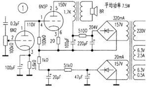

    mạch thì em dựa theo cái này có một vài thay đổi về lọc nguồn. tránh được tụ nối tầng, em thấy nó là một ưu điểm khá lớn.
    em đang test bằng bóng 6h13 của anh ba. nghe thời gian xem thử có vấn đề nào k. rồi nghe bằng bóng 6080 hay hơn.
    em up lại mạch các bác tham khảo.
    cái mạch dùng 12au7 em đã làm đủ kiểu nhưng k thể nhai nổi.tiếng nó cứ làm sao ý.

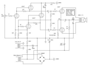

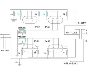

    bác nào có sơ đồ PP mỗi bên 4 quả 6AS7 Up lên giúp em tham khảo với.
  25. yuzenvn
    yuzenvn Advanced Member
    30/11/11
    482
    。。。ベトナム。。。
    theo như yêu cầu của bác. EM lượm được mạch này
    mà mỗi bên 4 quả bác làm OTL luôn cho ròi mắc công quấn OPT.
