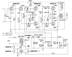

    trên mạng cũng có khá nhiều mạch. bác có trữ loại bóng nào thì kiếm cái mạch tầng đầu phù hợp cắt lắp vô.tính toán lại chút cho hợp dòng và áp bóng đó là được mà.
    mình toàn làm theo chiêu này k àh. chứ cũng k có sẵn bóng đẩy theo như yêu cầu của mạch.
    mình lấy vd mạch dưới đây. dùng 6sn7 chẳng hạn. còn cái 6AS7G chiệu áp cao nên mới chạy 395v. theo mình biết thì chỉ nên cho chạy 250v là được rồi. lúc này OPT cũng nhỏ trở kháng lại. thay đổi RK cho hợp với cao áp cấp là ok mà.mình cũng chỉ tay ngang nhưng thích hay hóng hớt cho vui.
    bác xem thử mạch này.trông có vẻ hay.

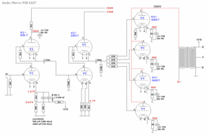

    các bác thấy mạch tầng đầu dư lày đẩy cho 4 quả 6AS7 đượng không, OPT1,2K, Ua-k 200V.

    cái này quá thỏa mái còn gì.nhìn máy bác hình như bác đang làm nó thì phải.
    mình cũng đã làm theo mạch nảy thừa đẩy cho 4con PSE.
    tiếng khá tốt nhưng trở Rk chưa kiếm được loại tốt chạy nóng xì khói nên thôi.

    vì áp cao 395v mà bác dùng trở 1k tèo bóng sao. :D

    ý em là cái mạch SRPP em post ở trên đó, em lục trên net nên cũng không hiểu, post lên đây để hỏi các bác.

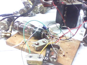

    Bá cáo bác em lắp đèn vào 5814 usa , thay thử 12au7 nghe vẫn thế . Em mới phát hiện ra là chơi bóng 6p1p nghe hay hơn hẳn, hình như hệ số kd lớn hơn thì phải ạ :lol: Chắc 12ax7 nghe còn hay nữa :roll:
    Em chơi luôn cao áp 250v , Rk=1k 25w đo Uk=75v (Rk chung cho 2 nửa đèn ) các bác tính hộ em xem dòng như thế có ổn không ạ? em chưa lắp PSE bao giờ thấy khó tính toán quá ! Cảm ơn các bác quan tâm .

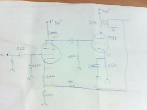

    em mới làm thừ 5998 PSE (em thấy chạy hay hơn hẳn 6080WA- 6080WB)
    em làm theo mạch này.... em chụp hơi mờ các bác thông cảm nhé
    Tầng đầu em thử các bóng thì thấy như sau: em đang chập đôi bóng làm 1
    1/ 12AU7 Telefunken thì gain hơi thấp..... tiếng nghe nhẹ nhàng 3 dãi
    2/ 12AT7 Sylvania khi vặn cỡ 12H là bị bể tiếng
    3/ 5751 Sylvania gain lớn hơn 12AU7 Telefunken nhưng cảm giác dãi trung nhiều quá
    4/ 12AX7 RCA em nghe ưng ý nhất nhưng gain hơi nhỏ......
    theo các bác thì em nên mắc thêm 1 tầng nữa hay là nên tách hai nữa của bóng 12AX7 làm 2 tầng khuếch đại ạ...... bóng 5998 chạy với Ia như thế có thấp quá không (32mA so với 250 mA theo datasheet).
    Mạch trên nếu có sai hay cần chỉnh thêm gì các bác tư vấn giúp em luôn nhé... cám ơn các bác nhiều

    5998 thì em chưa được thử.hôm nào kiếm mấy quả nghe thử mới được. bác sở hữu mấy quả driver khủng nhỉ. :)

    em không có 6AS7 nên không biết.... chứ 6080 gắn vào mạch trên nghe chán hơn 5998 nhiều... mấy bóng em có toàn là bóng cỏ không à bác ơi.....

    bác chạy bằng 6AS7 à.... có bị bể tiếng không vậy..... mạch của em 5998 PSE đo Uk = 48v tính ra Ia chua tới 40mA ..còn của bác là 75mA em chỉ đoán đó là số đo an toàn còn tối ưu cho mạch chưa thì em pó tay.... :D ... bác làm cái vỏ máy đẹp quá.

    Cảm ơn bác động viên , em xài 6as7G , lắp thêm 1 tầng k đại nữa thì bị bể tiếng ạ ! nghe bác Mit xui làm thêm volume đầu vào cũng tạm ổn ( Tuy e chưa hài lòng lắm :lol: ) Thôi e cứ để vậy chơi 1 thời gian đã rùi mod lại sau bác ạ .
    Uk của em là cho 2 nửa đèn chung 1 Rk nên nó mới cao vậy , chắc bác lắp riêng , còn em ko kiếm đủ điện trở nên đành làm vậy thôi ạ 75v/1k= 75mA chia 2 nửa đèn còn có 37mA, như thế dòng còn thấp hơn của bác đấy ạ .

    em đang chạy hai nửa bóng mắc // đó bác..... PSE mà hihi..... 12AT7 gain cao nên bị bể tiếng bác thay 5751 hay 12AU7 thì hết ngay.
    mạch của bác có đường hồi tiếp không....

    em lắp y mạch em vẽ... nhưng có điều là chập đôi lại thôi ....... nói chung là không ưng ý lắm chắc em kiếm mạch khác lắp
