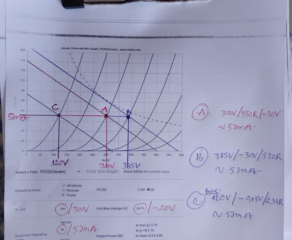

    Bác phân cực ở 350v/50mA nhe

    Bác giải thích thêm giúp e là tại sao phân cực ở 350v/50mA với.Tại sao điểm này tốt hơn điểm khác?
    Với lại trong bảng dữ liệu PX25 có mục Impedance =1263 ohms,khi nào thì dùng trở này.Và dùng vào vị trí nào?

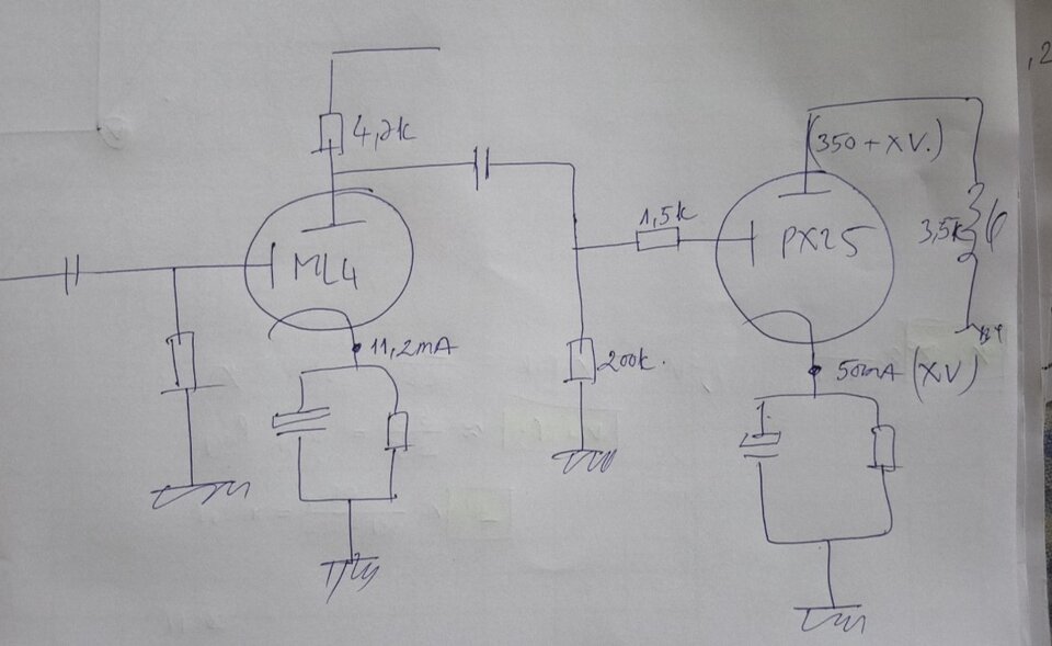

    E đang dùng opt 3,5K.Điểm 350V/50mA bị lệch khỏi phân cực trung tâm class A.Hệ số μ cũng giảm .
    Như vậy nếu ta chọn điểm phân cực lệch về gần gốc tọa độ thì tăng dải trầm đúng không bác minhhp6365 .

    Dãi trầm tăng 1 chút là đúng rồi! Áp thấp dòng cao, áp cao dòng thấp sao cho trong khoảng mặc định nhà sản xuất là đc. Áp thấp quá tiếng ko thoát, cao quá bị gắt... mấy cái này bác phải tự tìm ra điểm dễ nghe nhất ( đặt trường hợp mạch pre ngon : băng thông tốt, công suất lái đủ) . Data trên cho 1263ohm thông thường opt khoảng hơn 4 lần, của bác hơn khoảng 3 lần nếu hơi thiếu bass 1 chút có thể chỉnh cho dòng tăng tí hoặc chỉnh tầng pre 1 chút để bù trừ. Nói chung làm ba cái đồ đèn ngoài việc tuân thủ theo data nhà sx để phân cực bóng, xong rồi đo đạc trên máy đo cho đạt yêu cầu, cuối cùng nghe nếu có gì thì tinh chỉnh 1 tí.

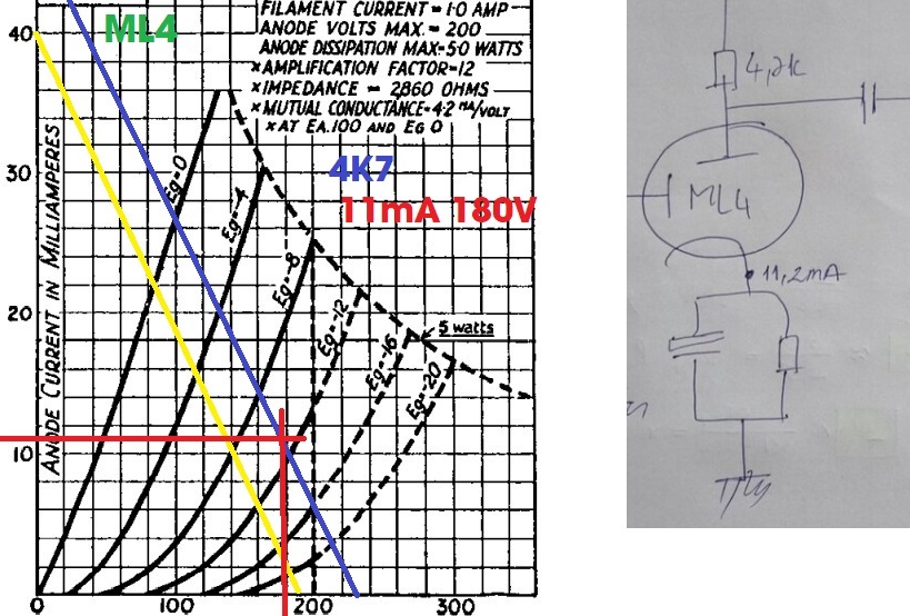

    Bây giờ em chọn điểm A :(350v/50mA) thì e tính được dòng lái ML4 tầm 11,2mA.
    Vrms ~ 124V nhờ bác giải thích thêm sự tương quan Vrms với bóng lái ML4 .
    Cám ơn bác.

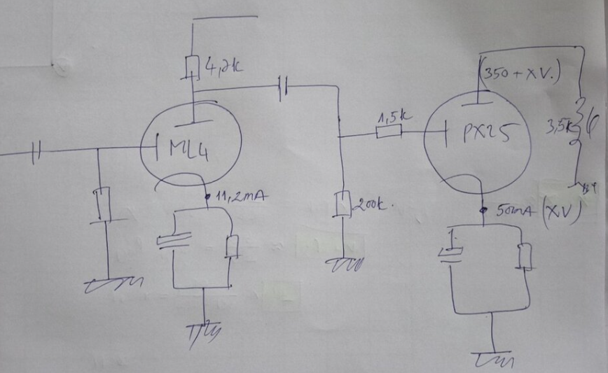

    Để có được 124Vrms tại anot đèn PX25 thì lưới phải cung cấp 124/ μ=4,5 ~ 27,6Vrms.
    Em muốn hỏi là 27,6Vrms này lấy chổ nào của đèn ML4 ạ

    Lấy thực tế ngay lưới đèn px25 nhe

    Áp anot đèn lái của ML4 = 170V~60Vrms.Như vậy để hạ xuống còn 27,6Vrms thì phải làm sao bác ơi.( Vì e hạ áp đèn lái thì tiếng bí)

    Trở lại cái mạch bác đưa thì thấy ML4 lái cho PX25 thì ngon nhưng ko đủ gain. Max nó 12 ko đủ nên cần thêm 1 tầng mở nữa. Gợi ý cho đơn giản có thể dùng 1 cây 12au7 là xong.
    Nếu dùng thêm 1 tầng mở 12au7 thì bác làm như vầy:
    Ra 27k, Rk 275 Rg 100k, Va 80vdc . Với ML4 Ra 6k8, Rk 1k, Rg100k Va 160vdc ( dòng qua bóng khoảng 10mA). Tạm vậy đi thử xem.

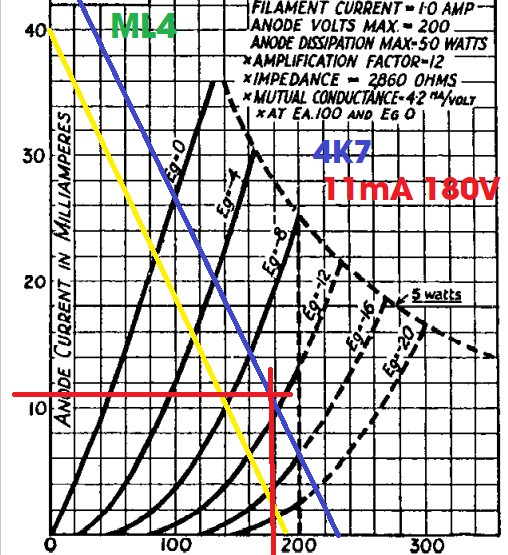

    Như mạch bác đang dùng ML4: tải 4K7; điểm làm việc 11mA/180V; hệ số kđại điện áp của tầng này chỉ vào cỡ 2,5 lần, điện áp tín hiệu ra trên tải 4K7 (tại anot đèn ML4) không vượt quá 10 V nên chắc cần hiệu chỉnh nhiều.

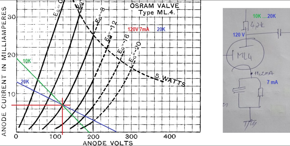

    Hiện đang dùng ML4: tải 4K7; điểm làm việc 11mA/180V. Do tải RL của ML4 khá nhỏ 4K7 nên đường tải khá dốc, dẫn đến hệ số khuyếch đại nhỏ so với trường hợp RL có giá trị lớn hơn.
    Nếu em có đèn ML4, em nghĩ là sẽ thử thay đổi chút: điểm làm việc tại 7 mA, 120 V, tải RL tăng lên ví dụ trong khoảng 10 K đến 20 K; có thể tăng hs kđ so với mạch ban đầu?

    Thử chi mất công bác! Nó thiếu gain quá nhiều
