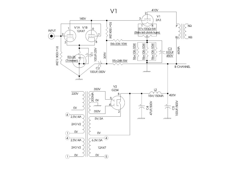

    Bác cho em hỏi về cao áp. theo mạch là 350-0-350, nhưng khi em quấn xong tăng 383-0-385. Lệch 2v em không quan tâm lắm, nhưng tăng áp hơi lớn. Ý bác là: "bằng cách bạn bố trí R lọc cho đúng. Cho có sụt áp cần thiết và cái R lọc này sẽ lớn hơn trị số sơ đồ ban đầu bạn có chú ý điểm này nhé..." Nhờ bác chỉ rõ hơn về điều này trên mạch giúp em.

    Đèn 2a3 có áp chịu anot- catot là 300V và như vậy theo sơ đồ của bạn đưa lên nó có Ucatot = ~200V và áp Ua,k ~210V trong ngưỡng chịu của bóng....Theo sơ đồ áp Uac vào 350V thì có áp sau nắn 420Vdc (chỉ số này sai thì phải...nó phải khoảng 500V ..)
    Vậy giờ bạn có Uac~385V thì U sau nắn lọc là bao nhiêu đấy bạn trừ đi 410V rồi tính ra cái R lọc cho nó phù hợp không nó toi đèn 2a3 của bạn....

    Trên sơ đồ sau cầu nắn lọc là choke. Đến tụ. Bạn phải thêm con trở rồi đến tụ nữa.
    Vậy để biết dư bao nhiêu áp thì bác cứ cho điện vào và đo sau choke bao nhiêu volt.
    So với mạch thì dư bao nhiêu volt. Lấy số dư volt đó chia cho dòng toàn ampli là ra còn trở giảm áp này.
    Rồi lấy số volt dư đó nhân với dòng toàn máy thì ra số wat của con trở x3 lên rồi đi mua.
    Trở đó hay gọi trở giảm áp.
    Dư thiếu 20volt đổ lại không chết ai đâu mà lo.

    - Ý bác là lắp thêm con trở trước choke? Vậy con trở này có trị số bao nhiêu?
    - Sau đó đo áp để tính toán trở R5 cho phù hợp?
    - Khi cấp điện có phải cắm bóng không?
    - Có bóng nào tương đương có thể thay 2a3 không bác, 2a3 mắc tiền em chỉ sợ nó tèo thì thôi xong.
