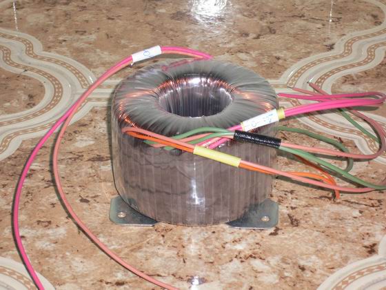

    Các bác vui lòng cho em hỏi về biến áp xuyến: hiện tại em có người bạn đang làm Amp TDA7294, mà bạn ấy có biến áp xuyến Hoàn Cầu. Điện áp ra: 35-0-35VAC. Mà TDA thì dùng áp 24-0-24VAC. Cho nên em đã nhận lời MOD giúp bạn ấy cái biến áp Hoàn Cầu ra đúng mức điện áp mong muốn cho TDA. Em có thắc mắc như sau:
    1. Em định nhập lại 2 dây quấn cùng lúc. Lí do: em sợ áp AC của 2 cuộn ra lệch nhau nên quấn 2 cuộn 24VAC cùng lúc cho chắc ăn. Nếu có lệch thì nó cũng lệch đều nhau! Vấn đề là nếu em quấn 2 cuộn thứ cấp 24VAC cùng lúc thì đồng nghĩa với 2 cuộn thứ cấp này không có lớp giấy cách điện. Chỉ cách điện với nhau bằng lớp Vecni. Như vậy có sao không ạ?? Em cũng định quấn từng cuộn riêng biệt: xong cuộng 24VAC thứ nhất em sẽ quấn giấy cách điện và quấn tiếp cuộn 24VAC thứ 2. Như vậy theo các bác thì em nên làm theo cách nào?? Cách nào dễ thực hiện hơn và ít lệch áp AC giữa 2 cuộn hơn????
    2. Em đã kiểm tra thử để tính số vòng trên volt, nhưng vẫn chưa tính được. Nguyên do: không biết có phải do trình độ vịt của em hay không mà em thấy như sau: Em sợ là số vòng trên Volt nhỏ nên em quấn 6 vòng, sau đó em cắm điện 220v vào, đo điện áp ra thì thấy áp là 1.473V. Sau đó em giảm xuống 1 vòng còn lại 5 vòng thì áp ra là 1.933. Em không đọc sai đâu nhé! Chính xác là 1.933V. Sau đó em tháo hết chỉ để lại 1 vòng thì áp đo được là 1.23V. Như vậy thì làm sao mà tính được số vòng trên Volt mà MOD đây các bác? Khi vẫn là 5 vòng mà em quấn cách khoảng giữa 2 vòng liên tiếp to ra thì áp sẽ thay đổi. Như vậy là sao vậy các bác. Không biết em có sai sót gì không?? Mong các bác chỉ giáo giúp ạ!

    Vụ này em làm rồi, chẳng việc gì phải quấn lại cả, bác dùng luôn cái cuộn 35V ấy, tháo ra chừng 5 vòng rồi đo ( đừng cắt ), đến khi được số Volt như ý thì mới cắt, bên kia cũng làm tương tự.
    Nếu bác lỡ tháo hết thứ cấp ra rồi thì phải cuốn lại thôi, nhưng cũng không nhất thiết phải cách điện giữa 2 cuộn thứ ( hồi xưa cô giáo em bảo chỉ nhất thiết phải cách điện giữa mỗi lớp nếu điện áp chênh lệch từ 50V trở lên. )
    nhưng cách điện với sơ cấp thì nhất định phải tốt để còn cơ hội DIY tiếp món khác nữa.
    Để đo số vòng trên volt thì cách thực nghiệm của bác không có gì sai cả, vấn đề rất có thể ở chỗ cái đồng hồ. thật vậy với điện AC thấp như vậy thì rất nhiều đồng hồ thông dụng trên thị trường bị..... sai đấy.
    Chắc ăn hơn bác dùng dây đồng tráng emay nhỏ xíu quấn thật sát đúng 10 vòng rồi đo lại thử xem sao.
    Thân mến

    Em vãn còn để nguyên chứ chưa có tháo! Nhưng trong cuộn biến áp này có thêm các cuộn thứ cấp 12.6-0-12.6VAC. MÀ cái này thì bạn em bảo là cần dùng nên em không thể tháo bỏ cuộn 12.6-0-12.6VAC này. Với lại em quan sát thấy cuộn 35-0-35VAC được quấn xong rồi mới quấn tiếp cuộn 12.6-0-12.6. Cho nên em định để nguyên cái biến áp như thế và quấn chồng thêm cuộn 24-0-24 nằm ngoài cùng ạ! Như thế thì liên quan đến chuyện tổn hao lõi từ nữa phải không ạ???
    Đồng hồ em không biết có đúng như vậy không?? SamWa CD800a.Lúc trước em mua ở Dân Sinh hết 450K! Hic!
    Cái này thì tối qua em dùng dây 0.35 (dùng quấn biến áp nguồn cuộn cao thế cho đèn EL34 SE) cho nên em đảm bả là nó sát luôn phe!

    Rồi rồi, đích thị là cái đồng hồ vì em cũng đang sài cái đó mà nên em biết, mỗi khi đo áp đốt tim AC, em phải đo cả chục lần mới chính xác.
    Còn đo AC không tải thì cái đồng hồ này gần như loạn cào cào, mỗi lần mỗi khác. mặc kệ nó bác ạ.
    Quay lại vấn đề biến áp xuyến đó, em đoán bạn bác muốn giữ cuộn 12.6-0.12.6 để nuôi mạch bảo vệ loa. em nhớ nó không chồng hẳn lên cuộn 35V đâu, nghĩa là bác vẫn có thể tháo bớt vòng của nó ra mà không ảnh hưởng , chịu khó lách 1 tí vẫn xoay sở được. Nếu phải tay em thì em tháo béng nó ra, ưu tiên cuộn thứ cấp chính trước, khi ngon lành rồi thì quấn lại 1 cuộn 25V bằng dây nhỏ tí cũng đủ.
    Thân mến.
