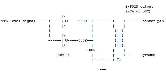

    Chào các bác,
    Em tìm thấy sơ đồ này hay hay nên muốn lắp một cái dùng để buffer tín hiệu từ cổng optical của card âm thanh trước khi đưa vào cổng coaxial của DAC. Tuy nhiên bị vướng cái biến thế số, là loại 1:1, em không biết kiếm đâu ra bây giờ. Em có lõi ferrit loại vòng xuyến to bằng ngón chân cái không biết có thể quấn được không? Nếu quấn thì dùng dây gì và quấn bao nhiêu vòng cho pri và sec?

    http://members.optusnet.com.au/tonymy01/dvd/circuit.htm
    chắc xuyến của bác giống như cái hình này.

    Ngón chân cái to quá ạ, bác kiếm cục cỡ ngón tay út, quấn mỗi bên 10 đến 16 vòng là được.

    Cảm ơn các bác, dư này chất lượng của biến thế có phụ thuộc nhiều vào lõi ferrit không nhỉ?

    Khg. Thấy AN chỉ wan tâm tới dây quấn thôi. Ferit chắc chỉ có 1 loại. :)

    Có người lại cho rằng phải chú ý đến chất lượng lõi Firit , khuyến cáo loại 4c65 là tốt nhất . Đó là các tài liệu tham khảo từ nước ngoài chứ mình cũng chẳng biết loại đó có ở đâu :(

    Em đã thử làm và lắp đã chạy. Lõi ferrit xin của lão Cường nặn mụn, dây mạng cat 5 cắt nửa mét của ông hàng xóm về tuốt ra lấy 2 sợi quấn mấy vòng là xong.
    Cảm ơn các bác đã tham gia bóng bàn để em có thêm chút kiến thức và thực nghiệm về vấn đề này.
