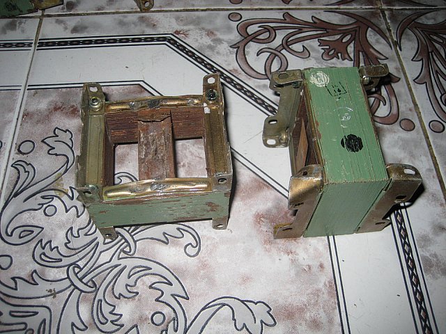

    Chào các bác.,
    Sau 1 thời gian nhặt nhạnh, xin mua... em kiếm được 04 lõi C-core giống hệt nhau bảo đảm cùng 1 suất xứ (biến thế nguồn của Siemens - công suất ra 100VA) hình gửi kèm ở dưới. Nay định mang ra chập đôi để quấn đôi OPT push-pull cho mấy chú đèn hạng nặng cỡ 211.
    Thông số em nó đây: lưỡi 2,5cmx2,5cm, cửa sổ 2,5cmx8cm.
    Có bác nào đi qua nhòm thấy thì chỉ cho em vài đường cơ bản. Mấy hôm nay em tìm mãi trên mạng chưa thấy thông tin gì giúp đựoc em tính toán món này cả.

    Đúng như kích thước bác vẽ ở trên mà bác quấn được PP cho 211 thì em nghĩ không đủ.
    Nói Trưởng thôn nhà bác tìm core to gấp 3 lần thế này chắc được :D

    Nếu bạn quên đánh số thứ tự và quên mặt nào ráp vô mặt nào thì ko nên tiến hành tiếp. Với các thông số nêu trên thì số vòng/volt ở tần số 50 cps là khoảng 4,7 vòng.

    Cái vụ mặt ghép lõi em không nhầm được, mà muốn nhầm cũng không nhầm được, lõi có đánh dấu sơn ở chỗ cắt.
    Vậy Bác chỉ cho em mấy đường để em tiêu thụ bớt ít sắt cho nó gọn nhà ông trưởng xóm :D.
    Bác cho em luôn thông số quấn cục này (sơ 10K, thứ 4Ohm-8Ohm).
    Cám ơn Bác trước.

    Rất tiếc. Đúng như bạn Nguyenstyle nhận xét, lõi nầy không phù hợp với 211PP. Lý do là điện áp tại 2 anod quá cao, lõi nhỏ không đủ chỗ chứa các vòng dây. Bạn có thể dùng lõi nầy cho các bóng có tổng trở thấp. Chúc bạn tìm được lõi phù hợp.

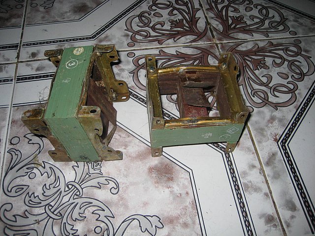

    Các bác ơi em kiếm được đôi biến áp của Nga 100VA định làm nguồn, nhưng thấy nó ngon quá, lại là lõi double C core nên em nảy ra ý điên rồ là tháo ra làm OPT cho 300B hoặc 211. Các bác phán hộ em xem có khả thi lắm không ạ. Em xin cảm ơn.

    300B thì được còn 211 thì bé quá.

    Bác ơi em chưa hình dung được biến áp double C core nó quấn kiểu gì ??? Mà khả năng tháo ra rồi quấn OPT có dễ không, biến áp double C core áp dụng trong OPT có gì khác so với IE bác ơi. :cry:

    Sắt họ quấn & ép chặp rồi cắt đôi thành 2U, như cái của bác là 4U.
    Dễ thôi, nhất là khi vào lõi và chỉnh air gap.
    Khác ở chỗ C-core hiệu suất cao hơn EI. Bác tham khảo cái phần mềm tính OPT em đã post Ở ĐÂY

    Chú ý khi dỡ core ra nhớ đánh dấu theo cặp & chiều của core.
