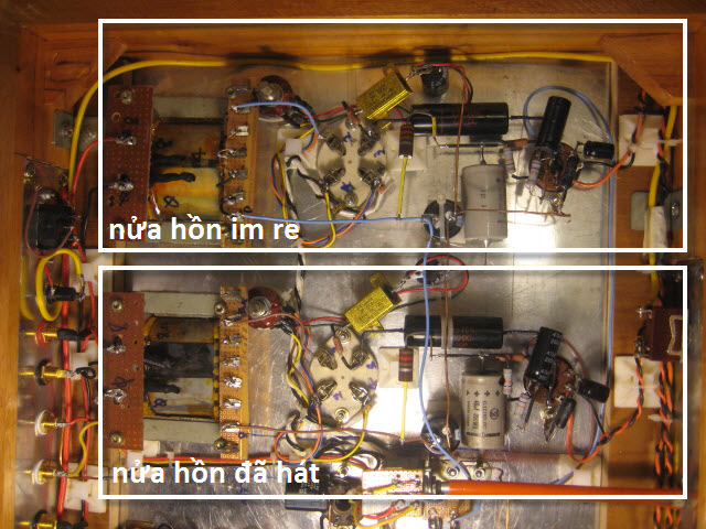

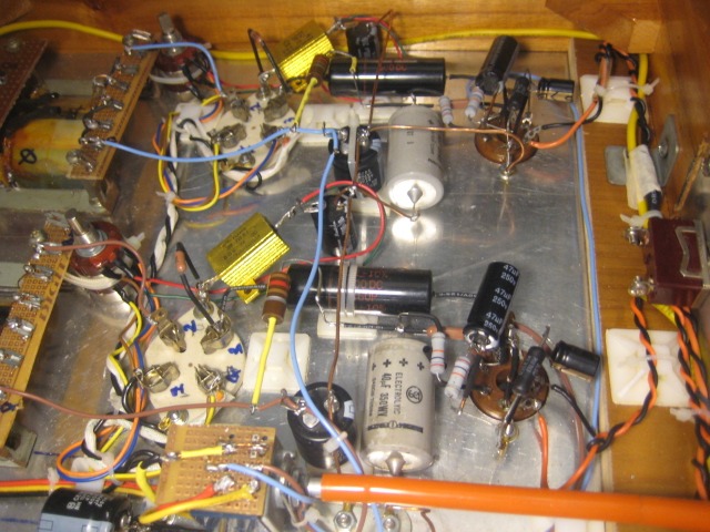

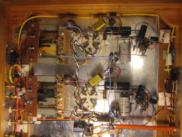

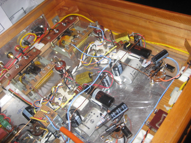

    Mấy hôm nay gắn đèn đóm vào mà nó chưa hát, điện áp em thấy cũng ko có bất thường nhưng amp ko hát. Nhờ các bác giúp đỡ cho em, em cảm ơn nhiều:

    Linh kiện toàn gấu Bắc cực không, dòm hết hồn, nhưng sao có em nhỏ nào nghịch ngợm bỏ quên cây bút bi trong chassis kìa cụ ơi, nguy hiểm quá :lol:

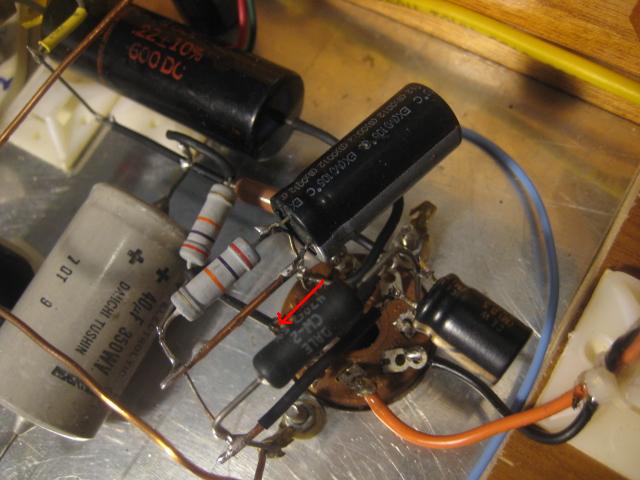

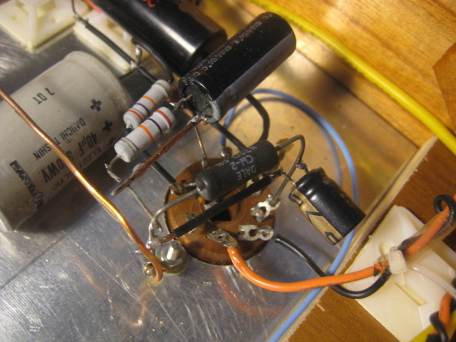

    Chụp cho mấy tấm sát vào chân đèn pre và CS. Nếu có thêm mấy tấm khu OPT càng tốt.

    Chân tụ nối tầng hiện đang nằm chân số 3. Dời về chân số 2 đèn pre!

    Hix, trưa nay em chạy zìa làm luôn, không biết bữa giờ đi mạch kiểu vậy thì có cái gì... chết không trời!? :( Ẩu quá!
    Cảm ơn bác Reg tinh mắt quá.

    Kêu rồi anh, mà kêu mỗi 1 bên lắp 6h8c làm bóng lái, bên 6sn7 RCA ko hát ....

  18. Listen_by_heart
    Listen_by_heart Advanced Member

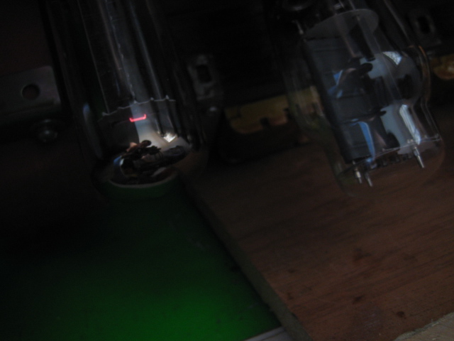

    Bóng 2A3 kia chả thấy le lói gì cả?

    Cảnh báo! đề nghị bác phongftk siết con trở thoát catot đèn 2a3 cho ép chặt vô chassi. Loại trở này bản thân đã không phải trở ngon, mà nếu không bắt vô giải nhiệt hoặc chassi thì công suất chỉ tầm 2, 3W ---> "đứt bóng" liền đó.

    Vậy là phải đi mua thêm tản nhiện rồi... huhu, em thấy cũng có nhiều bác treo lắm mà.

    Có thể treo vì là trở xịn mà đến 50w lận, của e mặt nhôm coi chổ nào lèm lẹp bắt vít trực tiếp lên luôn là giải nhiệt ngon nhất.
