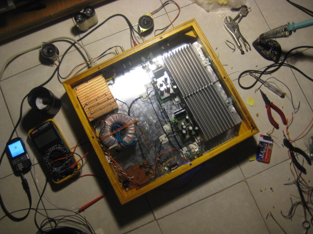

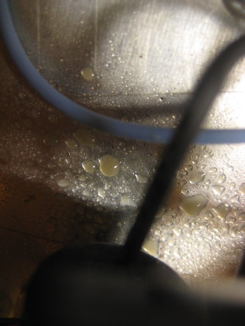

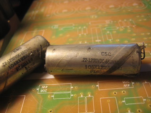

    Khuya qua đến sáng nay, em đang vừa chạy rà 2A3, vừa nâng cấp TDA 7294. Rà em nó đến đĩa thứ 3 thì vào lúc 1h sáng (cách đây đúng 30 phút), loa nghe tiếng xèo xèo rất lạ, cả amply cũng nghe... Quái, sao cái đĩa Moonlight hôm nay lại có âm thanh cháy nổ nhỉ?! Vội vàng tắt nguồn em lật bụng em nó lên thì... hỡi ôi.... huhuhu, con spagure 0.22/630v đã bắn ra một thứ chất lỏng có mùi hơi thơm và có màu trắng đục. Buồn hết 30 phút. Cũng kịp nâng cấp kịp con TDA7294 bằng dàn tụ khủng của chị Hạnh NT. Vứt 2A3, nghe TDA7294 vậy, chứ giờ này kiếm đâu ra con tụ nối tầng match pair nữa :lol:
    @alll: Cảm ơn các bác đã chung vui với em trong vụ hoàn thành sản phẩm :mrgreen:

    tụ nối tầng Spague đó hả để em về lục gửi cụ có khi có cả cặp cho cụ dùng :D

    Hic, em cảm ơn bác nhiều vì đã nhanh chóng có phương án chữa cháy, nhưng 1 tiền tù (tụ) 3 tiền gửi nên bác cứ để em tuyển 1 cặp khác hay hơn nhé. Cảm ơn bác lần nữa.
