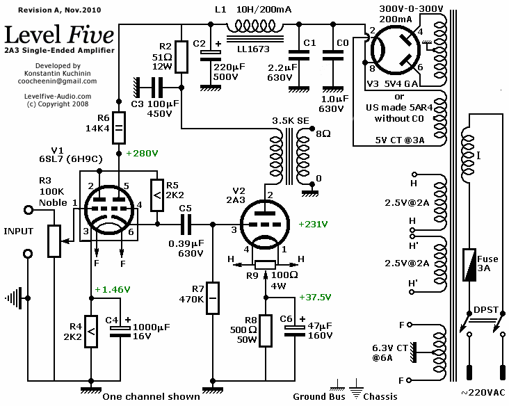

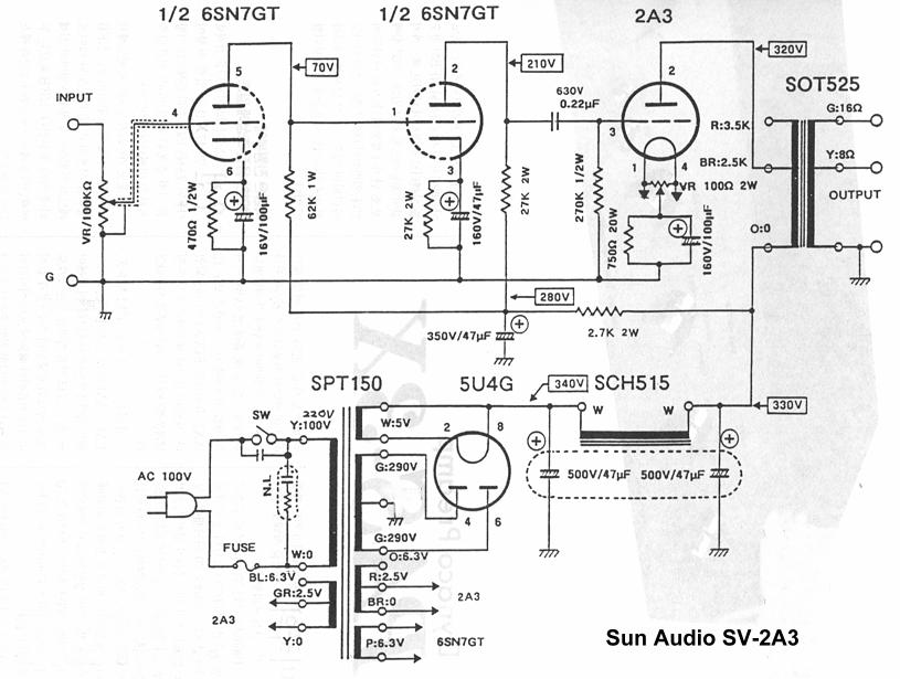

    Em đang định lắp 2A3 SE theo mạch của Sun dưới đây.
    Nhưng cục nguồn của em có thông số như này thì hạ áp như thế nào bây giờ, đồng thời cục này có dùng cho mạch stereo được ko, hay chỉ dùng được cho monoblock (vì em có 2 cục)
    In 220-230-240VAC
    Out: 0-2.5-5-6.3V/3A; 0-6.3V/3A; 0-5V/3A; 400-320-0-320-400V/150mA
  4. thienthanh

    Với cục nguồn như vậy bác nên làm Monoblock:
    Sử dụng đường 320V-0-320V nắn qua đèn val dùng choke input và lọc qua 2 mắt lọc CRC nữa là OK

    Cám ơn bác Hiếu.

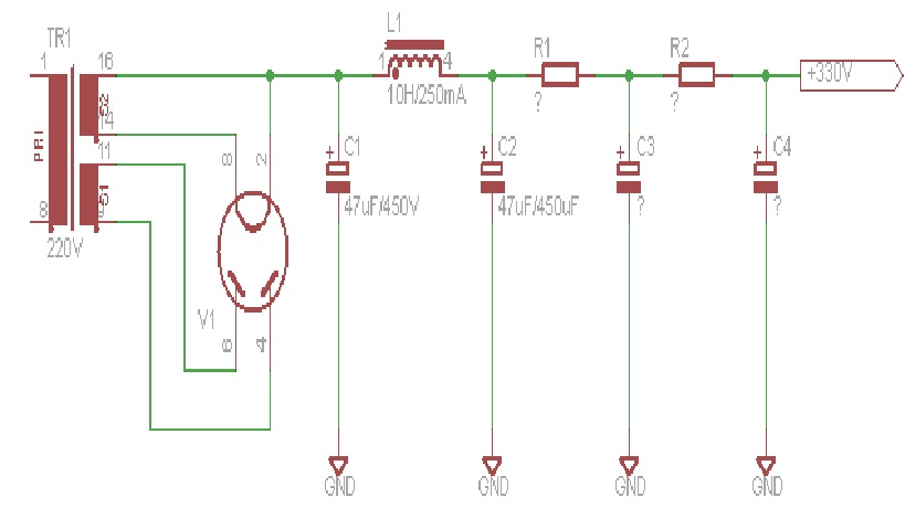

    Vậy mạch nguồn em phải mod lại như vậy phải ko?

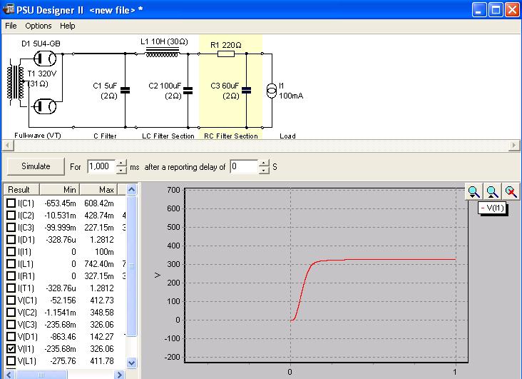

    Có tính toán được R1, R2, C3, C4 ko để em đặt mua cho tiện, vì em ko có sẵn linh kiện để thử

    Chào Bác, em dùng choke input bị rung ghê ghớm, phải nâng tụ đầu vào lên tầm 10uF thì mới không bị rung. Em thấy nhiều Bác nói dùng choke input mà không đề cập đến vấn để bị rung cuộn choke nhi?

    yenha ơi không tính toán được chính xác mấy trị số này đâu, ông cứ mua ít trở có trị số 10, 20, 50 Ohm mà lắp thử vào. Dòng toàn mạch này nếu lắp stereo luôn thì khoảng 120-130mA, như vậy X trở R1, R2 thì tính được tương đối điện áp sụt quả trở.
    Nếu lắp mono block thì ông nên dùng bóng nắn là 5R4, nó sụt áp thêm khoảng 15V nữa. Phù hợp với cục nguồn của ông, theo tôi nên lắp mono đằng nào cũng có 2 cục nguồn.

    Em thấy cục nguồn + OPT của mạch SUN có thể chiến được mạch Level Five của cụ này. Giờ em muốn đổi gió tí đổi từ 6SN7 từ 6SL7. Các cụ đi ngang nhòm thử mạch bác ấy post lên có bị vô tình quên chỗ nào không? Nếu không thì em tập hợp linh kiện để đổi mạch thôi.

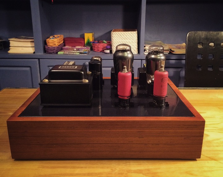

    Em cũng bắt đầu lọ mọ đi lắp amp 2A3 giả cầy ạ!!!

    Nhìn cặp cặp bóng công suất giả cầy của bác phê quá , em thích bóng kiểu này .

    Cặp bóng này hình như R-120 tương đương 6b4g chứ đâu phải 2a3

    Thế thì nó mới là giả cầy ạ, chứ k nó thành cầy thật luôn rồi!!!

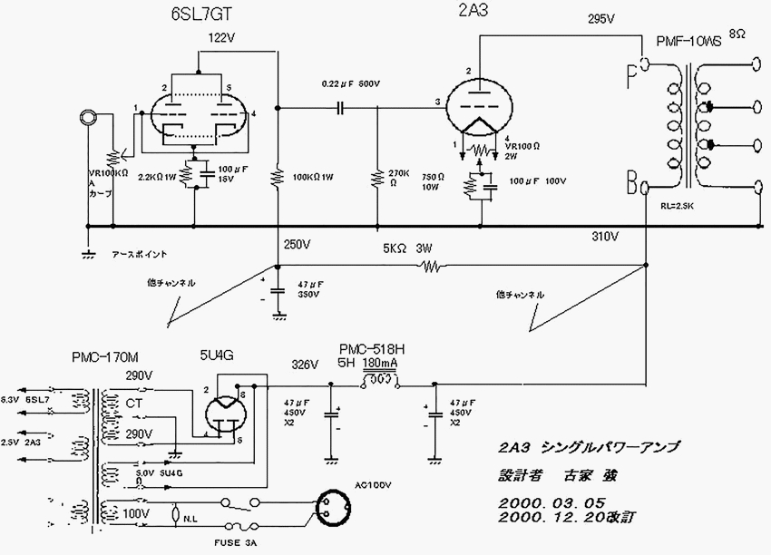

    chào các tiền bối, e mới lọ mọ bước vào con đường đau khổ, tìm mãi thấy được cái mạch cho 2a3, mà e có cặp 45 nên ráp đại nên không biết điều chỉnh thế nào cho đúng thông số của đèn 45, kính nhờ các chú các bác giúp e với ạ, e chân thành cảm ơn! xin hậu tạ cafe vui vẻ ạ :)
