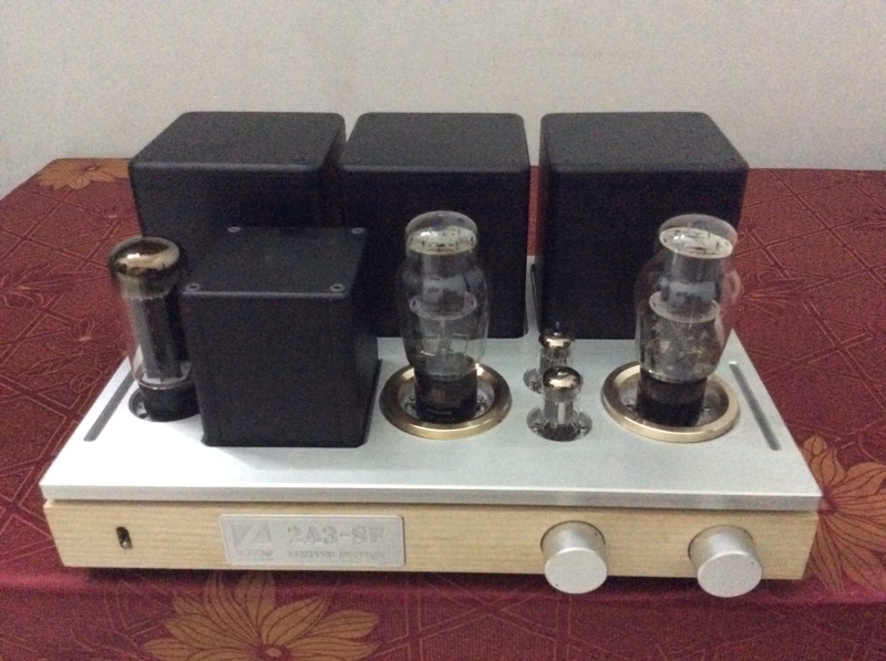

    Em khoe tí, mới hoàn thành :mrgreen:

    Ampilifi bác đơn giản và đẹp, bác dùng 2 tầng hả bác? B+ chân đèn 2a3 bác đang dùng bao nhiêu V vậy bác?
  5. audiophile87
    audiophile87 Advanced Member
    16/7/12
    388
    20
    Kyoto- Japan
    B+khoảng 250V ạ, dùng 2 tầng ạ

    thật sự anh em lúc này lên tay quá
    .................đẹp thật :D
    thấy được sự kỹ lưỡng, chăm chút từng chi tiết trong tác phẩm
    Chúc mừng bác

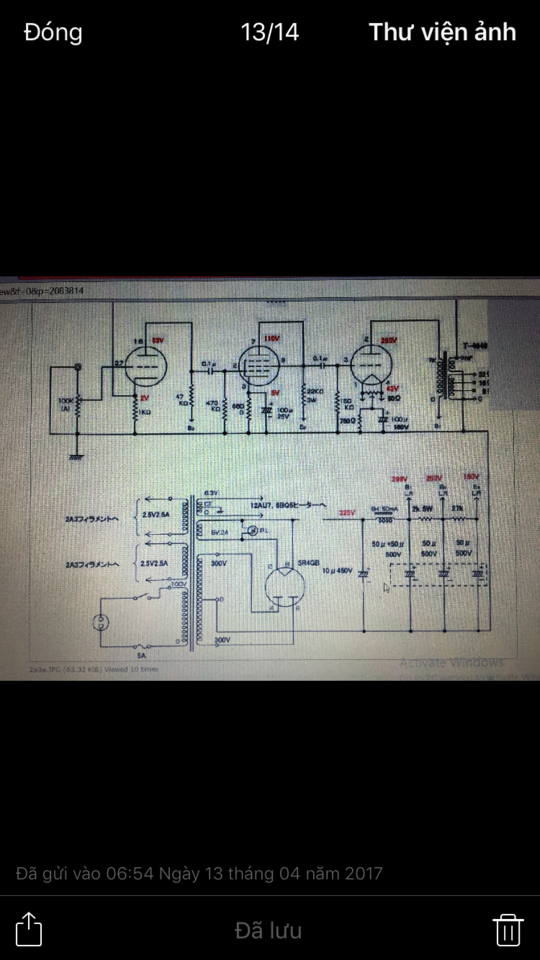

    Báo cáo các bác, ampili 2a3 SE của e tiếng Mid và tép tương đối tốt. E muốn cho tiếng bass tốt hơn chút nữa thì nâng cấp tụ lọc trước choke, sau choke hay tụ gần OPT vậy các bác?

    Opt của bác hãng gì bác
  16. duccuong
    duccuong Advanced Member
    15/9/06
    375
    38
    E cũng đang dùng 2a3 SE, cũng muốn nâng cấp cho bass tốt hơn. Vậy phải làm ntn vậy các bác?
  17. truong_tran_van
    28/7/11
    3.042
    106
    Quan trọng bác đang dùng cấu hình như thế nào OPT ra sao thì mới biết để điều chỉnh được ạ nếu có tụ nối tầng bác cho tăng giá trị lên một chút ạ
  18. VINSTAR
    VINSTAR Advanced Member
    19/9/12
    569
    241
    Của e dùng nguồn Tango MS 160, choke Tango MC-10H 200, OPT Tango U808
  19. truong_tran_van
    28/7/11
    3.042
    106
    Cái schematic của bác thế nào, OPT U808 loại mấy kOhm (2 , 2.5 , 3.5 , 5)
  20. VINSTAR
    19/9/12
    569
    241
    của e có đủ cổng ăn chơi, 2, 2.5, 3.5, 5. e hiện đấu cổng 4 ohm , 2,5k

    Alo các bác! Cao áp B+ chân 2 đèn 2a3 bao nhiêu V thì chất âm hay vậy các bác nhỉ? E xem Datashit của đèn 2a3 Va 250v. E gà mờ món này mong các bác chỉ giáo.
  24. VINSTAR
    19/9/12
    569
    241
    E đang dùng mạch này cho 2A3 SE, mong các bác góp ý để khai thác cho chiếc ampilifi của e phát huy tốt nhất. Để tăng tiếng bass cho mạch này thì làm cách nào các bác nhỉ? unnamed.png

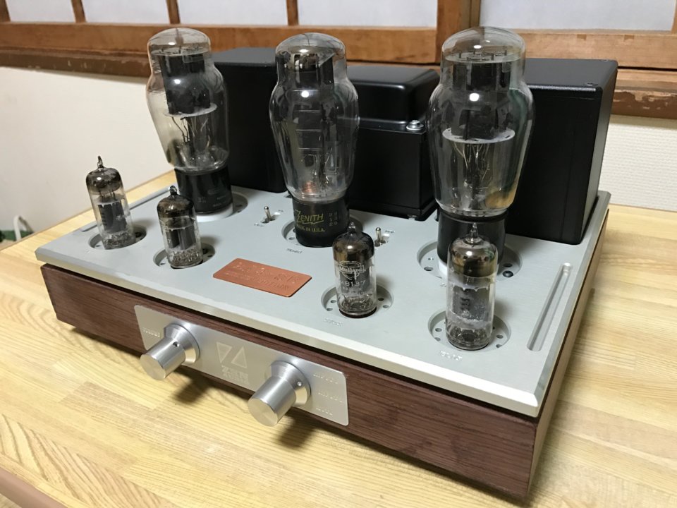

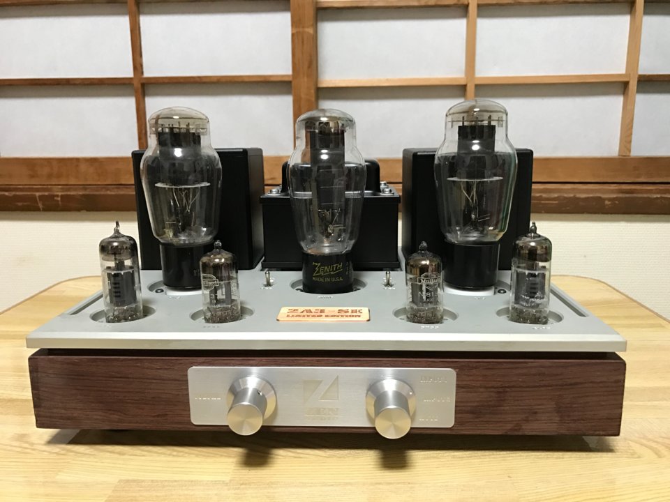

    2A3 của iêm .......:):):):):)
